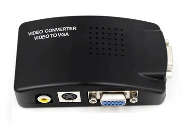

Ik begrijp dat je deze monitor heel graag wilt repareren. Maar als dat nu niet gaat omdat omdat je geen trafo vinden kunt bijvoorbeeld kun je zoeken naar een oude LCD VGA monitor in de 4:3 verhouding. Gewoon bij de kringloop winkel ofzo. Ze kosten echt niet veel.
Koop er dan bij ome ali zo'n ding bij:
Op deze manier krijg je een prima monitor alternatief. Die CVBS > VGA omzetters werken echt heel goed. En tegenwoordig zijn ze heel goedkoop geworden blijkbaar.

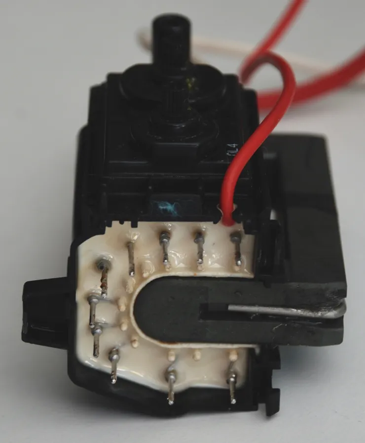

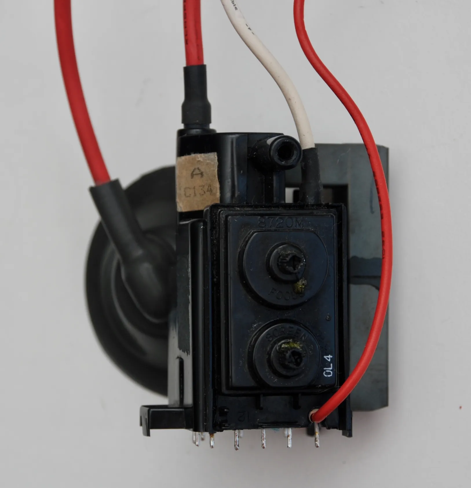

Gaat nog een moeilijke worden om er één te vinden zonder type nummer van de lijntrafo zelf.
Hoe bent u tot de conclusie gekomen dat de lijntrafo defect is want het defect kan ook een andere oorzaak hebben.
Staat hier niks tussen?: https://www.donberg.co.uk/catalogue/line_output_transformers_tv/
Op donderdag 29 augustus 2024 14:34:38 schreef ronny530:
Is op dit moment bij een reparateur die mij vertelt heeft dat de lijntrafo stuk is en dat het een 1802 is en geen 1802d.
De 1802D heeft een Flyback-transformator MSH1FBL33, maar die zoek ik dus niet. Het juist nummer heb ik (nog) niet.

Want als je het originele typenummer weet vind je daarmee makkelijker een trafo.
Op donderdag 29 augustus 2024 17:28:35 schreef ffeilers:

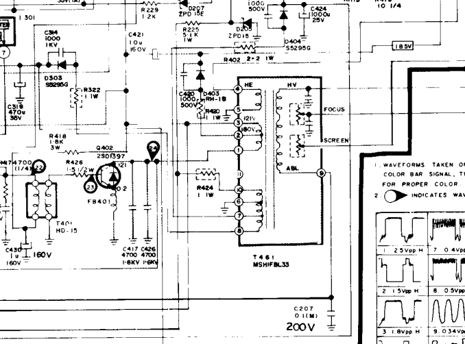

Dat nummer staat anders wel in de SM:

Made in Korea. Service manual https://gona.mactar.hu/Commodore/monitor/schematics/Commodore_1802_Mon…

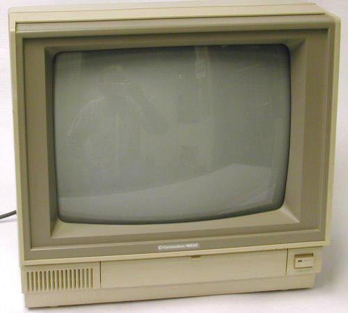

Op onderstaande site staat de 1802 met veel foto's in gedemonteerde toestand.
De site toont de foto van de Flyback Transformer welke het typenummer MSH1FBL33 heeft.
Waaraan kunnen we op de foto's op onderstaande site herkennen dat het nu wel of niet om een 1802(D) gaat?
Het moet het juiste typenummer zijn.
De 1802D ziet er heel anders uit dan op de foto van TS. -> https://www.zimmers.net/cbmpics/mecomp2.html

Een Commodore 1802D is door Daewoo in Korea gemaakt, maar ik begrijp dat de TS juist géén 1802D heeft maar een 1802.
Het lijkt erop dat er 3 verschillende 1802-varianten bestaan. Het zou dus kunnen dat er eentje uit Japan komt, maar die heeft dan weer niets met Philips te maken.
Die op de foto van de TS zou eventueel door Philips gemaakt kunnen zijn, ik kijk eens of ik er iets over kan vinden.

Mogelijk niet van alle 1802 varianten... Maar om de verwarring nog wat te vergroten, is de eerste monitor die ik op Youtube tegenkom, een 1802 (zonder D) uit january 1986, die aan het binnenwerk duidelijk te zien door Daewoo gemaakt is (ondanks dat er dus geen D achter staat): https://www.youtube.com/watch?v=HHAvdV57naA en die heeft inderdaad een Orion buis.

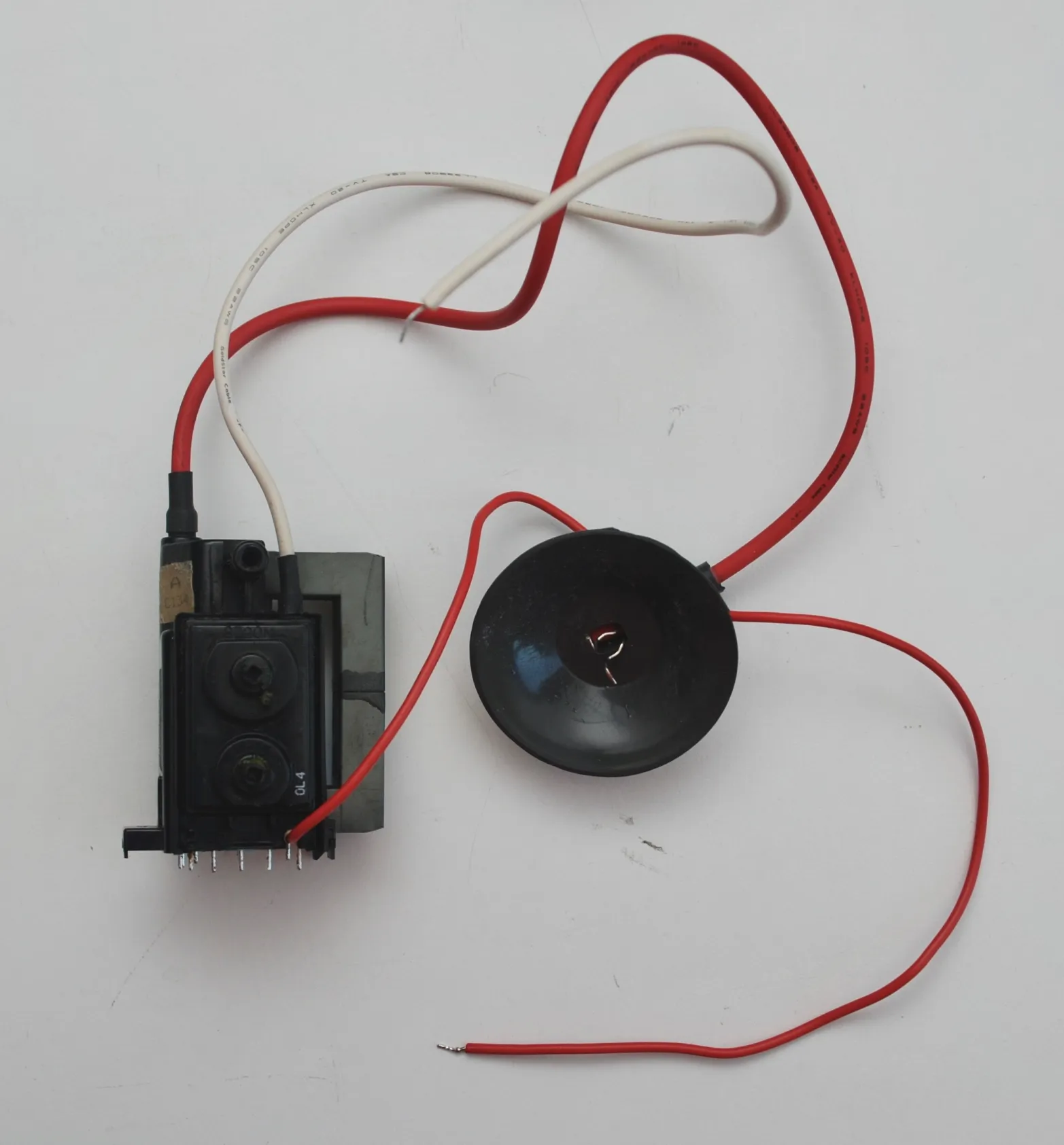

Is het niet handiger gewoon eventjes wachten tot OP een paar duidelijke foto's van het inwendige van het apparaat plaatst, van de lijntrafo en van het typeplaatje? Dat gaat alle benodigde informatie bevatten....
Jep. Een kleine voorbereiding ter orientatie kan handig zijn, maar dit is wel een bijzonder vaag model.

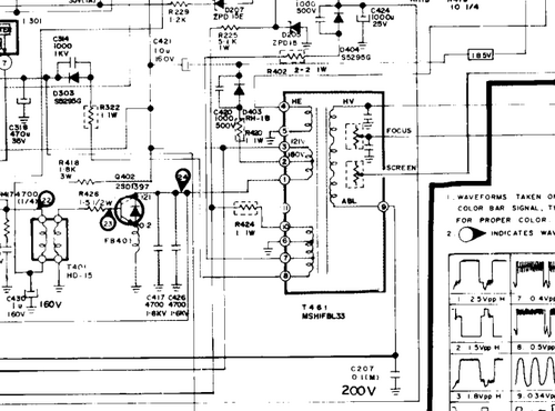

Nogmaals, op onderstaande site staat duidelijk de 1802 van TS afgebeeld met alle ingewanden incl. de Flyback Transformer met nummer MSH1FBL33.
Probleem opgelost.
De monitor is open gemaakt.
De gezochte lijntransformator is: MSH1FBL33 van Murata
