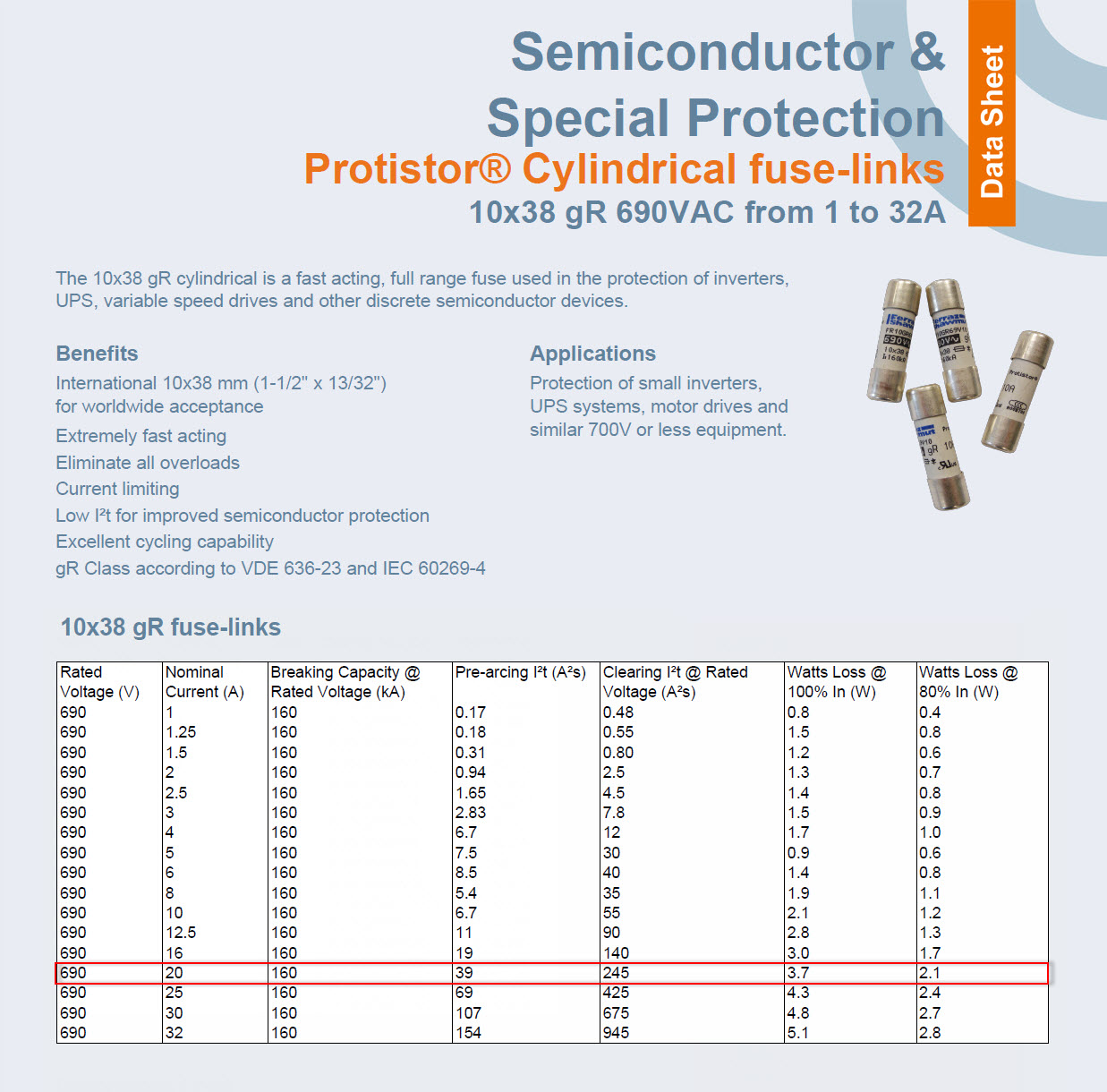

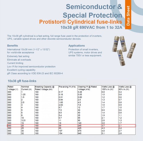

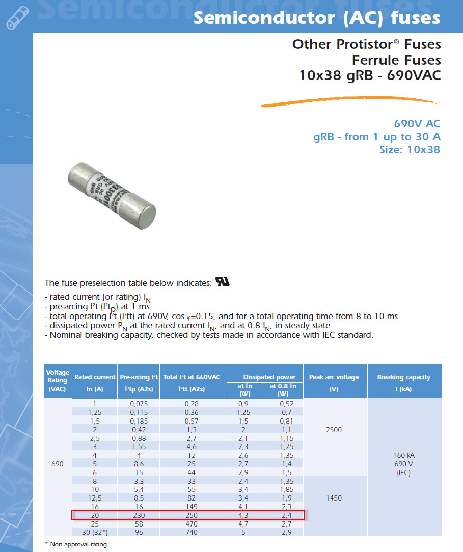

Recent heb ik een power analyzer gekocht waarin een defecte zekering zit.
Dat is geen gewone, maar een 10x38 F20A geval.
Op de zekering staat:
Ferraz Shawmut Protistor®
FR10GB69V20
690VAC gRB 20A
10x38 I1=160kA
A070gRB 20T13
Zoeken op internet levert niet veel leveranciers op, maar ik heb er wel wat van teruggevonden.
Ik kom op twee types uit, de FR10GB69V20 en de FR10GR69V20.
Ik zie een verschil in Pre-arcing I²t (A²s), als ik de vergelijking goed maak, zie de plaatjes.
Wat is het verschil tussen die twee, oftewel, wat vertelt die waarde me?

Maar blijft de vraag wat het verschil betekent tussen de twee types die ik opgaf.
Zijn die zomaar uitwisselbaar?
