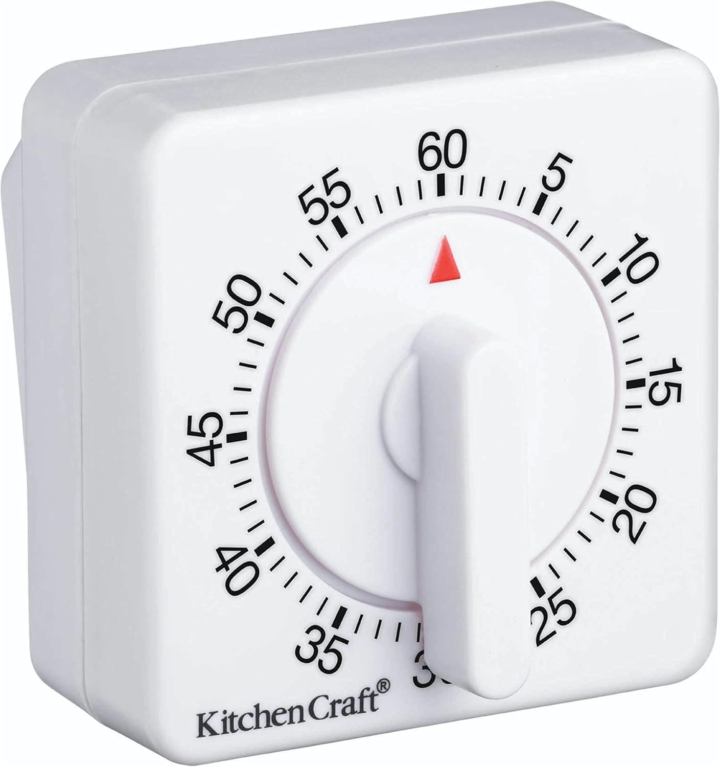

Mechanisch keukenwekkertje? Zandloper?
Ik ben electronica-liefhebber zoals de meesten hier, maar dit (PWM, LUA-scripts, VU-LEDbars) klinkt me allemaal wel verdraaid gecompliceerd voor een heel simpel probleem waar men duizenden jaren geleden al een oplossing voor heeft bedacht.

Electronisch niet, waterklokken wel: klepshydra (zie Ex-fietser). En in OP's sauna is een schaal met water mogelijk reeds aanwezig. Eigenlijk wel een elegante oplossing, gewoon een oude soeplepel met een klein gaatje erin geboord. Alleen kwestie van uitproberen en opruimen van het gat totdat hij 15 minuten blijft drijven. Heeft wel klasse, zo'n klepshydra. En hebt gelijk een gespreksonderwerp tijdens het uitzitten van de klok.
Als OP graag z'n creatieve lusten wil losvieren op electronica, dan is een electronische klok een leuk project en uitdaging. Een paar weken geleden heb ik een scope-clock gebouwd, ook niet echt een project dat je van veel praktisch nut kan betichten. Maar als het er OP alleen maar om gaat om zo snel en simpel mogelijk een indicatie van de nog te gane tijd, dan zou ik kiezen voor iets simpelers en mechanisch (zandloper van een paar euro, of een klepshydra voor extra stijl-punten)
En als het toch per sé electronisch en via PWM moet: evt. gewoon een analoog aanwijsinstrument, aangestuurd door het PWM-signaal, na integratie door een RC-netwerkje?
