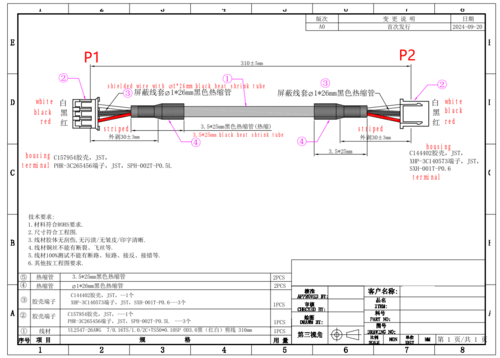

ik ben eigenlijk wel erg benieuwd wat ze daar +- voor vragen en om hoeveel aantallen het gaat.
Als je dat hier niet wil delen, begrijp ik dat overigens ook wel.
serieus? en dan maken ze dat met t handje?
Daar zou ik zelf idd niet voor gaan prullen.
De moeite die ze al nemen om er een degelijke tegl van te maken voor dat geld
[Bericht gewijzigd door Stijnos op (31%)]
Toch jammer dat ze de nummering van de onderdelen niet helemaal correct hebben op de tekening: als ze in de fabriek de tekening volgen krijg je kabeltjes met aan twee kanten dezelfde connector...
Als ze dan de tekening volgen moeten ze toch op het goede uitkomen, ondanks het foutje in de nummering. Er zijn genoeg aanwijzingen aan beide zijden van de kabel te lezen.
Het is inderdaad wat slordig...
Op dinsdag 24 september 2024 17:14:34 schreef fatbeard:
Huh? Ik snap het niet. Er staat aan de ene kant dat https://www.lcsc.com/product-detail/Housings-Wire-To-Board-Wire-To-Wir… gebruikt moet worden en aan de andere kant: https://www.lcsc.com/product-detail/Housings-Wire-To-Board-Wire-To-Wir… .
Dat is PH vs XH, dus volgens mij precies zoals het bedoeld was.

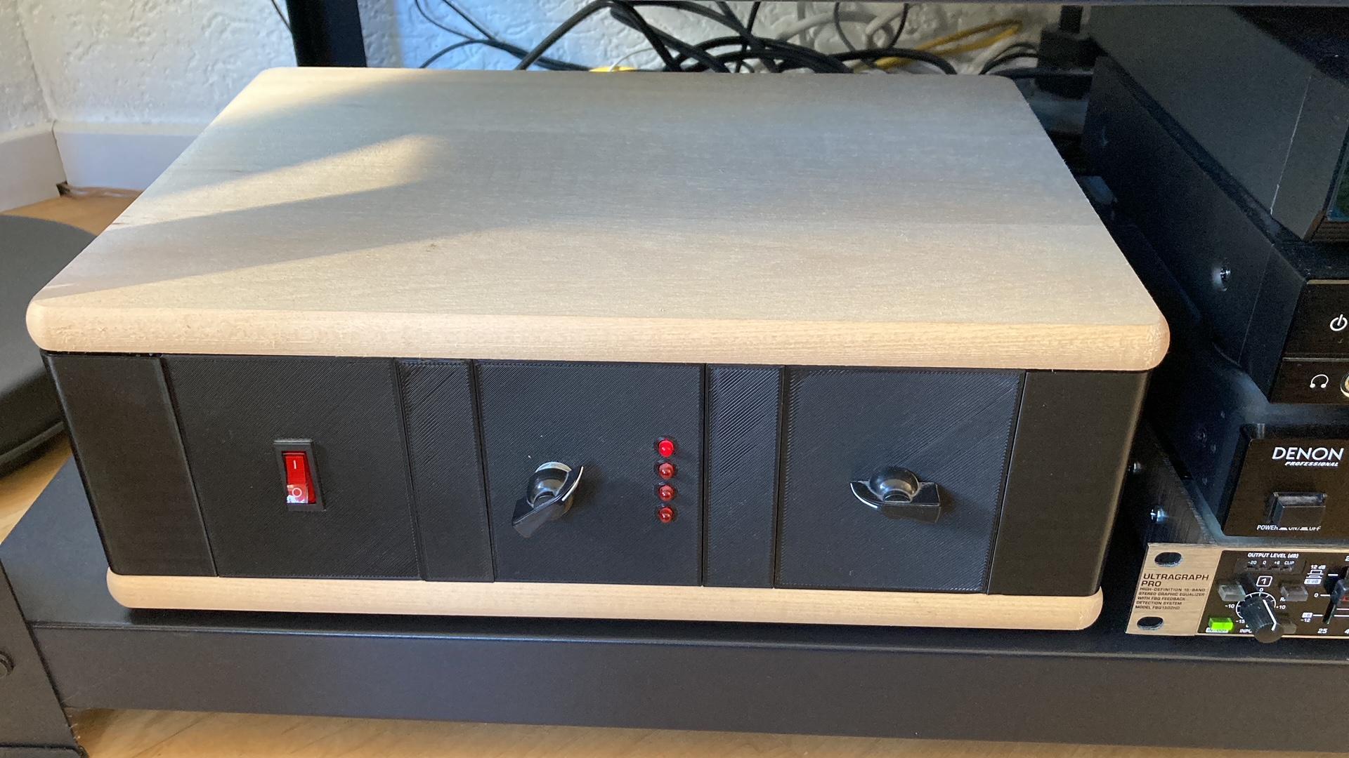

Zo kwam het binnen:
En zo past het in mijn versterker:
Closeup (Inputselector > buiten (naar equalizer), dan naar binnen > Versterkerbordje)
En de "breadboard versterker" (letterlijk, boven en onder zijn snijplanken van de Action
) in zijn geheel:
Al met al prima gegaan zo. Ik kan de kabelservice van LCSC aanbevelen.
FastFolkert
@FastFolkert: Ja een 2x100W 2x TPA3116 bordje van Tinytronics. ASTEC DIN voeding 24VDC 10A, die ik van mijn werkgever heb gekregen tijdens een opruimactie. Ook het selectorboard en de RCA aansluitbordjes komen van TinyTronics. Twee snijplanken van de Action. De voor-, achter- en zijkanten zijn 3D geprint (>40u printttijd in totaal)
Ik heb de amp gebouwd in 2023. Deze thread gaat over de JST kabeltjes tussen het selectorboard en de RCA out, en de kabel tussen RCA in en de eigenlijke versterker.
Klinkt erg veel beter dan ik verwachtte..
