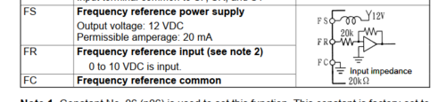

Ik ben bezig met de aansturing van een Omron inverter 3GEV-AB002-CE waarvan onderstaande foto van de regelaar.
Nu wil ik graag de frequentiesetting doen doormiddel van een potentiometer wat ook mogelijk is bij dit type. De handleiding online opgezocht en hier vind ik een tegenstrijdigheid naar mijn idee waardoor ik niet weet wat nu moet worden aangehouden. Onderstaand een stukje uit de handleiding:
Bij punt 5 staat dat bij een input van ampere de DIP switch op ON dient te staan naar rechts.
Vervolgens zie je bij de opmerking Caution dat als de referentie in voltage is de DIP switch nooit op Off mag staan (dus op ON moet staan).
Foto van de switch in de inverter staat nu naar links:
Welke potentiometer dien ik nu te gebruiken? 2 kΩ 0.25W of 20 kΩ Mag deze eventueel ook meer W zijn?
Dit is mij ook niet helemaal duidelijk vanuit de manual.
Alvast bedankt!
Dipswitch moet op OFF!!
Beter lezen ;-)
Omron's vertalingen van de fabrikant waren nooit de beste.
potmeter tussen 2 en 5K is altijd goed.
1/4W of meer ook altijd goed.
