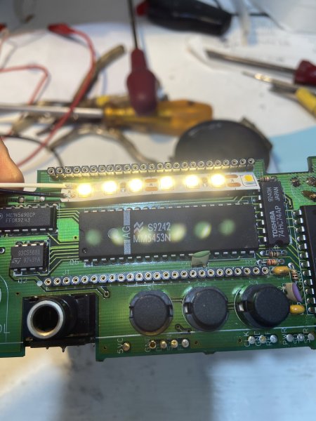

Ik heb een LOWE HF 150 ontvanger. Geweldig ding maar geen displayverlichting helaas. Weet iemand hoe ik die kan toevoegen? Wellicht een link naar een site ? Bij voorbaat dank. Adrie

Wat een mooie ontvanger!
Je kunt iets van LED's aan de zijkant van de LCD fabrieken.
Foto's uit de link van RAAF12
Er schijnt een fabrieksmod te zijn geweest hiervoor?
Er is een verbeterde versie op de markt geweest, de HF-150E, ook wel de "Europa" versie. Deze was wel voorzien van displayverlichting.
