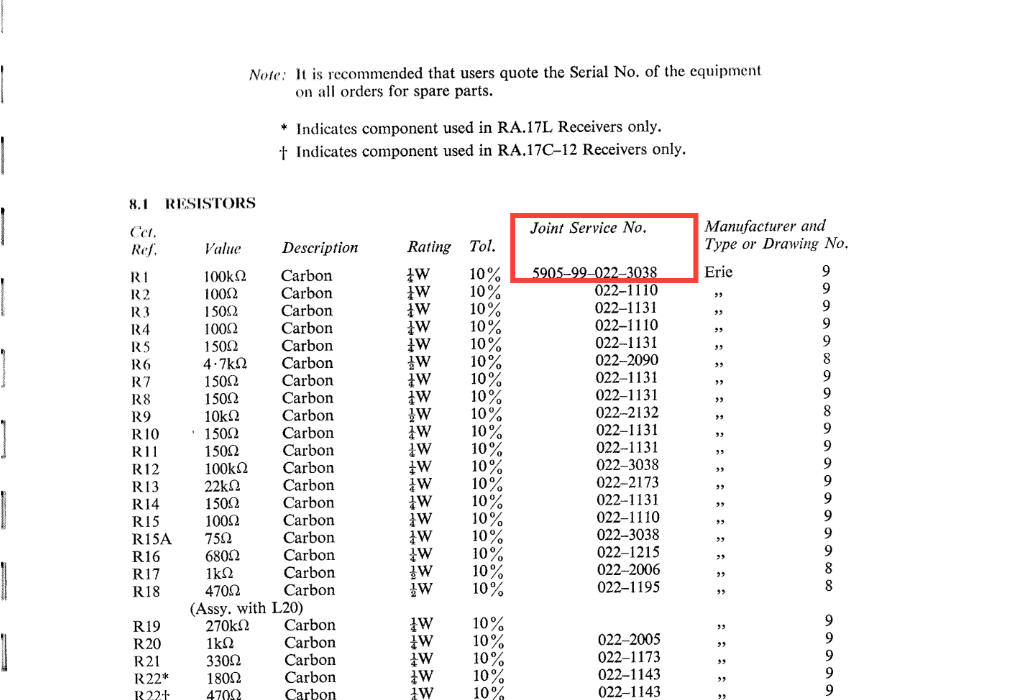

Die nato stock nummers of Joint Service Numbers ook wel CCA numbers kwam ik vaak tegen in servicemanuals zoals bobbes1 ook al schreef.Ik denk ook niet dat er algemene lijsten waren.Dat hoeft ook niet want elk legertoestel/apparaat heeft zelf ook een 13 cijfer code.Dus alle onderdelen vallen dan onder het kop/hoofdnummer van het apparaat/toestel.Ik gok dat de derde cijfergroep van een nato-nummer de fabrikant aangeeft.In de lijst hieronder is dat bijvoorbeeld 022 = Erie
en 011 = Painton
