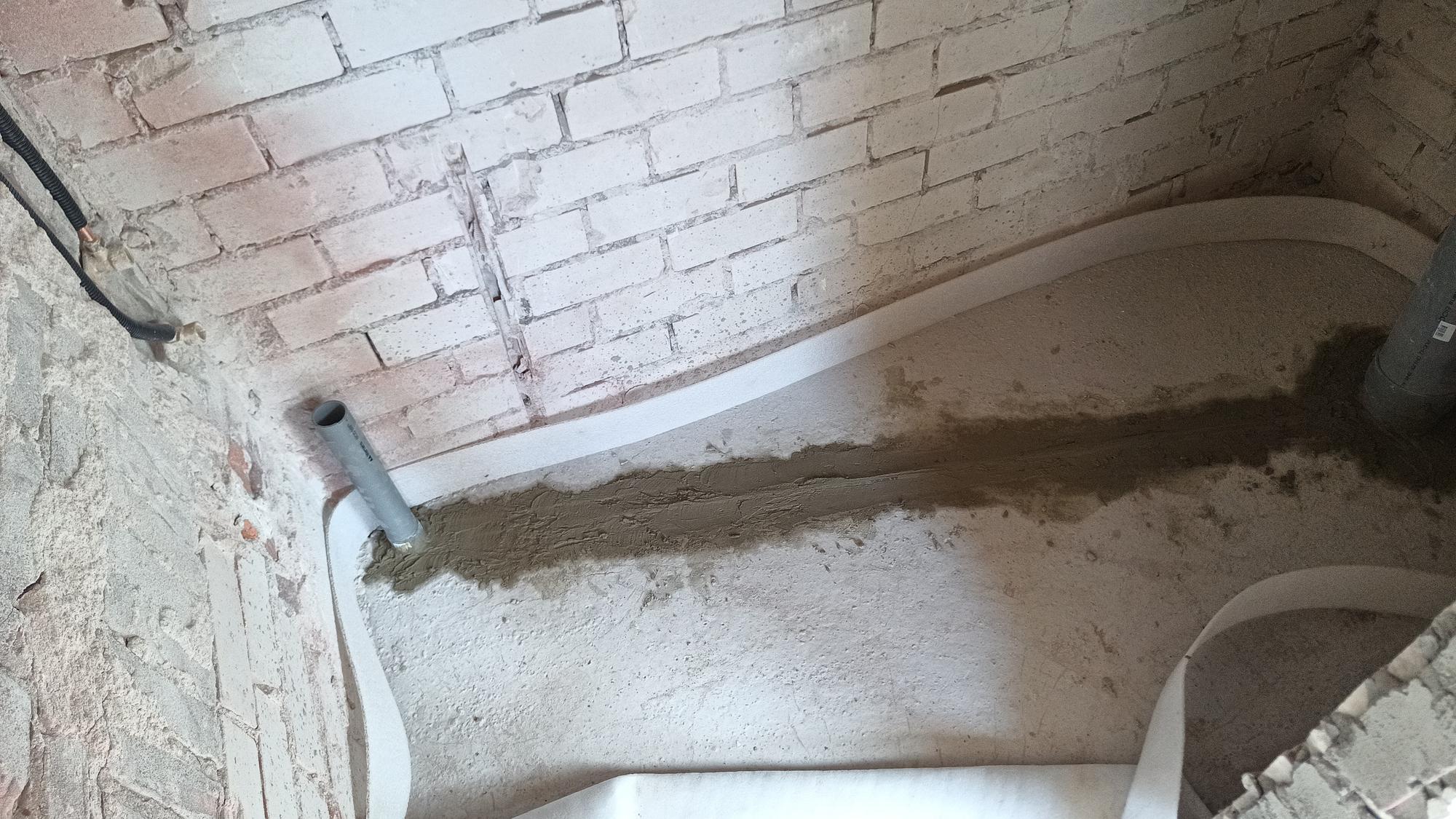

Lijm laten drogen
En snel beton erop
3 juni komt de smeervloer
EDIT: met beton.
En ja, hij ligt net niet diep genoeg eigenlijk, maar ik vind het wel best; er komt nog een smeervloer op.

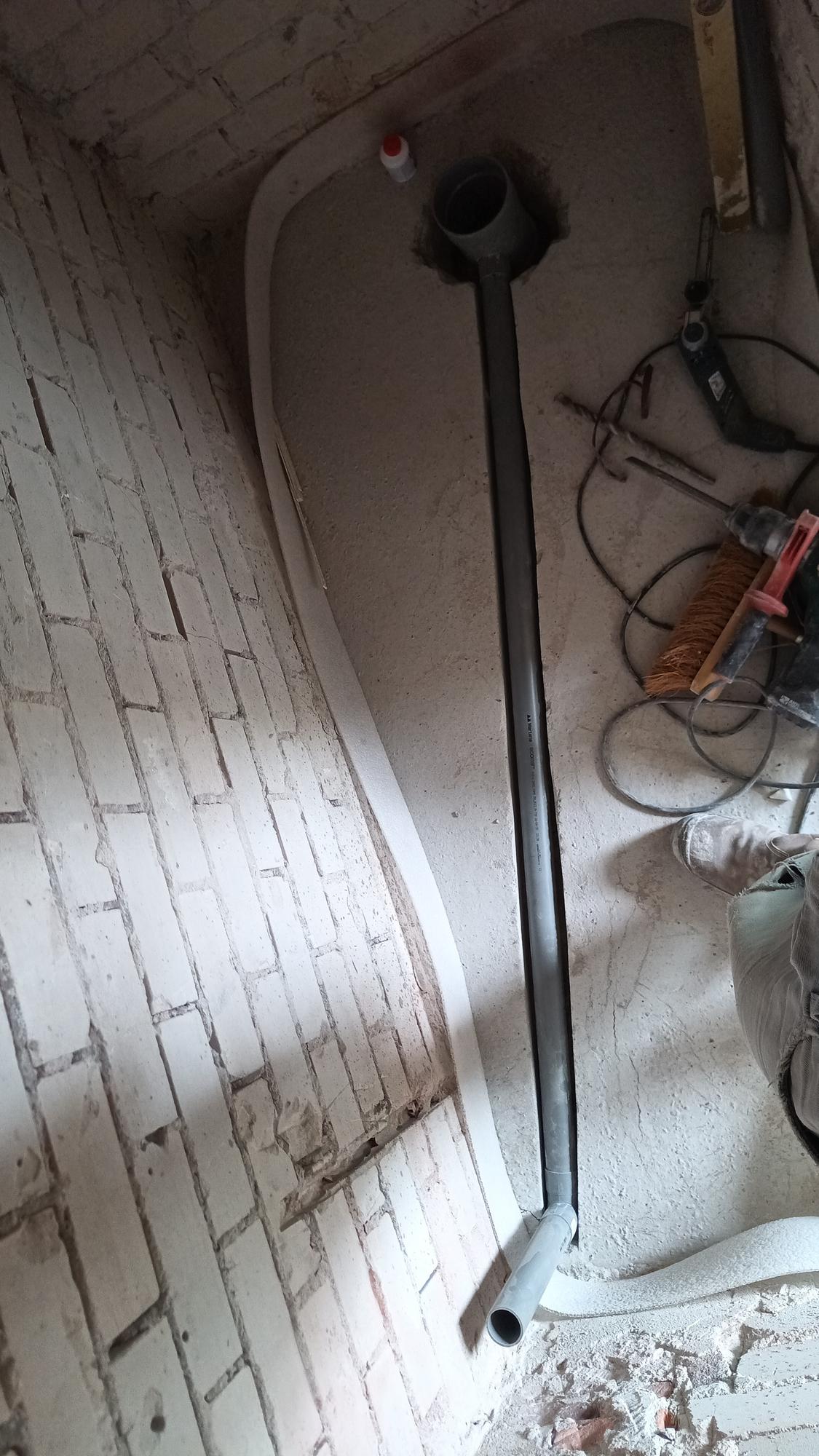

Op zondag 25 mei 2025 10:37:00 schreef High met Henk:
Vanochtend schrok ik wakker dacht ik deze fout gemaakt te hebben..[bijlage]
Je gaat knelkoppelingen inmetselen?
Op zondag 25 mei 2025 17:46:33 schreef blurp:
[...]Je gaat knelkoppelingen inmetselen?
soldeerkoppelingen worden niet meer gebruikt en dan houd je alleen nog perskoppelingen over, en daar moet je een prijzige tang voor hebben of kunnen lenen ergens..
ik zou wel zeggen, dop het leidingwerk af en zet er druk op dagen voor er een vloer/tegels op komen. dat kan veel ellende schelen.
nadeel van die riool zo schuin door de vloer is weer dat de pot daar straks geboord moet worden. 2 bochtjes van 45 en langs de muur voorkomt dat. of een hangplee
Het wordt een hangplee en die is er ook al...
Ik heb op wel meer plekken snelkoppelingen ingestuct.
Mijn knelkoppelingen leveren minder problemen op dan mijn leiding soldeer werk

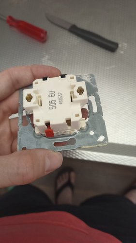

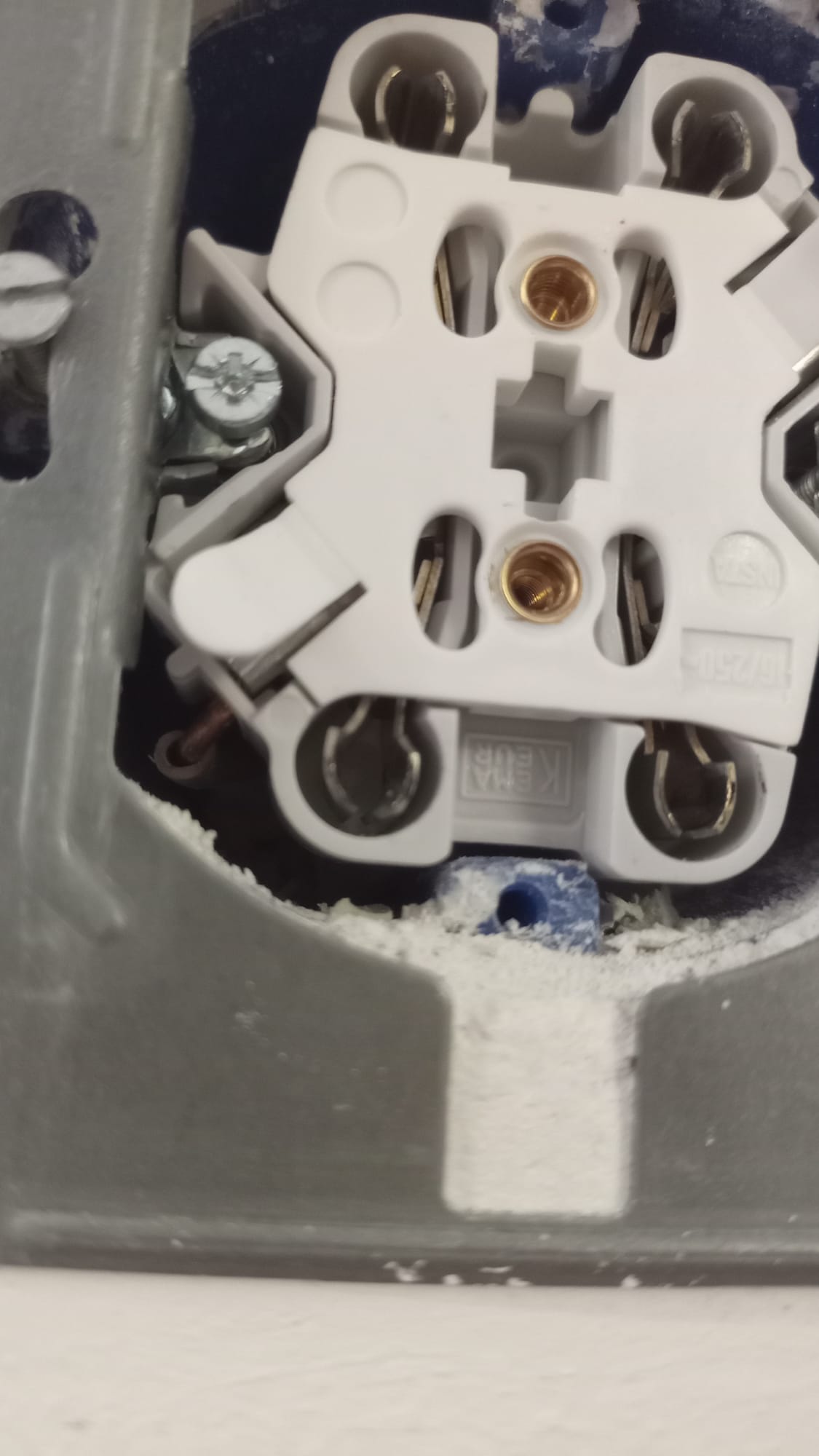

Weer een pareltje in mijn sociale huurwoning gevonden. Bouwtechnisch is het huisje prima. De elektra? Dit is representatief helaas.

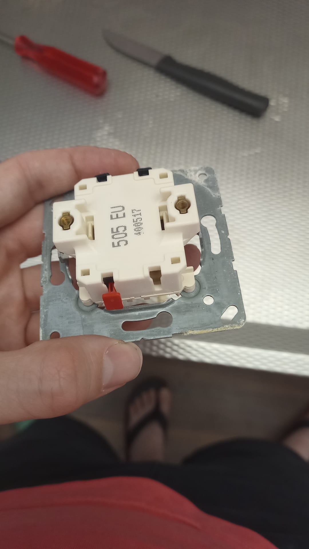

Dubbele schakelaar met verwijderde knopjes. Ik ga hem eens loshalen omdat geen van de twee knopjes wat lijkt te doen. Begint al mooi met twee verschillende schroeven
Ah kijk. het originele schroefje zit er nog in. Maar is dusdanig strak er in gedraaid dat het plastic is gescheurd. Ja, dan maar een schroef er naast in raggen dus.
Dit is alles wat er in zit - een steeklasdop met twee zwarte draden en een bruine.
De schakelaar zelf mist een ontgrendelknopje voor de steekverbinding.
Echt... Wow. Wat was hier in godsnaam de gedachte achter? Er had ook gewoon een blindplaatje over gekund.
Dit is dus in de keuken, er is één lichtpunt.
Dit is allemaal relatief recent gerenoveerd, nog geen 4 jaar geleden. Waarom al die moeite doen om zo'n ding er in te zetten als je het toch niet gebruikt?
In het huis waren er nog 3 andere lege inbouwdozen. Eentje in de badkamer (waar ik nu dus een stopcontact in heb gezet), eentje in een kledingkast, en eentje in de slaapkamer. Plaatje van die in de kledingkast heb ik gepikt en hier nu overheen gezet want ik kon het niet uitstaan dat er een schakelaar zat die niets doet.
[Bericht gewijzigd door Ledlover op (22%)]
wrs heeft er een armatuur gezeten waar een pir ingebouwd zat. dit word op kantoren ook vaak zo gedaan, schakelaar doorverbinden en weg, blindplaatje is te duur/niet nodig..
met die schakelaar is niets mis, je hebt maar 3 knopjes op een serieschakelaar. 4 knopjes is een 2 polige schakelaar of kruis schakelaar..

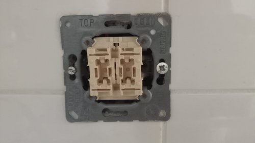

Op zondag 22 juni 2025 16:20:53 schreef Ledlover:
Ah, als dat het ergste is... je hebt vast nog weinig ervaring met aannemers en kluslui? Alles moet er op een zo efficient mogelijke manier ingetrapt worden, d.w.z. in zo min mogelijk tijd. De enige spelregel: ALLES is toegestaan. Met name als het toch niet zichtbaar is in of aan het eindresultaat, zoals dit schroefje wat achter de knoppenplaat zit.
Nu ben ik benieuwd wat je dan normaal voor oplossing hebt voor z'n vastzittend schroefje. Schroefjes rotten heel soms wel een vast en zijn dan niet los te krijgen en breken soms zelfs af. Uitboren wordt te warm/smelt het plastik van en de bus die je dan uitboort is nu ook niet bepaald ruim opgezet in materiaal. Als je het echt heel netjes wilt doen; Een nieuwe doos ? "Ik moet even de tegels van de wand af halen en de doos vervangen." De klant/je baas ziet je aankomen. De gebruikte methode is dan, mijn inziens, niet netjes maar wel de beste oplossing. Ik heb daar speciaal zelf een doosje 3x30 spaanplaatschroef voor in de auto liggen en een paar in mijn gereedschapskist. Een hoekgat in de centraalplaat en een plugje S4 gebruiken kan ook, maar dan moet je weer gereedschap uit de auto halen en soms past de afdekking dan niet meer. Aangezien er nogal "neus ophalerig" over deze oplossing gesproken word en ik graag bijleer, ben ik dus bedieuwd hoe je het dan zou oplossen...
een inbouwdoos heeft meestal 4 gaatjes, links en rechts, en als dat niet gaat , dan een paar parkers erin boven en beneden.. Er is vast wel een oplossing voor te vinden..al moet je het Liboniseren..*
*) Liboniseren, iets met list en bedrog toch gerepareerd krijgen..
Op zondag 22 juni 2025 18:13:24 schreef Blauw Lampje:
heel simpel, een schakelaar met "klauwen" nemen, of 2 schroefjes boven en onderin de doos draaien. die hebben geen ingegoten busje, maar past ook een m3 in.
ik zie ook wel dingen voorbij komen als de bouw klaar is en de garantie nog loopt. geen tussenvoeding gemaakt, of 30cm draad en dan niks meer? was zeker vrijdagmiddag en het was weer jagen voor oplevering. de wissel schakeling welke niet goed gemaakt is, ook een bekende. of laatst geen voeding in de keuken, was een doos die onder de keukenplint ( intussen achter de kastjes ) zat niet doorgelast. ik 1 hand en een collega 1 hand en het ging nog net.
je hebt een mooie bouw als er na oplevering geen storingen meer komen en niks mist, ofwel alles is nagemeten. ken ook wel gevallen waar de uitvoerend monteur zelf de ellende maar op mocht gaan lossen na teveel problemen in de eerste weken al. vond het al verdacht, 174 woningen gekeurd in 3 dagen tijd..

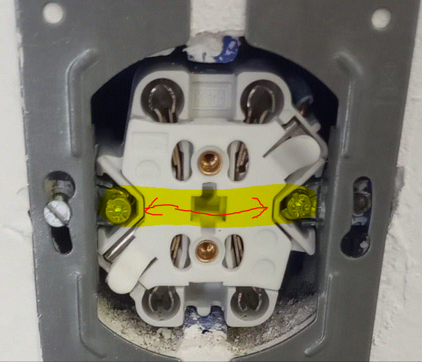

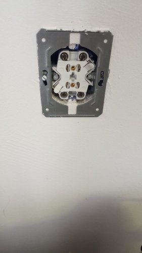

Voor mij ziet dit er uit als iets dat vrij recent in de muur gestopt is.
Bij mijn kookstopcontact (geheel nieuw aangelegd!) zat er in plaats van 2 metrische schroefjes, 1 correct schroefje en een spaanplaatschroef in. Gezien er in dit huis nog geen kookgroep was voordat ik er in kwam, denk ik dat dit niet een geval 'schroefje zit vast' is.
Nog een paar:
Te ver gestript of niet ver genoeg in de klemverbinder gedrukt?
1 schroefje is ook genoeg...
[Bericht gewijzigd door Ledlover op (18%)]

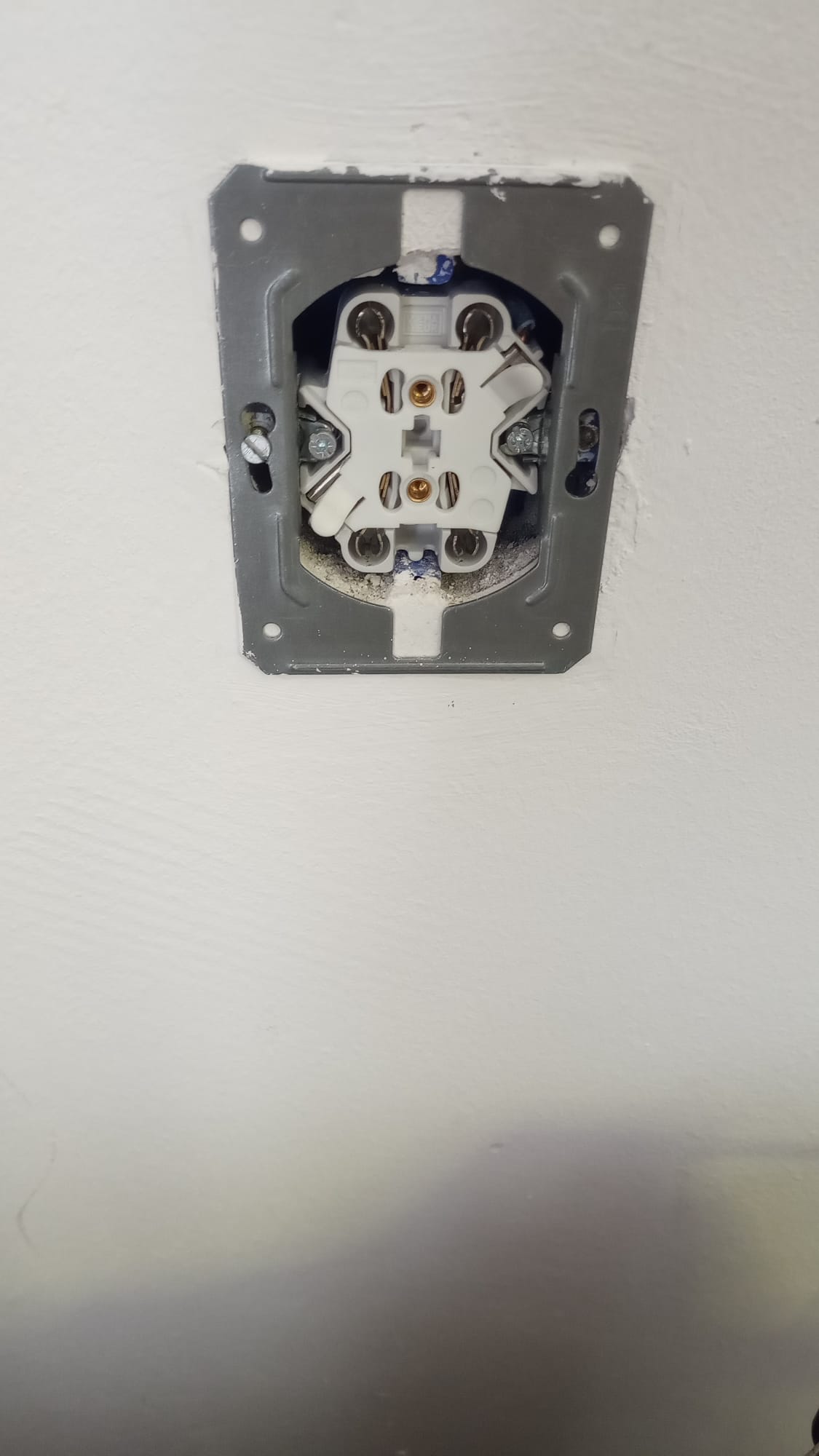

Op zondag 22 juni 2025 18:41:30 schreef Ledlover:
Bij mijn kookstopcontact (geheel nieuw aangelegd!) zat er in plaats van 2 metrische schroefjes, 1 correct schroefje en een spaanplaatschroef in. Gezien er in dit huis nog geen kookgroep was voordat ik er in kwam, denk ik dat dit niet een geval 'schroefje zit vast' is.Nog een paar:
Te ver gestript of niet ver genoeg in de klemverbinder gedrukt?[bijlage]
huis van voor 1998 nog dan, anders was dit een geaarde geweest.. en 1 schroefje idd, maar met schroefkrallen, dus zit vast. meen dat in DE dit standaard zo is.
[Bericht gewijzigd door testman op (16%)]
Bij mijn kookstopcontact (geheel nieuw aangelegd!) zat er in plaats van 2 metrische schroefjes, 1 correct schroefje en een spaanplaatschroef in. Gezien er in dit huis nog geen kookgroep was voordat ik er in kwam, denk ik dat dit niet een geval 'schroefje zit vast' is.1 schroefje is ook genoeg...
Toch kan hij ook vastgezet zijn of worden met deze 2 "klembeugel"schroeven, dan klemt de WCD zich vast in de doos.
