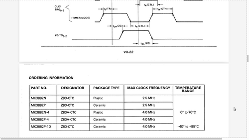

We willen op school een nieuwe floppycontroller voor Z80 computers maken, en in voorbeelden kom ik verschillende smaken Z80 CTC tegen:
Mostek MK3882-N
Mostek MK3882-N4
Zilog Z8430
ST Z84C30
Weet iemand of die zondermeer inwisselbaar zijn, nog dingen om op te letten? Heb namelijk liefst een model dat nog goed in wat grotere aantallen te vinden is.

(Bus)snelheid

Op vrijdag 20 september 2024 15:58:09 schreef bprosman:
(Bus)snelheid
Is dat een max-snelheid, of moet het precies kloppen? Kan ik bijvoorbeeld een 6 MHz model in een 4MHz computer stoppen?

Op vrijdag 20 september 2024 17:02:41 schreef blanka:
Een chip voor een hogere snelheid werkt meestal prima op een lagere snelheid. Andersom is gokwerk.
nonius
Een maximum snelheid, zoals ook in de datasheet e.d. aangegeven staat:
http://www.bitsavers.org/components/mostek/_dataBooks/1982_Mostek_Micr…, zie p. VII-23.
Een dergelijke elementaire vraag verontrust me trouwens enigszins. Niet vervelend bedoeld, maar denkt u dat u het vereiste kennisniveau heeft voor een dergelijk project als de bouw (en het evt. ontwerpen en troubleshooten) van een floppy-controller? Indien niet, dan zou ik me zo nauw mogelijk aan een bestaand ontwerp houden, voor de grootste kans op succes.

Het is een bestaand ontwerp, maar het exact gebruikte type is een stuk duurder en lastig leverbaar vergeleken bij een aantal anderen. Probeer er wel een paar uit.
