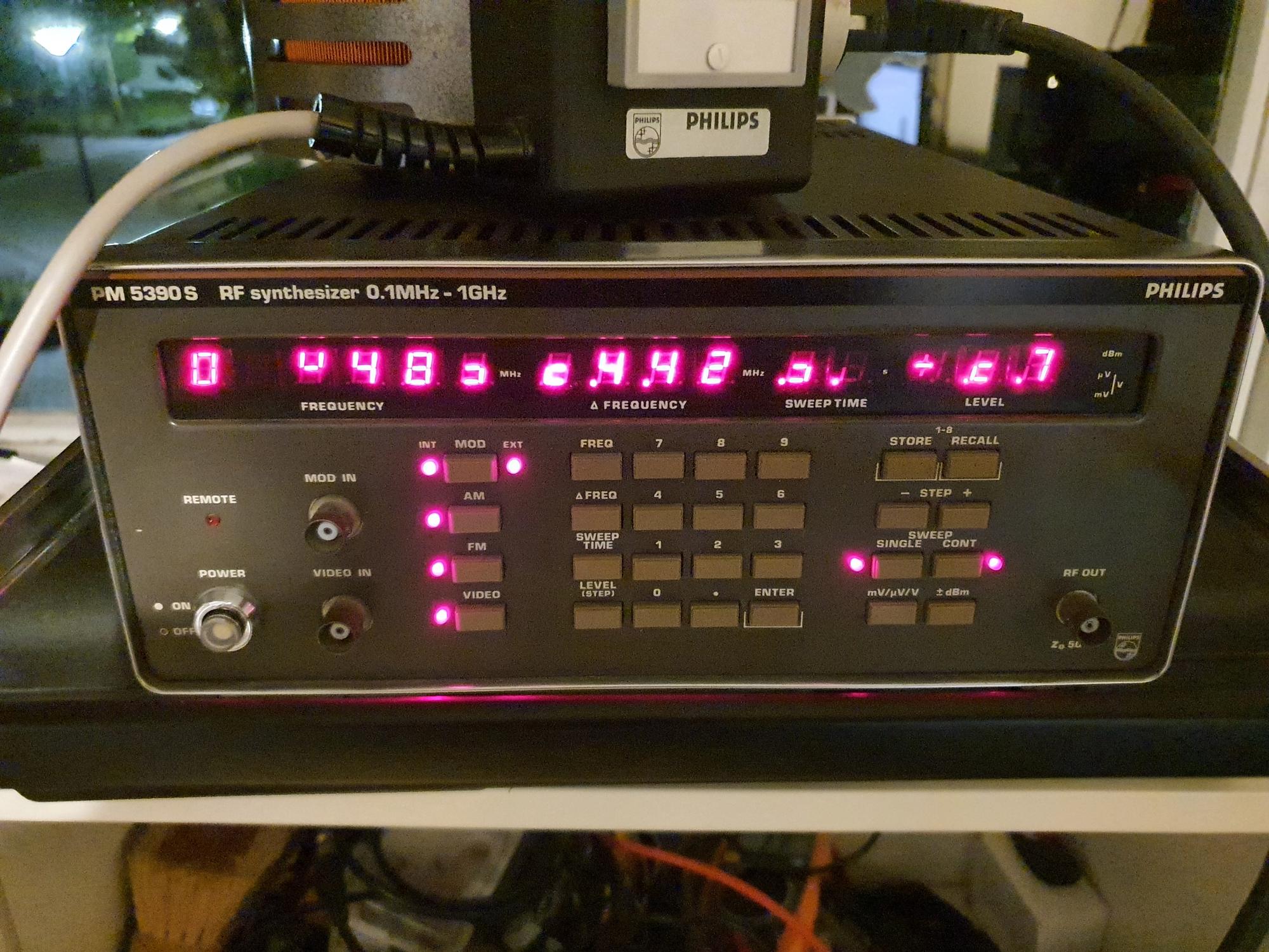

Heeft iemand ervaring met de Philips PM5390S? Ik heb die net binnengekregen.
Hij start niet door. Ik heb hem nog niet opengemaakt. Hij start elke keer op met andere rommel op het display, dus de CPU start niet door, of signalen komen niet aan. En hij reageert ook niet op de knoppen.
Heeft iemand er al eens aan gewerkt? Het schema en de servicemanual ga ik vast wel op internet vinden.

Nee, en het schema is inderdaad vast wel op het inet te vinden.
Maar gezien de leeftijd van het apparaat zou ik behalve het schema zoeken ook even alle voedingsspanningen en de eventueel aanwezige rimpel daar op controleren. Grote kans dat je oorzaak gelijk al gevonden hebt.
zou ook denken dat een voedingslijn wat rimpelvorming heeft hier. pas nog een pm2519 gekregen waar een elco ram in sluiting lag zelfs. hoewel bij een pm scoop uit de 80's had ik jaren terug ook zoiets, en bleek toch de cpu zelf te zijn, na een transplantatie van een z80 uit de cpu bak waren er ineens leesbare teksten.
