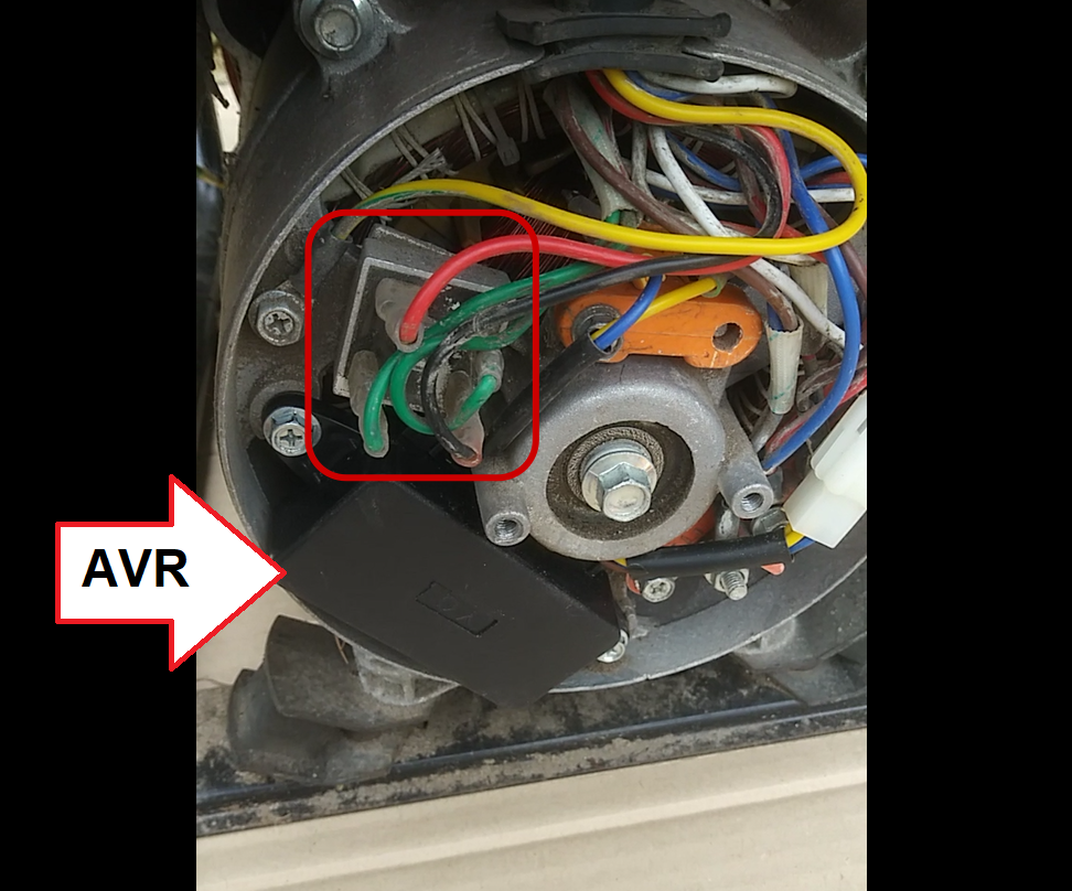

Ik heb hier een KraftWorld KW8500, made in China, generator die geen spanning opwekt.
Ik heb al wat metingen gedaan en zelfs een AVR, of automatische volt regelaar, vervangen, maar geen verbetering.

Een te lage weerstand zou kunnen verklaren waarom die generator niet levert met een nieuwe AVR omdat die dan al snel doorgelagen kan zijn. Die elektronica van die AVR is helemaal ingegoten, en een schema is daar ook niet van te vinden.

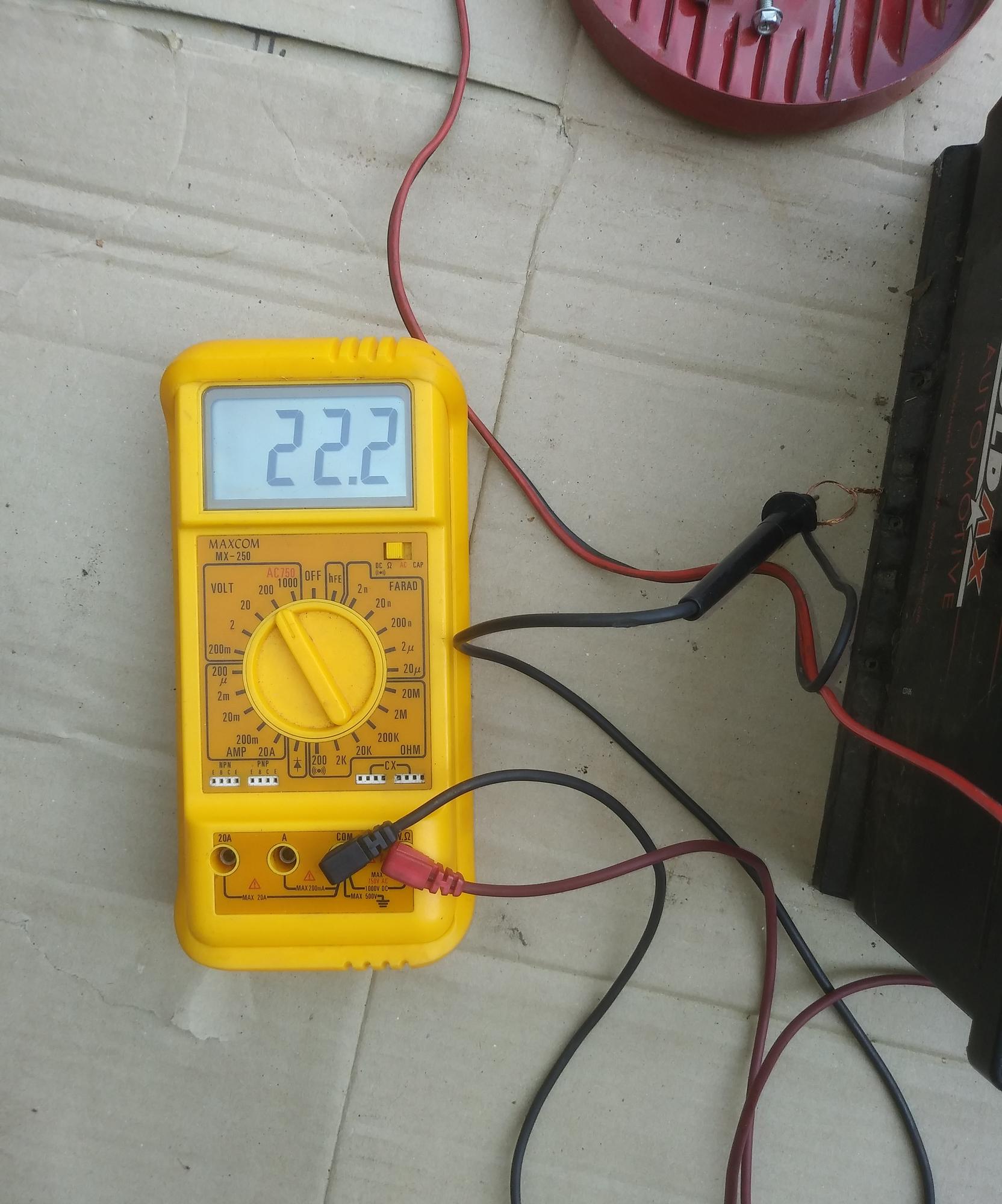

Vandaag de avr terug aangesloten en de rotor gekoppeld met een externe 12V accu.
Als ik de motor start en de 12V voor de rotor even aantik levert de generator 160V, de rotorspanning is dan 22V DC, ik denk dat dat te weinig is.
Dan heb ik de generator terug opgestart om de spanning van de startupspoel te meten, deze is maar 2,6V AC en als ik gas bijgeef kom ik maar op 3,6V. Dit zou volgens online info tussen de 4 en 8V moeten zijn.
Einde verhaal denk ik.

Je kunt nog proberen met omgepoolde hulpspanning van je accu.
Dus je 12 Volt op de rotor de + en de - wisselen.

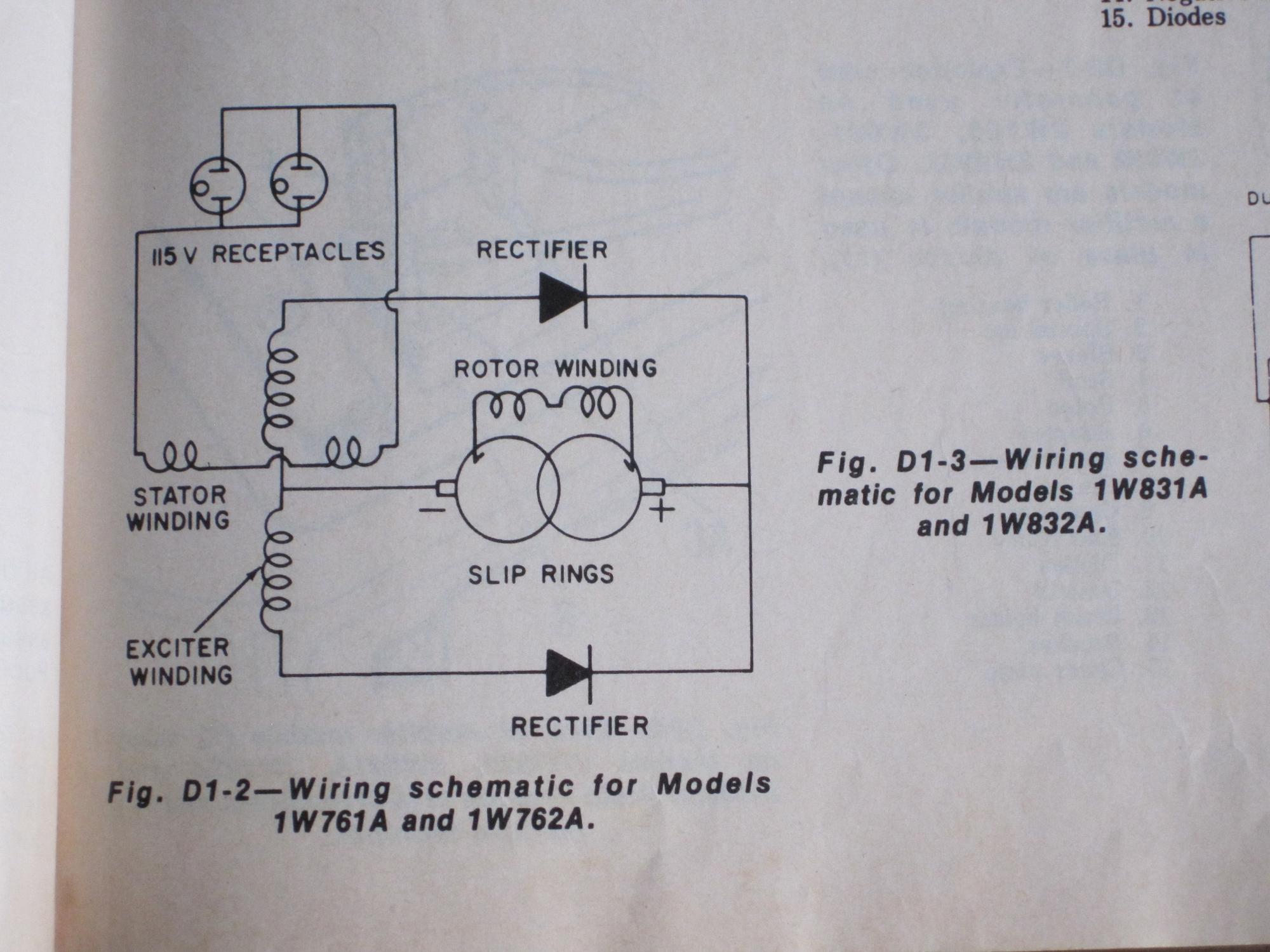

Kan ook (een) defecte diode(s) zijn, ervan uitgaande dat er sprake is van 'self-excitation'. Dat zou eigenlijk één van m'n eerste verdachten zijn.
Die diodes zijn goed maar die dienen voor de 12V uitgang op de generator, de rotor bekrachtiging komt van de AVR.
Het juiste schema heb ik nog niet gevonden van zo'n generator.
