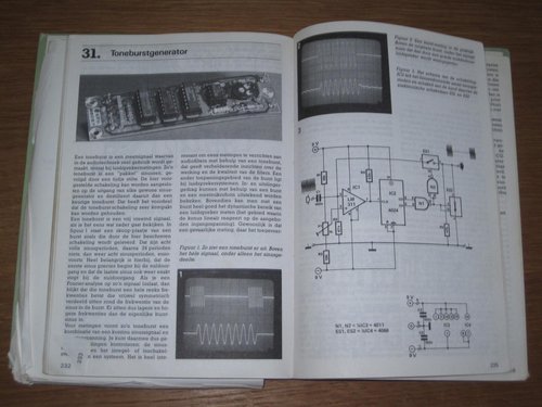

nonius
Ik wil een zender op 10kHz maken om een ander project te testen. Ik wil dat deze pulsen uitzendt, b.v. 1 per 5-6 seconden. Dat andere project is een onweersdetector die reageert op 10kHz signalen. Om deze te testen heb ik een 10kHz zender nodig.
Een naaldpuls-generator genereert zowel harmonischen als sub-harmonischen. Dat kan mogelijk een probleem zijn, afhankelijk van hoe belangrijk het is dat uw ontvanger alleen (hoort) te ontvangen op 10kHz. Oftewel, hoe zuiver moet het uitgezonden 10kHz-signaal zijn?
Als die zuiverheid een vereiste is, dan zou ik aan een 'burst-generator' denken. Elektuur heeft ooit een simpel ontwerp voor zoiets gepubliceerd, om luidsprekers te testen. Ik heb dat simpele ontwerpje ooit gebouwd en het werkte goed. U zou er 10kHz uit een audio-generator in kunnen stoppen, waarna er 'bursts' van 10kHz uitkomen. Het ontwerp zal wel iets gewijzigd moeten worden om de lange puls/pauze-verhouding te verkrijgen die u wenst, maar dat is triviaal. De schakeling (zie foto's) lijkt me vrijwel perfect voor uw doel, als u de pauze-tijd vergroot. Werkt o.b.v. een LM311, 4024, 4011 en een 4066. Staat (o.a.) in 'Meten in de elektronica' (2e herziene druk), G.H. Nachbar. Printplaatnummer 85057.
Hoewel DIY leuk is, wie heeft een aanrader voor een kant-en-klare puls generator die pulsen van microseconden kan produceren, met een interval van minstens 10 seconden?
Volgens mij kan m'n Philips PM5193 programmable synthesizer/function generator dat standaard, die heeft in elk geval een burst-functie. (edit: net even uitgeprobeerd, nee, ik kan dergelijke lange pauze-tijden niet instellen; de maximale verhouding die het apparaat aankan is 1:200). Er zullen gegarandeerd modernere apparaten zijn die het door u gevraagde wel degelijk kunnen. Maar zoals gezegd, ik zou zelf eventjes een simpele toneburst-generator in elkaar prutsen.

Bedankt voor alle goede suggesties!
uP-fans: ik ben een groot voorstander van technologische vooruitgang, maar ben daarin niet erg geïnteresseerd. Ik vind het vele malen leuker een hele berg onderdelen op een PCB onder te brengen, de beste layout te vinden, te solderen, en hopen dat het meteen werkt... (niet altijd dus)
Ik heb gekozen voor deze versie als instapmodel:
Ik heb op Ebay al eens gekeken naar signaal generators. Dat model van jou Bram, dat gaat me een paar Euro's te ver. Ik heb een aantal modellen gezien van meer richting €100,-. Zal reviews gaan lezen. Ik zie mijzelf nog niet zo snel behoefte hebben aan een exemplaar van meer dan 10MHz, dus mijn eisen zijn niet heel erg hoog.
Ik schreef in mijn openingsbericht "microseconden". Dat was uiteraard nonsens, en hier had "milliseconden" moeten staan.
MVG
Ron
