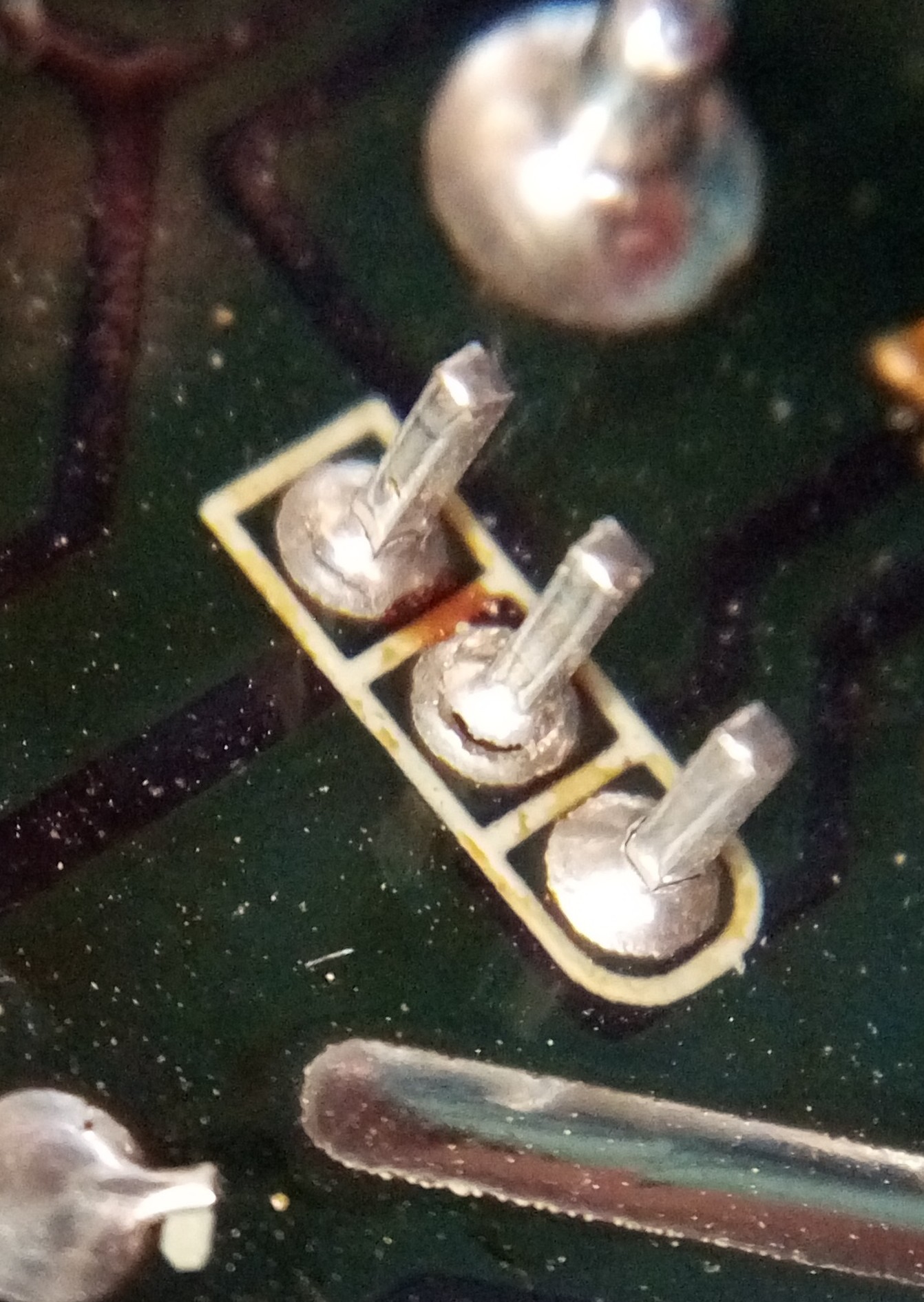

Helaas.
Het zijn een soort "haarscheurtjes" in het tin rondom de component-pin(nen).
Dat is vaak alleen met een loep te zien.
Hier, als voorbeeld, bij alle drie de pinnen!
