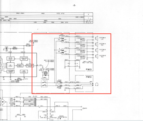

Voor de zekerheid heb ik toch nog maar twee testspeakertje gekocht (voor een paar euro) om te zien of het probleem toch niet aan mijn oude boxen en/of verbindingssnoeren ligt. Ik vind het verdacht dat ik steeds problemen met uitvallende kanalen heb en dat nu al met meerdere versterkers.
Tot nog toe doen beide versterkers het met de vandaag aangeschafte testboxjes heel goed. We gaan het zien of dat ook zo blijft.

Dan lijkt het wel dat je de hele tijd gezocht hebt in de versterker(s) naar een probleem dat eigenlijk in de luidsprekers zit. Pech!
Misschien even een hoofdtelefoon erin prikken,die aansluiting hangt ook (met een dikke weerstand) aan de luidspreker(s) uitgang.Op die manier sluit je fouten in de speakers en/of bekabeling uit.

Ik dacht zelf ook dat daarmee wel was uitgesloten dat het probleem de luidsprekers of de kabels daar naartoe zouden kunnen zijn. Maar ik heb nu inmiddels drie of vier versterkers (ben de tel kwijt) uitgeprobeerd en elke keer gebeurde (vrijwel) hetzelfde, dat wil zeggen een van de kanalen begon na verloop van tijd te haperen. En waar de fout precies zit was heel lastig te achterhalen. Vandaag maar weer eens verder proberen of het nu met die testspeakertjes wel goed blijft werken.

Nogmaals,sluit even een koptelefoon aan,dan weet je toch direct of het aan de versterker of aan de kabels/ speakers ligt?

Een geschikte koptelefoon heb ik niet: aan de koptelefoons die ik kon vinden zitten kleine stekkertjes die niet passen. Maar inmiddels heb ik al weer uren ongestoorde muziek uit mijn boxen die nu zonder lange snoeren direct aan de versterker gekoppeld zijn. Dat lijkt erop te wijzen dat het probleem in de eerder gebruikte verlengsnoeren en kroonsteentjes zit. Maar met een multimeter gemeten leken die snoeren en kroonsteentjes in orde...
Het meest waarschijnlijke lijkt mij na vele uren testen dat het probleem niet in de versterker, boxen of snoeren zit, maar maar in de aansluitingen op de kroonsteentjes en van de draadeinden in de klemmetjes van de versterker. Om dat goed te doen wil ik nu adereindhulzen gaan gebruiken. Wat is een goed merk?
