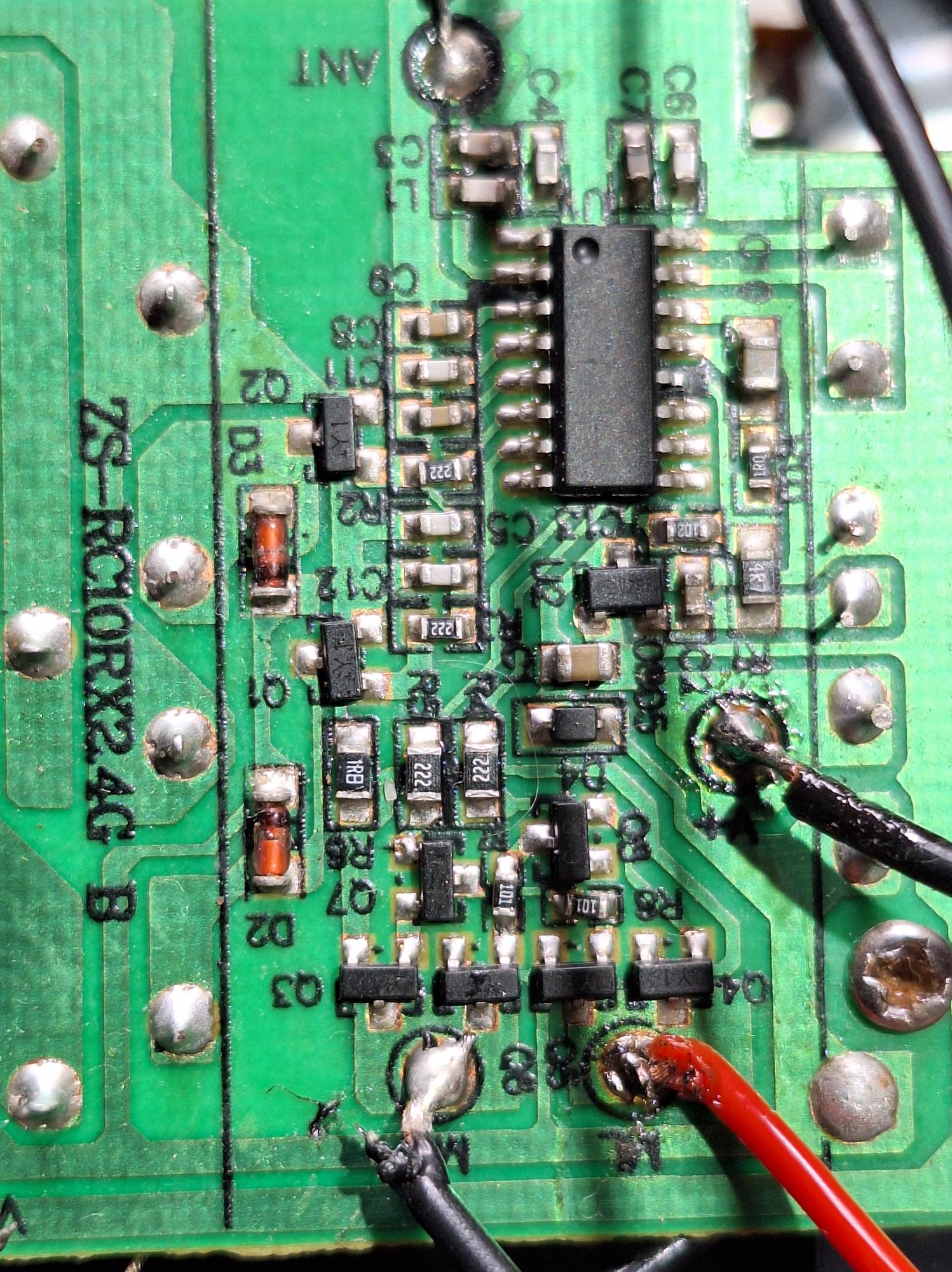

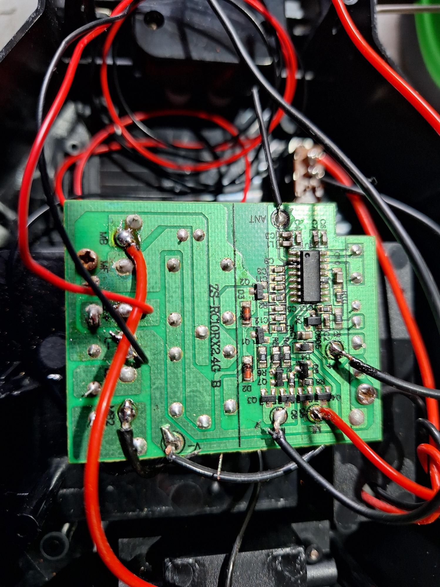

hier de vraag :kleinzoon heeft een bestuurbare auto,en nu heeft hij bij het verwisselen van de accu dit verkeerd gedaan(hoe krijgt ie het voor elkaar),maar nu weigert het apparaat ,dus defect?.

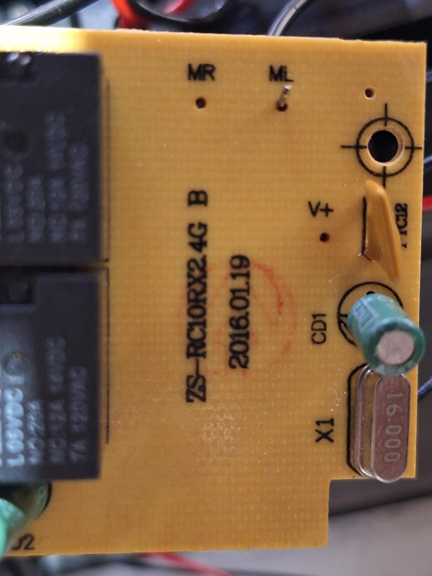

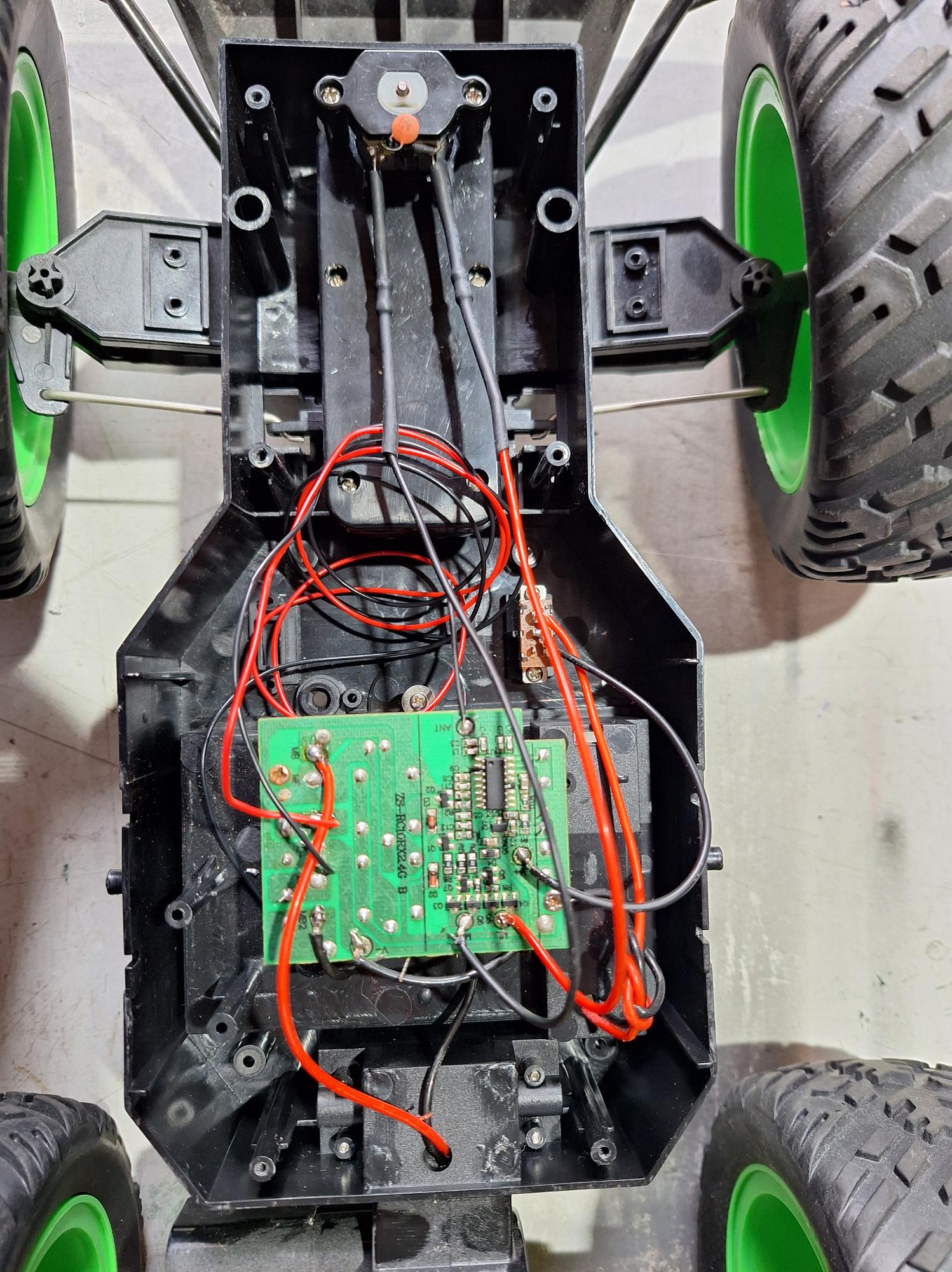

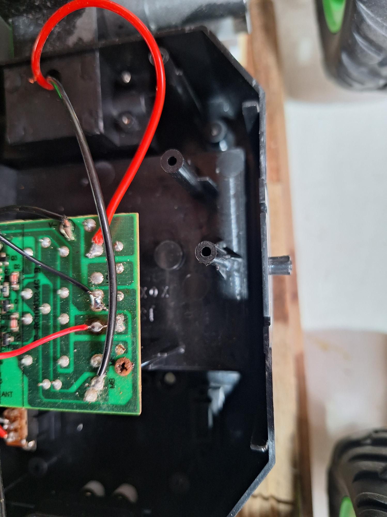

Nu vanmiddag de truck uit elkaar gehaald,en eerst de solderingen hersteld(was niet je van het).daarna de motor en de besturing apart getest en dit werkte dus ,met de handzender wil hij wel besturen maar motor draait niet ,nu denk ik dus dat de ontvanger toch een tik heeft gehad.Proberen te achterhalen om eventueel een ander ontvanger er in te plaatsen,maar ik heb niets kunnen vinden(helaas).Nu zat ik te denken om er een ontvanger in te plaatsen die je ook voor model vliegen etc gebruikt,mijn vraag is dit mogelijk als ik de juiste freqeuntie heb(2.4 gHz en aantal kanalen),of is dit een verkeerde gedachte van mij.Zal de aansluiting volgens mij moeten veranderen ,maar dat is te overzien denk ik.
Heb foto,s bijgevoegd,misschien iemand een idee/cq oplossing.

Het meest waarschijnlijke defect na ompolen van de accu (aanname, ja) is een H-brug die kapot is: de MOSFETS of de power transistoren. Om meteen een nieuwe ontvanger te kopen is te vroeg: misschien is de schade eenvoudiger te repareren.
Mosfets defect waarschijnlijk van de brug die de motor aanstuurt.

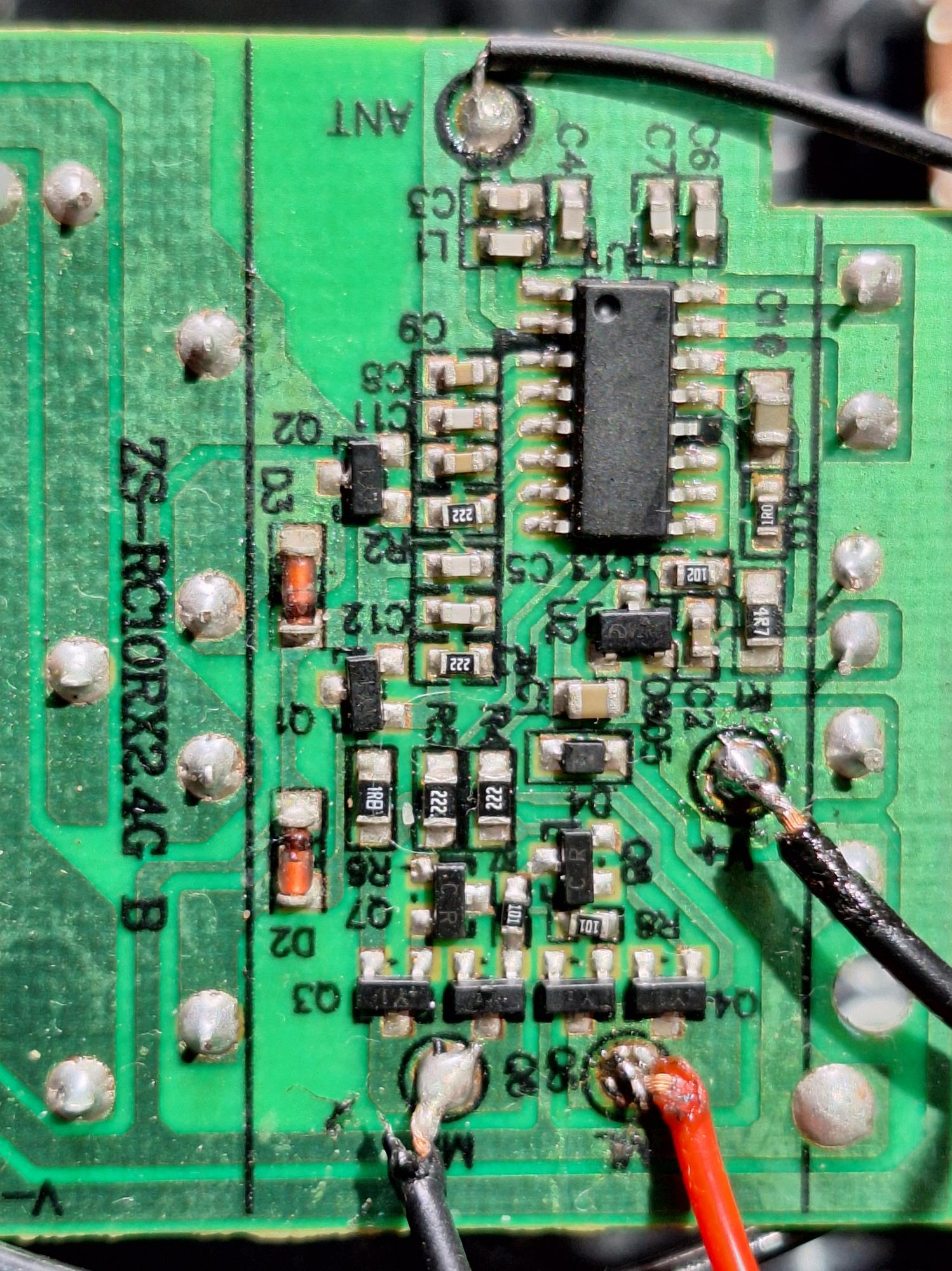

Ik geef Q3 t/m Q6 de meeste kans op defect, dat is een H brug met
4 transistoren ( SS8050).

Die H-brug (Q3 t/m Q6) stuurt alleen de stuurmotor/servo aan, dat is duidelijk te zien op de overzichtsfoto. En die besturing werkt gewoon, volgens de openingspost...

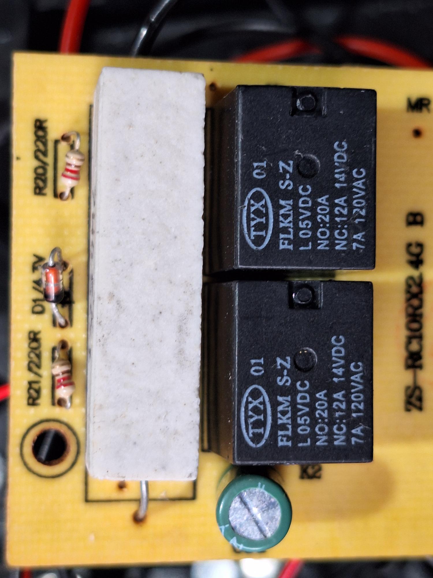

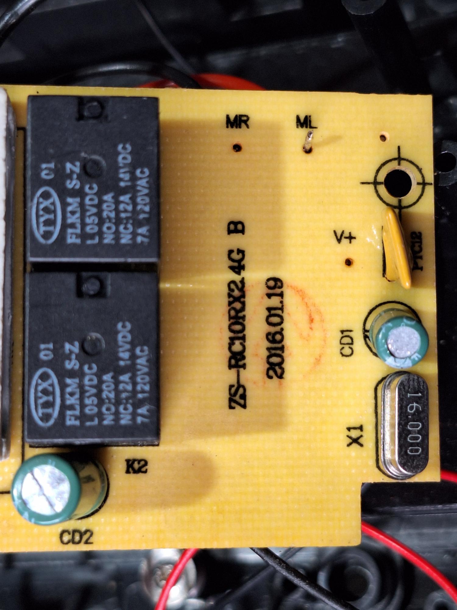

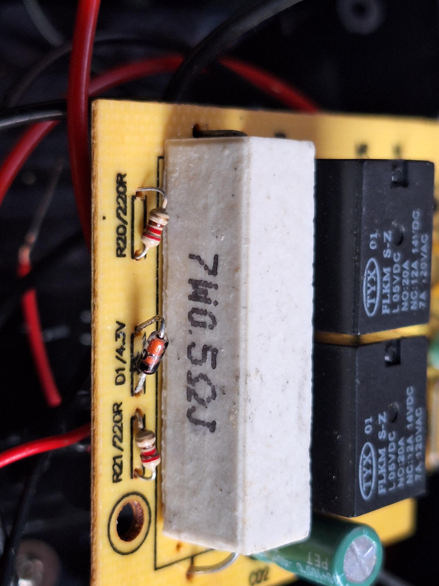

De aandrijving wordt volgens mij met de relais en die 0.5Ω gedaan, Q1 en Q2 zijn de relais-sturing; die relais klikken tamelijk hoorbaar als dat deel van het circuit correct werkt.
Hoewel onwaarschinlijk, een storing in het motor circuit is mogelijk; het is alleen niet uit te sluiten dat er een bedradingsfout is ontstaan bij het herstellen van het soldeerwerk...
Mee eens!
Ik hou het erop dat Q1 en Q2 zijn overleden. De ontvanger is in orde, want de links/rechts-besturing werkt. Het kan zijn dat de vrijloopdioden D2 en D3 defect zijn geraakt.
Hoor je de relais tikken als je het 'vooruit' of 'achteruit' stuurcommando geeft? Dat zou wel moeten.
Op welke spanning werkt de auto?
De relais werken op 5V

De bedrading is 1 voor 1 los gemaakt en 1 voor 1 hersteld,maar hoor de relais niet klikken.
Vwb het solderen zal ik me hier mee redden heb dus soldeerstation en nog wel soldeerpunten van klein (0,5-1,0)tot iets groter,dit moet dan wel lukken.

Vraagje nog :die transistoren zijn het zelfde als die van Q3-Q6 want zover gaat mijn kennis dus niet ,heb wel de codes opgezocht etc ,is interressant.
Nu zag ik ook dat er dan(zou je nieuwe nemen)er y1 y2 etc opstaat ,nu heb ik gelezen dat dit een marking is,maar vraag ik me af wat dit inhoud.

Ik heb je draadje niet helemaal gelezen maar, je laatste vraag gaat over een component in SMD.
Even kijken uit het hoofd de Y code is gereserveerd voor zener diodes maar, er zijn uit zonderingen wel in een andere behuizing.
Weet u zeker dat de Y1 en Y2 waar u het over heeft transistoren zijn ?
Je kunt het opzoeken ik denk ook wel online let dan ook op de behuizing SOT23 of SOT323 de eerste heeft 1e brede lip de 2e heeft alle drie smalle lippen.
