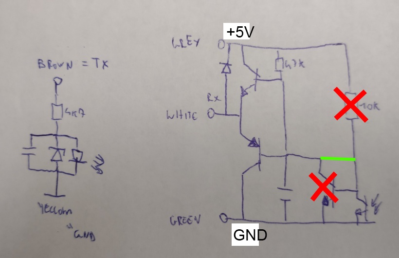

Als u een seriële kabel hebt dan kunt u deze ombouwen. Dit heb ik bij de mijne gedaan, ik had er toch 2. De usb serieel converter (prolific PL2303) zorgde voor genoeg problemen met soms het fantastische blauwe scherm tot gevolg.
Met deze aangepaste kabel heb ik al 512 en 721 series geprogrammeerd. Een 412 wil ik gerust later proberen met deze aangepaste kabel. Gebruikte software is Easy-soft 6 pro.

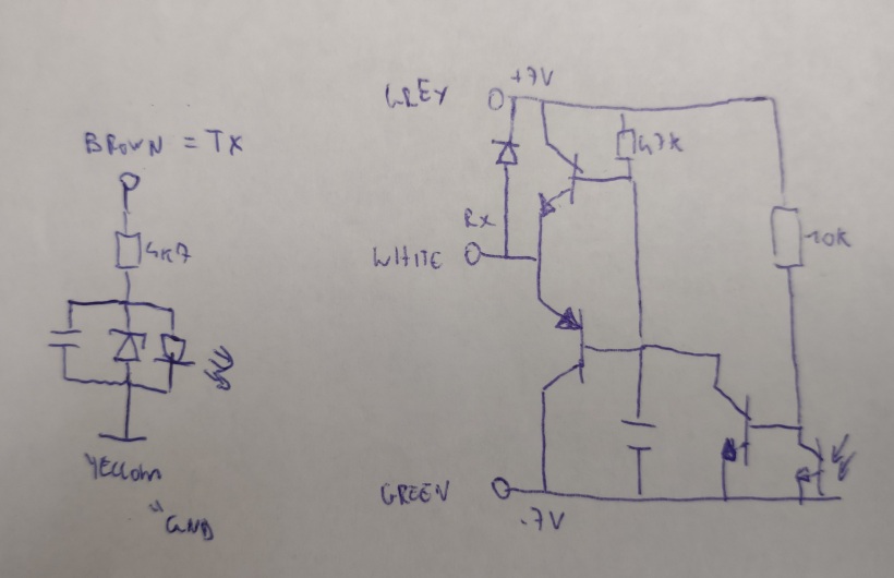

Even het schema opgetekend van de huidige schakeling.
Met de pinout van de sudb9 connector:
grijs = 7 RTS
groen = 4 DTR
wit = 2 Rx
bruin = 3 Tx
geel = 5 gnd

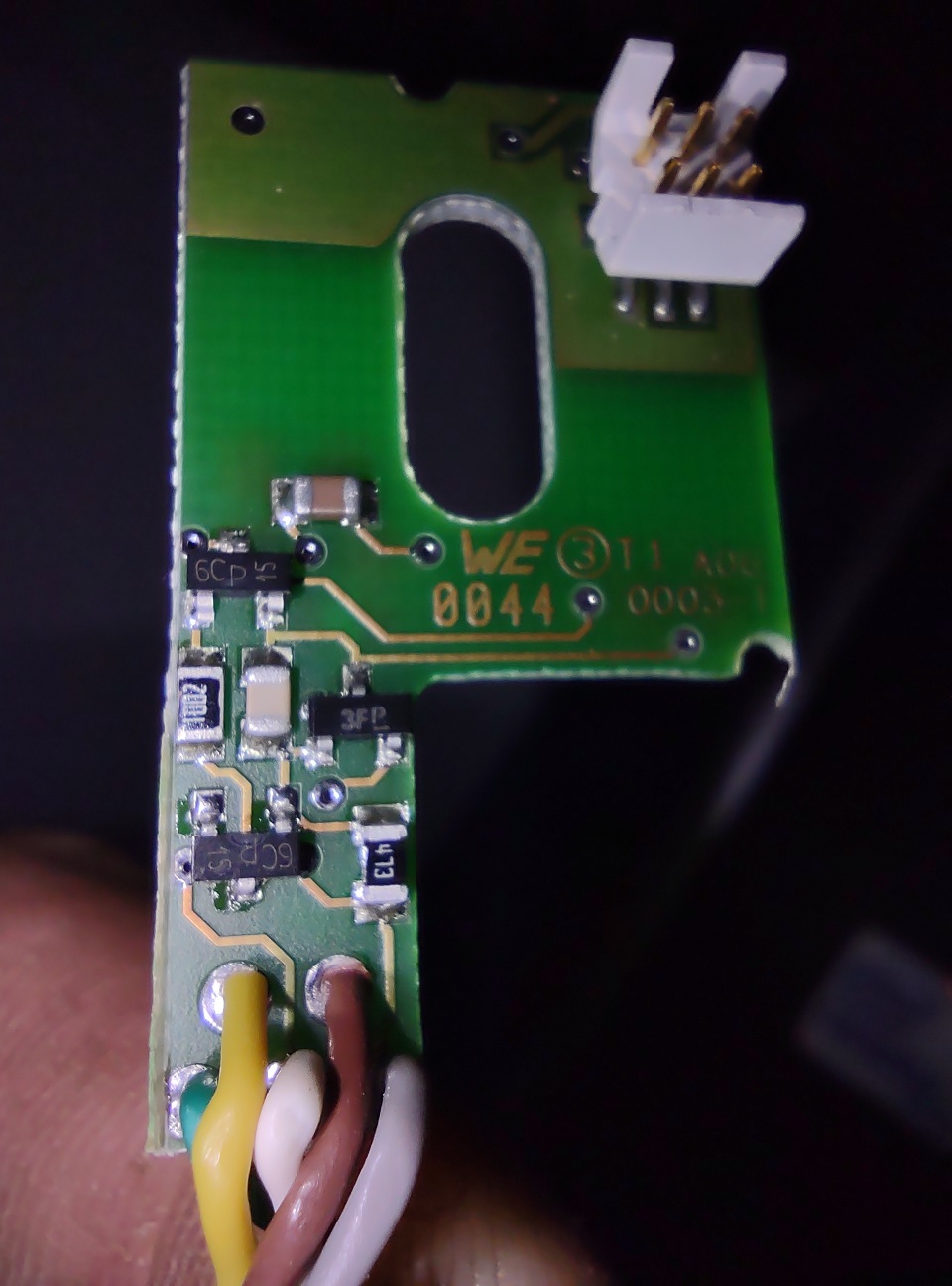

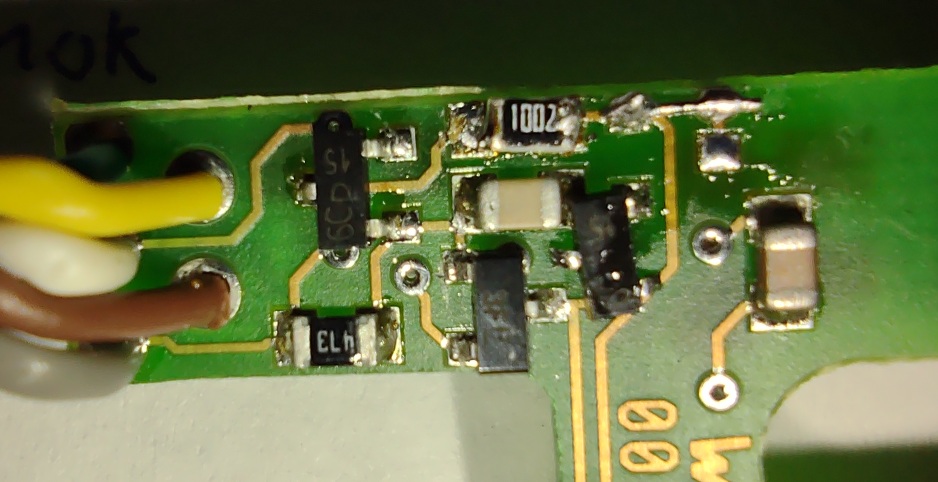

Om deze op 5V TTL te laten werken heb ik de volgende aanpassingen gedaan.
Mijn soldeerwerk op de 10K 0603 weerstand zonder soldeer tweezer kan wat beter maar ik wou deze niet kwijtspelen en had geen plaats om deze op te schuiven.
En natuurlijk de aansluitingen op de FT232 converter.
bruin + grijs = 5V
geel = Tx (pc -> easy)
wit = Rx (easy -> pc)
groen = gnd
