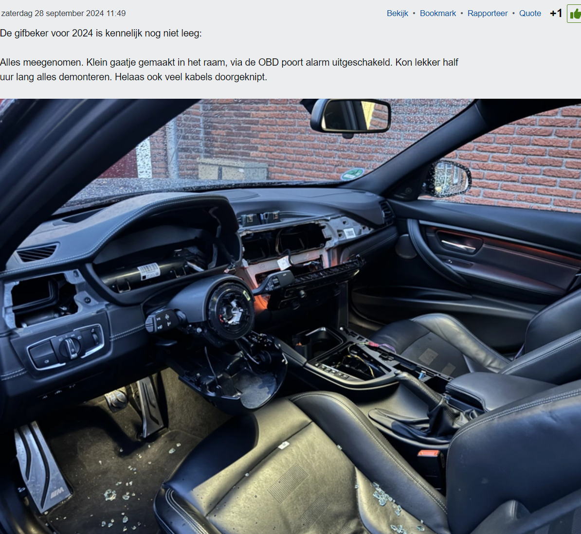

Op zaterdag 28 september 2024 20:42:47 schreef K7Jz:
[...]Volgens mij kan dat ook niet meer, het was toen een 'rage' toen die dingen flink in opmars waren en nog zonder beveiliging waren, 2012-2016?
Tegenwoordig hoor je weer meer van onderdelen pikken zoals lampen, katalysatoren, of op de juiste plek een gaatje maken en zo het alarm uitschakelen, heel de binnenkant leegtrekken (stuur, airbags,schermen,pook,radio etc) en dan weer vertrekken.
Vandaag ook weer raak, plaatje is getrokken van een Tweakers forum

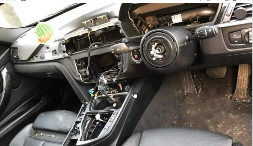

Mag ik vragen wat de lol is van het stuur slopen???
Ik heb een tijd een auto gehad en daar is op een gegeven moment ingebroken en het stuur gestolen.... behalve dat het nog op de bijrijdersstoel lag toen ik hem vond.
Op maandag 7 oktober 2024 15:01:51 schreef rew:
[...]Mag ik vragen wat de lol is van het stuur slopen???Ik heb een tijd een auto gehad en daar is op een gegeven moment ingebroken en het stuur gestolen.... behalve dat het nog op de bijrijdersstoel lag toen ik hem vond.
Ik weet dat er bij de luxere duitse wagens een heel scala is aan sturen, functies, uiterlijk, schakelflippers, verwarming en carbon versiersels. Een bepaalde type stuur en navigatiefuncties is dan nieuwprijs al duizenden euro's extra betalen. In het schimmige circuit wordt er misschien wel €1000 voor zo'n gejat stuur gegeven en natuurlijk ook voor de airbags, navigatieschermen etc.
Verder lijkt het me als boef ook heel praktisch: je sleutelt nagenoeg onzichtbaar vanaf de straat de spullen los. Je neemt een sporttas met alles mee en 1 minuut later ben je weer een gewone voetganger/fietser. Als je de hele auto steelt dan valt dat veel eerder op en moet je met dat hele gejatte apparaat over straat.

Op maandag 7 oktober 2024 20:19:16 schreef RAAF12:
Die EOBD dongles zijn via Internet winkels te koop voor rond de €140
Met zo'n dongle kan het alarm onklaar worden gemaakt en de motor worden gestart.
En daar kun je weer simpel een stokje voor steken door simpel weg een schakelaar in de can H of L lijn te zetten die naar de EOBD stekker gaat.
Die gasten rekenen daar niet op en het duurt dan te lang omdat ze geen contact met de auto krijgen waardoor ze m wel laten staan.
Of domweg de DLC stekker verhuizen naar een andere locatie in de auto zodat ze moeten zoeken.

Idd, daar zijn kant en klare setjes voor om de EOBD aansluiting te verhuizen naar een andere plek in de auto. https://www.dummyobd.com/
Bepaalde modellen worden vaak leeggehaald voor de stuurtjes, iDrive, klokkenboel, navigatie scherm ect, de BMW F30 is daar een goed voorbeeld van. Ik heb de opvolger, de G20 serie. Die is minder diefstalgevoelig.
