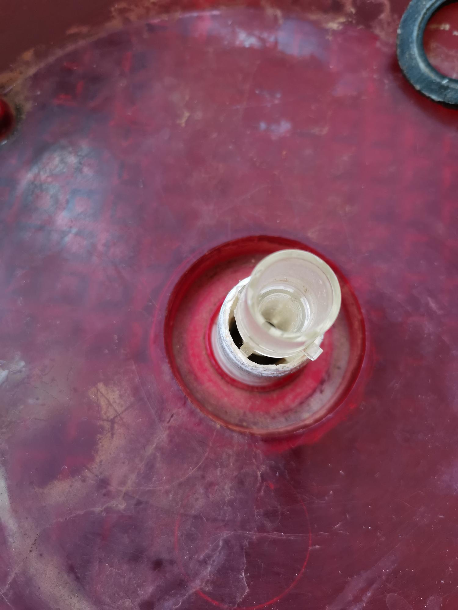

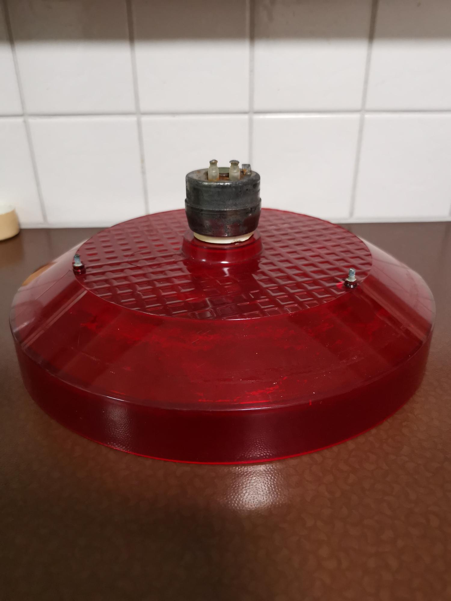

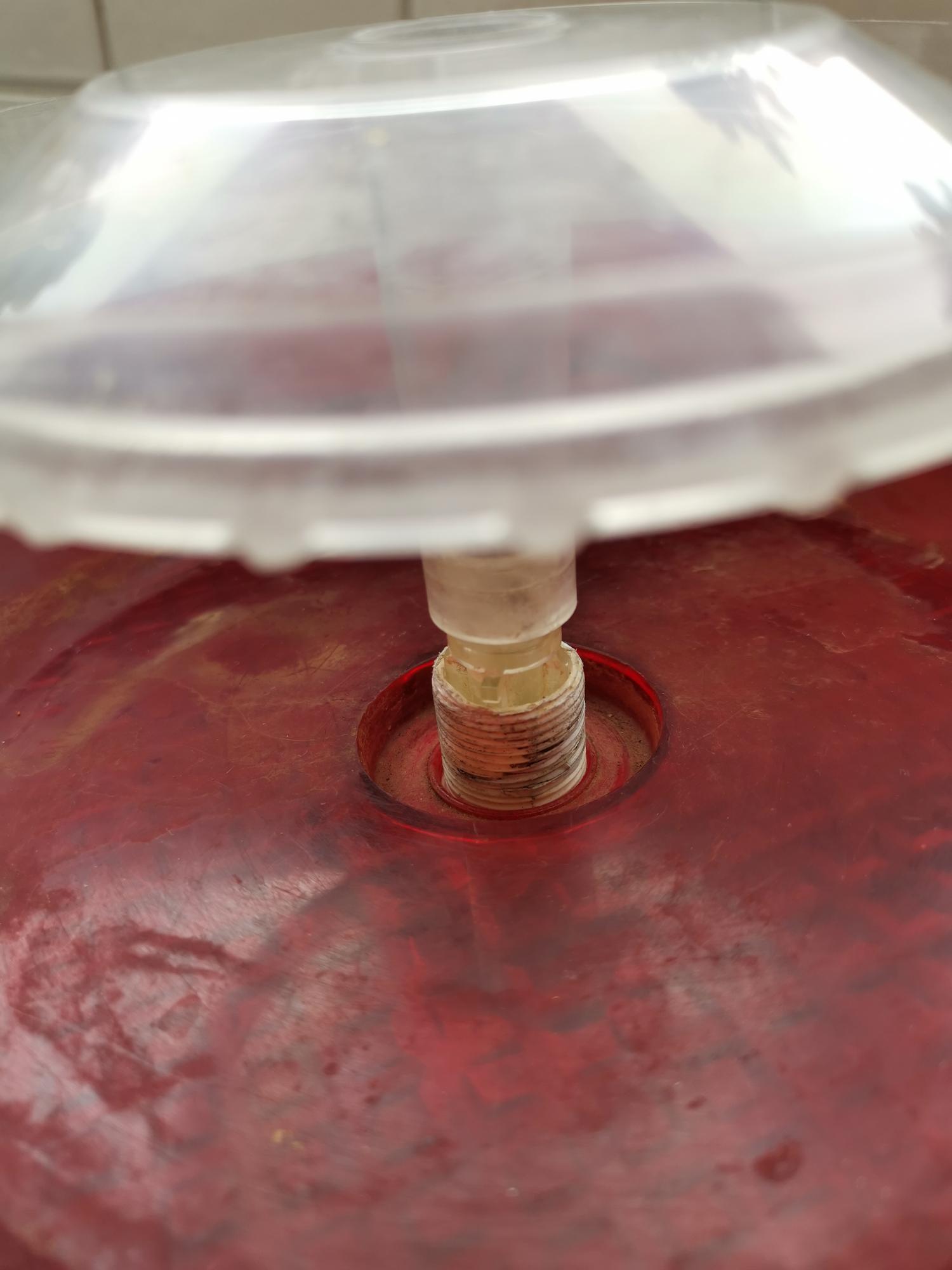

Ik heb max.6cm vrije hoogte en de diagonaal van de kom is ongeveer 20cm.
Met de foto's hebben jullie een idee van de zuil, de kom en het pompje.
Hoe zitten die plateaus aan het pompje vast? Geschroefd of los ingestoken met pakkingring?
Waar zuigt het pompje water aan? (ik zie alleen maar de uitstroomopening)
Draait dat pompje op 230 volt.
Ik verwacht van niet maar is dit een dompelpompje?
En inderdaad: Hoe vind de water toevoer en afvoer plaats?

@Arco:De 2 foto's bij mijn 2e post tonen de voor-en achterkant van het pompje. Aan de achterkant met de 2 pennen waar de stroomdraad aan gesoldeerd was, zit een soort membraan maar vraag me niet hoe het water opgezogen wordt. Het is te lang geleden dat ik alles uit elkaar genomen heb
@Ex fietser:pompje zit wel op 230V en er zat een plastiek omhulsel rond maar ik weet niet meer hoe het in elkaar zat.

Gisterenavond heb ik ontdekt dat ik het probleem fout ingeschat heb. Het oude pompje zat door een opening onder de rode kom geschroefd en alles was waterdicht gemaakt met rubbers.
De onderkant van deze pomp is volgens mij geen inlaat maar een dichting.
Ze zuigt dus geen water op maar duwt het water in de kom op één of andere manier omhoog. Als ik de bestelde dompelpomp wil gebruiken, moet ik het gat in de rode kom dichten en de dompelpomp in de kom plaatsen en hopen dat het water niet te hoog spat.

Op zondag 29 september 2024 12:52:14 schreef Arco:
Dat kan niet, wat eruit komt moet er ook ingaan; hij maakt niet spontaan water aan...
Misschien zit er een coaxiaal systeempje op, vanuit het midden wordt het aangevoerd (van boven) en door centrifugaalkracht aan de zijkant weer naar boven. edit ik denk dat het buisje van de plateau's op het witte tuitje in dat pompje gaat, als je op de foto kijkt zie je dat vrij diep in het pompje zitten. Inkomend water gaat erlangs via het witte pijpje met de moer het pompje in en uitgaand water via het transparante plateaupijpje eruit.

Het is wel zoals K7Jz schrijft, in de bovenkant van het pompje past een plastiek pijpje met aan de bovenkant uitsparingen waar het water uit de kom inloopt en datzelfde water wordt weer omhoog geduwd door hetzelfde buisje. Ik hoop dat het zichtbaar is op de 2 foto's.
Deze voormiddag heb ik het pompje met een 220V lamp in serie ertussen aangesloten in het stopcontact maar er gebeurt niets. Is dus wel echt stuk.
