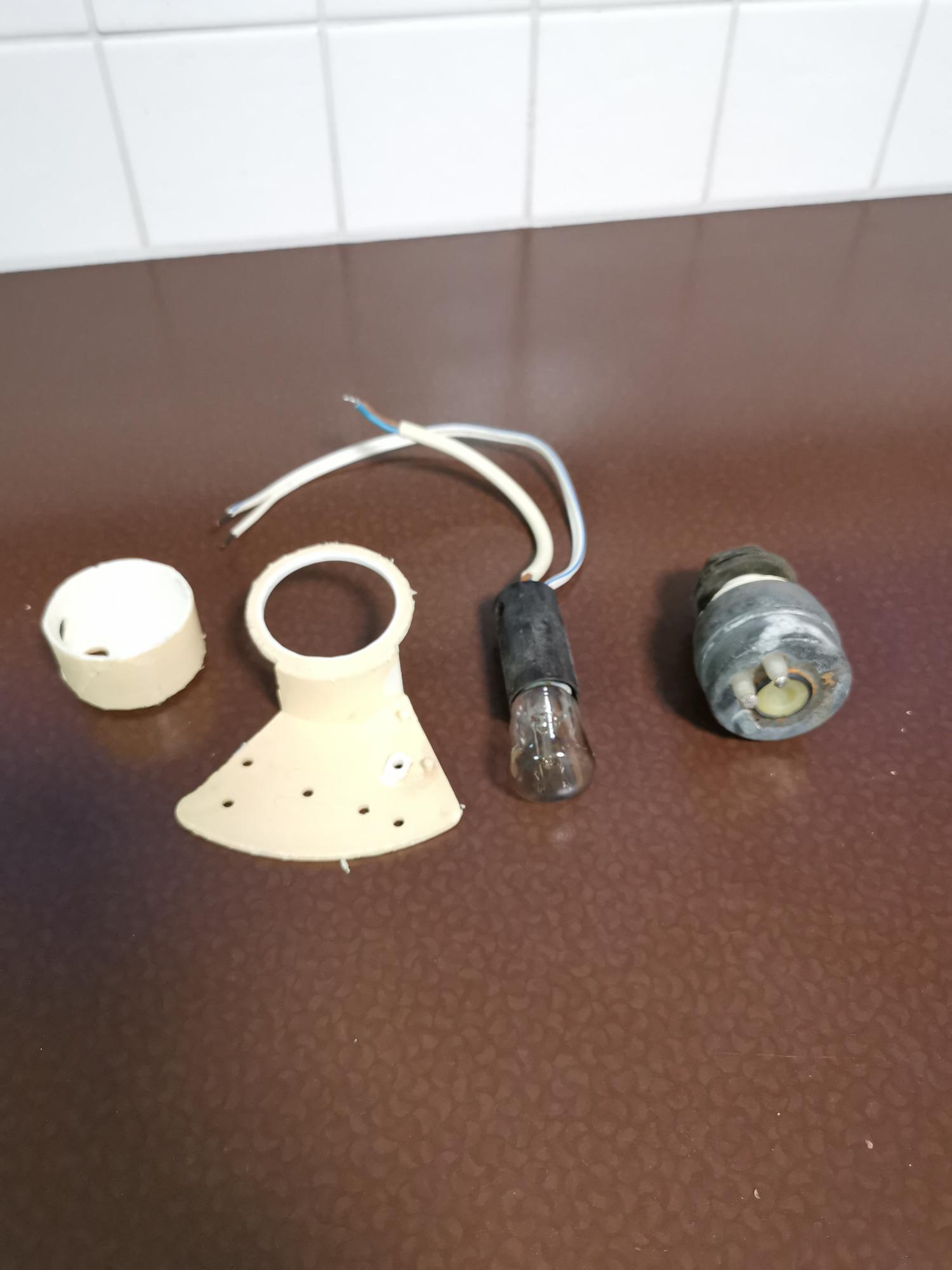

30-40 Jaar geleden kochten wij tijdens onze vakantie in Spanje een marmeren zuil van ca. 1m hoog met bovenaan een marmeren kom met daar in een plastiek kom met een fonteintje in.
Het water werd door een pompje door een buis omhoog geduwd en liep dan via gaatjes terug in de plastiek kom. De zuil was binnenin verlicht en het licht scheen door de marmer naar buiten.
Spijtig genoeg is het pompje vele jaren geleden plots gestopt. Ik vond niet direct een vervanger en het is in een doos in de kelder geraakt. Ik heb toen vaak geprobeerd om iets te vinden maar zonder succes. Vandaag heb ik het er nog eens uitgehaald in de hoop dat iemand het herkent en mij kan helpen.

Ik zie alleen een gloeilampje?
Foto van het geheel kan helpen. Heb je ruimte voor een ander model pomp? Hoe ziet de pomp/water af- en aanvoer eruit?
Het pompje ligt naast de gloeilamp. :)

@Arco:De 2 foto's bij mijn 2e post tonen de voor-en achterkant van het pompje. Aan de achterkant met de 2 pennen waar de stroomdraad aan gesoldeerd was, zit een soort membraan maar vraag me niet hoe het water opgezogen wordt. Het is te lang geleden dat ik alles uit elkaar genomen heb :(
@Ex fietser:pompje zit wel op 230V en er zat een plastiek omhulsel rond maar ik weet niet meer hoe het in elkaar zat.

Gisterenavond heb ik ontdekt dat ik het probleem fout ingeschat heb. Het oude pompje zat door een opening onder de rode kom geschroefd en alles was waterdicht gemaakt met rubbers.
De onderkant van deze pomp is volgens mij geen inlaat maar een dichting.
Ze zuigt dus geen water op maar duwt het water in de kom op één of andere manier omhoog. Als ik de bestelde dompelpomp wil gebruiken, moet ik het gat in de rode kom dichten en de dompelpomp in de kom plaatsen en hopen dat het water niet te hoog spat.

Misschien zit er een coaxiaal systeempje op, vanuit het midden wordt het aangevoerd (van boven) en door centrifugaalkracht aan de zijkant weer naar boven. edit ik denk dat het buisje van de plateau's op het witte tuitje in dat pompje gaat, als je op de foto kijkt zie je dat vrij diep in het pompje zitten. Inkomend water gaat erlangs via het witte pijpje met de moer het pompje in en uitgaand water via het transparante plateaupijpje eruit.
[Bericht gewijzigd door K7Jz op (29%)]
Het is wel zoals K7Jz schrijft, in de bovenkant van het pompje past een plastiek pijpje met aan de bovenkant uitsparingen waar het water uit de kom inloopt en datzelfde water wordt weer omhoog geduwd door hetzelfde buisje. Ik hoop dat het zichtbaar is op de 2 foto's.
Deze voormiddag heb ik het pompje met een 220V lamp in serie ertussen aangesloten in het stopcontact maar er gebeurt niets. Is dus wel echt stuk.

Zo'n pompje moet altijd wel lukken, mits er genoeg water in de rode bak staat...
(gezien de foto's is de toestand van de rode kom belabberd: het plastic is broos geworden en kan niet veel meer hebben)

Ik schat dat 99% van dat soort pompjes borstelloos is. De stator zit helemaal waterdicht in het plastic en de rotor hangt in het water (voor smering en koeling) en is vaak binnen enkele tellen eruit te wippen om even te reinigen. Behoorlijk tot zeer robuust. https://i.vgy.me/Cpky9p.png

Graag wou ik even melden dat ik met een nieuw pompje van Amazon en heel veel aanpassingen en nog meer geduld de fontein weer werkend gekregen heb. ?
