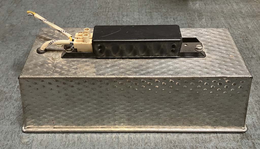

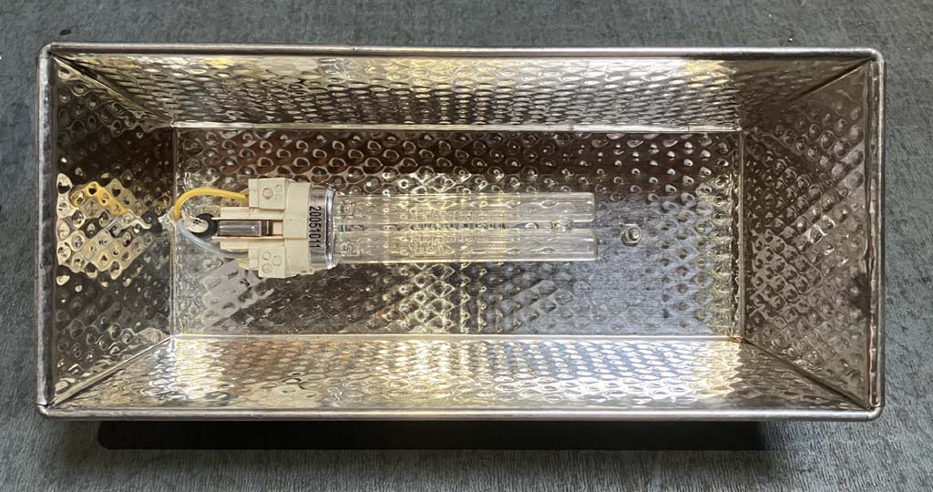

Ik heb er ooit een gemaakt met een UC-C PL lampje in een vertind cakeblik. Werkt prima, maar de ozon momt er toch uit.

Het is niet zo handig om een UVC lamp te kopen, als je alleen maar die 365nm spectrumlijn uit de kwikdamplamp nodig hebt voor het uitharden. In dat geval kan je beter een blacklight spaarlamp pakken.
UVC tast plastics en je ogen aan en indien het glas niet gedopeerd is met (uit mijn hoofd) kobalt, scheurt het UVC licht ook nog zuurstofmoleculen uitelkaar die dan ozon vormen en da's ook weer niet echt fijn.
Is 395nm voldoende, dan kan je goedkope near-UV leds nemen.
Heb je iets tussen de 290 en 370 nodig, dan gezichtsbruiner-TL buisjes.

Dus daar worden die bakblikken/cakevormen blijkbaar óók al voor gebruikt
Ik wist dat ze nogal eens gebruikt worden (werden) als chassis voor zelfbouw buizen-apparatuur. Paar gaten maken, buisvoeten erin monteren en je hebt gelijk een goed chassis, zonder zelf voor plaatwerker te hoeven spelen.
Ik heb nog een los UV TL-lampje met voorschakelapparaat, voor het wissen van EPROM's. Moest ik nog eens een keertje inbouwen in een behuizing, maar ik had eigenlijk geen goed idee van hoe of wat. De volgende keer bij de kringloopwinkel toch eens op zoek gaan naar zo'n cakeblik, da's eigenlijk perfect hiervoor.
