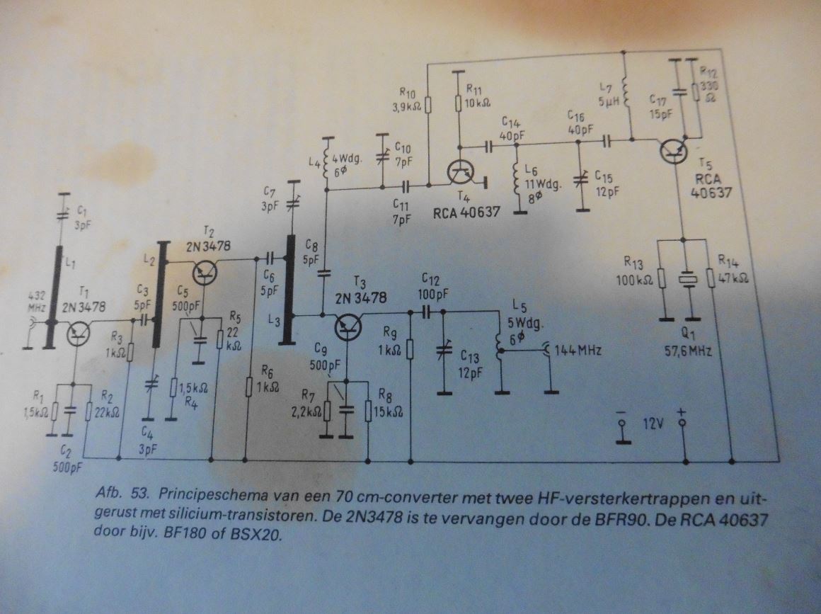

Hallo Henk, ik zal even een schema tekenen, dan kun je zien hoe ik het hier heb geschakeld. Dat tekenen doe ik vanavond en kom hier later op terug.
Martin V
Hier het beloofde schema. Ik heb me laten inspireren door het boek "Zenders en ontvangers voor de 70cm-band" Waar het schema van deze 70cm converter staat.
Wat ik bedoel is de oscillator schakeling met het kristal van de basis van de transistor naar de ground. Precies zo heb ik het ook geprobeerd, maar bij mij werkte dat niet. Daarom is het kristal bij mij tussen de basis en de collector opgenomen.
Over de kring met L2 staat nu een keurig 48MHz signaal. Dit gaat naar de frequentie verdrievoudiger met de afgestemde kring L3 welke op 144MHz is afgestemd.
Ik heb het kristal vervangen door een type van 36,070MHz om te zien of de amplitude dan hoger wordt. Inderdaad is dat het geval, wel driemaal zo veel als bij het 48MHz kristal. De kring L2 hoefde ik bijna niet bij te regelen op 36MHz. De frequentie op de uitgang is nu 144,284MHz. Dominant is de frequentie van 108MHz waarop de verdrievoudiger wil werken, dit begrijp ik dan niet want dat is ook de 3e harmonische, maar goed ik gebruik nu de 4e harmonische.

Ha Martin V,
Dat zou betekenen dat je met kring (L2) te laag in frequentie staat (36 MHz) afgestemd, kan je de kring dan wel goed tunen door je gewenste frequentie draaien ?
De vermenigvuldig trap levert tot op zekere hoogte (amplitude) alle veelvouden van je ingangsfrequentie.
Dit betekend X2, X3, X4, X5 enz wat is belangrijk (daar kan je mee spelen) het gebied waar het niet lineaire element werkt.
Dus de bias aanpassen verder is het je kring die de juiste vermenigvuldig factor aan de uitgang laat zien.
Kan je wel de kring (L3) door je gewenste frequentie heen draaien naar boven naar beneden ?

Misschien kan ik je helpen met een kristaloscillator. Ik heb verscheidene cb radio's omgebouwd naar 70MHz en om dat voor elkaar te krijgen de kristaloscillator van 10.0525MHz naar 100MHz omgebouwd. Dat blijkt toch erg betrouwbaar en ze zijn instelbaar met de potmeter aan de buitenkant (clarifier) op +/- 2kHz. Het kristal is een 100MHz overtone kristal , maar het werkt ook vast met een 75MHz kristal.
De afgestemde kring in de emittor voorkomt dat de schakeling op lagere frequenties start en de weerstand van 820 ohm over het kristal voorkomt oscillatie op spurious resonanties. De uitgang zou je af kunnen stemmen op de derde harmonische.Dan heb je met een transistor oscillator en verdubbelaar.

ik heb het vermoeden dat de kring op 36MHz (L2) niet helemaal op de juiste frequentie staat, die 56pF moet eigenlijk 33pF worden en de 30pF trimmer zorgt voor de rest van de capaciteit. Ook zal ik de bias van de transistor opnieuw instellen. De uitgangskring L3 heeft voldoende regel bereik, daarmee kan ik afstemmen vanaf 72 tot 144MHz. Alleen de serie C naar de uitgang is geen 22p maar 5,6pF, dat klopt dus niet in het schema. Deze 144MHz kristal oscillator werkt naar mijn tevredenheid en ik heb een redelijk hoge uitgangspanning van ongeveer 1V effectief. De oscillator gebruik ik als meetzender met een kort draadje als antenne en staat opgesteld in de schuur, zover mogelijk als het kan van de ontvangst antenne. Ik heb een 2mtr. ontvanger gemaakt en maakt deel uit van een tranciever, maar ik ontvang niets, helemaal niets. Daarvoor dient deze oscillator om de ingangskringen (band doorlaat filters) van de ontvanger op de juiste manier in te kunnen stellen.
Wat betreft de 150MHz kristal oscillator, die ga ik gebruiken om het signaal uit de VFO, de local oscillator van de ontvanger, welke werkt van 154,7 tot 156,7MHz, te mengen om een lagere uitgangsfrequentie te krijgen. Wat eruit zou moeten komen is 4,7 tot 6,7MHz en dit signaal wordt in fase vergrendeld aan een VFO voor 4,7 tot 6,7MHz, of een PLL. Dat is allemaal een onderdeel van de VFO van de ontvanger, maar heeft nog niet een hoge prioriteit omdat de VFO zonder al die maatregelen frequentie stabiel genoeg is. Dus dat komt later wel. Maar ik heb de 150MHz oscillator wel gebouwd met een DIL14 oscillator blokje op 50MHz. Tijdens het afstemmen op 150MHz werkte dat goed en ik had geen last van andere harmonischen die een hogere amplitude heeft als die van de derde, uitgezonderd van de 1e harmonische. Een oscillator blokje van 150MHz is een hele goede mogelijkheid, dan hoef ik alleen maar die blokgolf te filteren in een sinusspanning. Bij budgetronics heb ik die gezien voor nog geen 2euro, dus die ga ik kopen.
*edit: Bij budgetronics verkopen ze alleen DIL14 oscillatoren boven de 50MHz en niet van 150MHz. Na gezocht te hebben op Alie expres ben ik er niet in geslaagd om een type van 150MHz te kunnen vinden. Het hoogste wat er is, is 125MHz. Dus dan wordt het toch een 50MHz type, dat is de enigste mogelijkheid.
Hallo pentode,
die schakeling is heel intressant zoals je dat met een 100MHz kristal doet. Op 75MHz zou dit ook mogelijk moeten zijn. Alvast bedankt voor het reageren.

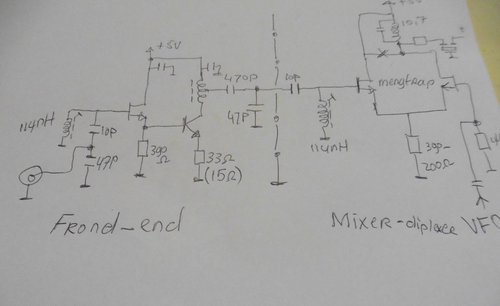

de laatste paar dagen ben ik continue bezig met verbeteringen aan te brengen in het ontwerp van het front-end van de ontvanger. Er is een hoop veranderd en ben er helemaal klaar mee, in die zin dat er niets meer valt te verbeteren, dan wel het ontwerp te veranderen. Ik heb nog steeds geen amateur met spraak op FM kunnen ontvangen, maar wat ik wel ontvang zijn twee kleine signalen. Dit is op 144,538MHz met een S-6 en op 144,488MHz met een S-2, ik heb het vermoeden dat dit bakens zijn, maar helemaal zeker ben ik daarvan niet. De quad antenne is niet in resonantie en eigenlijk bedoeld voor 86MHz, daar ga ik vandaag eens verandering in aanbrengen.
Henk weet jij wat dit voor signalen kunnen zijn? Als het bakens zijn dan kan ik de bandfilters daarop afregelen.
Ik heb een nieuw ontwerp van de 150MHz X.O. gemaakt, ik hoef het alleen nog te bouwen en kijken hoe dit werkt.
Het bijzondere ervan is dat er geen frequentie verdrievoudiger in zit en afgeregeld wordt direct op de 3e harmonische. Dit signaal hoeft alleen maar lineair versterkt te worden. De ±30dB verzwakker dient ervoor om het signaal op een ontvanger te kunnen horen. Twee simpele banddoorlaat filters op de ingang en de uitgang worden er gebruikt om andere harmonischen niet door te laten. Ik ben benieuwd wat je van deze opzet vindt Henk.

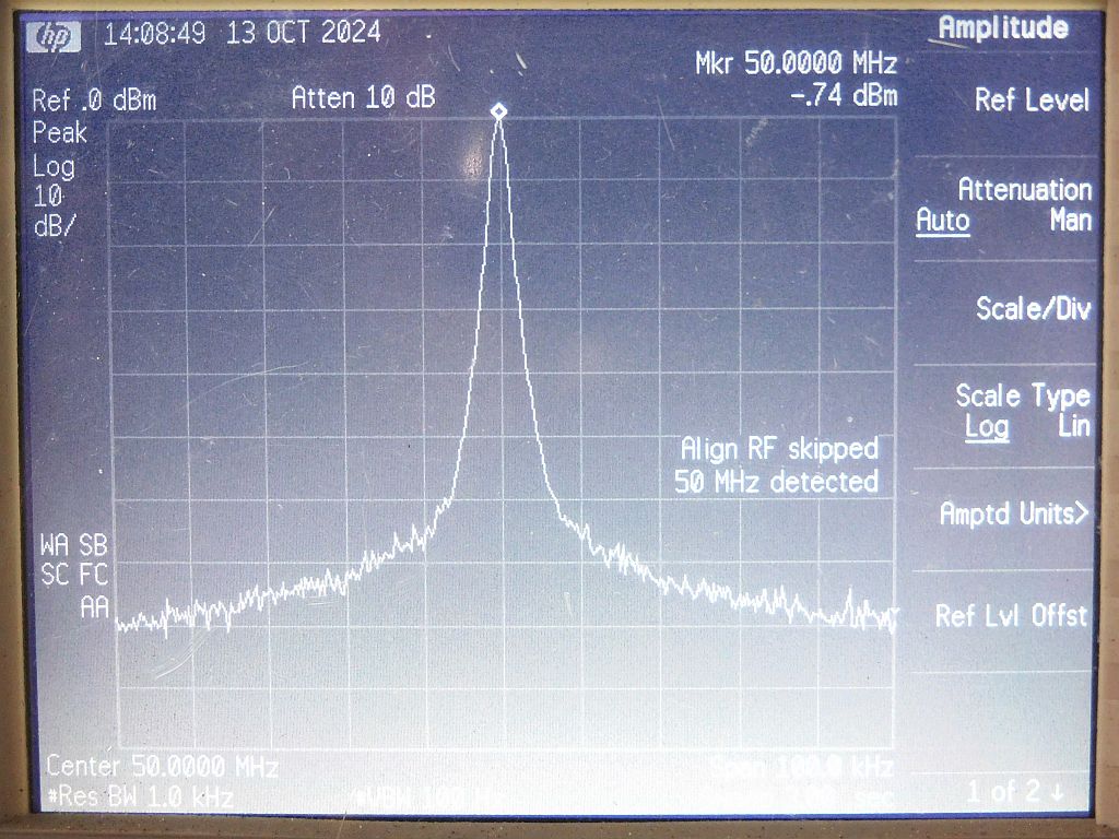

Ik ga niet zo snel eerst administratie afmaken, ik heb wel de 50 MHz geïnstalleerd zie foto's:
Totaal tot 300 MHz
duidelijk rond de FM-band instraling van zender (breadboard opstelling).
Ingezoomd op 50 MHz Res BW 300 kHz Video BW 100 Hz vast.
en als laatste 150 MHz.
De 150 MHz lijkt bruikbaar de draaggolf/ruis verhouding is best goed ondanks dat het niveau 23 dB lager is.
Ik heb toch nog even snel wat beter geanalyseerd hier voor gebruik ik een speciale spectrum analyzer,
met 130 dB dynamiek en 0,001 dB amplitude resolutie met een nauwkeurigheid van 0,01 dB,
helaas heb ik deze nog niet aan het netwerk aangesloten dus even uit de hand.
Je ziet hier twee zijbandjes dat ga ik nog nader bekijken ?
Verder is mooi de beperking van een standaard analyzer te zie dit is een FFT analyzer tot 2,4 GHz.....
Ik denk dat jou opzet in een oogopslag prima is, let op dat het blokje met maar <15 pF belast mag worden !
Ik zal in eerste instantie geen vermenigvuldiger gebruiken maar een versterker (selectief) op 150 MHz,
dus hetzelfde als jou constructie
Henk.

Dat zijn mooie plaatjes met nuttige gegevens.
De derde harmonische is dus 23dB lager als de eerste harmonische, dat betekend dus een spanning van 14 maal lager als die van de eerste harmonische. Bij een spanning van een 5V blok, dat is 2,5Vp. hou je dan over 178mVp. op de derde harmonische. Dat vereist dus een versterker van op zijn minste 12dB versterking.
Ik heb wat pech, doordat de twee versterker trappen in mijn front-end op 145MHz spontaan staan te oscilleren. En ik krijg dat niet weg. Dit zijn twee versterkers in GES, wat voorheen niet genereerde en ik heb besloten om die te gaan veranderen in een GBS schakeling, omdat de fase op de uitgang dan hetzelfde is als op de ingang en daardoor je minder kans hebt dat het spontaan gaat oscilleren, wat denk jij Henk?
In feite splits ik het front-end op in twee gedeelten; namelijk de RX mengtrap (50Ω input en output) kristal filter en de eerste MF versterker trap en die heeft ook een 50Ω in en uitgangs impedantie, welke daarna naar de rest van de ontvanger gaan. Dus het front-end bestaat alleen maar uit een banddoorlaat filter met twee selectieve versterkers.
Diezelfde schakeling kan ik dan ook toepassen voor de uitgang van de TX mengtrap. Met twee relais schakel ik tussen RX en TX. Zo hoef ik de schakeling maar één keer te bouwen en gebruik ik de schakeling voor zowel RX als voor TX.
Voor TX gebruik ik een aparte mengtrap.
De RX mengtrap is een actieve mengtrap met een Fetje de BF256B, een simpele enkele transistor in een niet gebalanceerde mengtrap. Daaruit komen behalve de mengproducten ook de toegevoerde frequenties, op de uitgang. Maar omdat 10,7MHz een heel stuk weg ligt van de som frequentie, is dat helemaal geen probleem. Met deze simpele mengtrap heb ik intussen goede ervaringen opgedaan. Doordat de RX mengtrap nu op een aparte print staat kan ik deze altijd nog veranderen in een gebalanceerde schakeling, want die staat los van het front-end en de banddoorlaat filters met selectieve versterkers.
Datzelfde geldt voor de TX mengtrap, ook een losse schakeling op een aparte print.
Deze info heeft helemaal niets met het topic te maken in de start, maar meer met de bouw van een twee meter tranciever, misschien is het beter om een apart topic daarover te openen?
