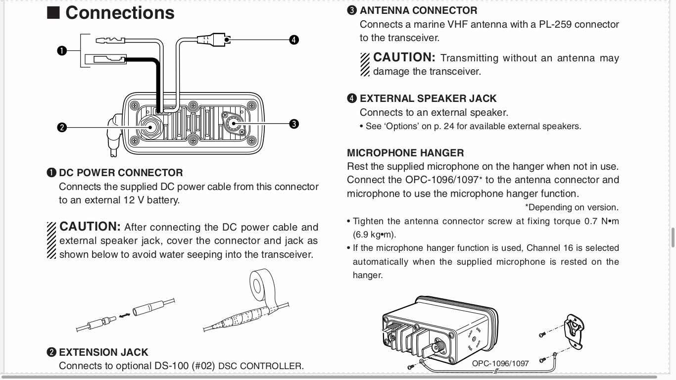

Sinds een jaar is er bij mij operatief een CI (Cochleair Implantaat) geplaatst, waardoor mijn gehoor, na flinke slechthorendheid, geleidelijk aan vooruit gaat.
Ik kon 2 jaar niet varen omdat ik voordien de marifoon niet kon verstaan. Middels Audiolink (een apparaatje waarmee geluidssignalen via BlueTooth naar mijn CI kunnen worden gezonden), zou ik m'n marifoon wel weer kunnen gebruiken.
Maar ... er moet een draadverbinding gemaakt worden tussen Audiolink en m'n marifoon. Er kunnen eenvoudig, middels meegeleverde kabeltjes, verbindingen met allerlei geluidsapparatuur gemaakt worden maar niet met m'n marifoon want die heeft daarvoor geen uitgang. M'n marifoon heeft wel een mogelijkheid voor een extra luidspreker.
M'n marifoon is een Icom IC-M401E.
Is hier een, liefst eenvoudige, oplossing voor?

Het lijkt erop dat de Icom IC-M401E aangesloten kan worden op een externe luidspreker. De luidsprekers die Icom hiervoor aanbiedt hebben allemaal een 3.5mm mono-stekker (https://icomuk.co.uk/ic-m401e-compact-submersible-fixed-vhf-transceive…). Dus het lijkt me dat er achterop die marifoon wel degelijk een 3.5mm connector moet zitten. En als de Audiolink standaard met allerlei verbindingskabeltjes geleverd wordt, dan ga ik er van uit dat er toch zeker óók een 3.5mm stereo-kabeltje bij zit?
Ook in de handleiding https://icomuk.co.uk/files/icom/PDF/productManual/IC-M401EURO_Instruct… staat op p.17 vermeld dat een externe speaker kan worden aangesloten. Dus dat lijkt me de aangewezen route, een 3.5mm stereo-kabeltje te gebruiken tussen marifoon en Audiolink?
Klopt. De handleiding https://www.handleidi.ng/icom/ic-m401euro/handleiding is zeer uitgebreid.
Helaas, de mijne heeft slechts 2 draden (rood en zwart) om met een extra luidspreker te kunnen worden verbonden, maar DAT is het probleem niet. De AudioLink is namelijk niet simpel een extra luidspreker maar dient in het daarbij behorende oplaadstation geplaatst te worden, dat met een draadverbinding aan de marifoon gekoppeld dient te zijn.

Helaas, de mijne [marifoon] heeft slechts 2 draden (rood en zwart) om met een extra luidspreker te kunnen worden verbonden, maar DAT is het probleem niet.
De rode en zwarte draad lijken mij de voedingsdraden, niet de aansluitingen voor de luidspreker-aansluiting, maar een foto zou meer uitsluitsel/zekerheid kunnen geven.

Als ik het manual van die Audiolink lees (jammer dat de TS daar niet direct een linkje van bij doet) kan er gewoon een 3.5mm jack in het oplaadstation. Een TV wordt immers ook zo verbonden. Een TV heeft geen speciale uitgang.
De marifoon heeft volgens de plaatjes in het manual een draad met een 3,5 mm contra jack. Mocht dat een ander soort plug zijn deze dan vervangen door een 3,5mm jack of verloop kabeltje.

Ik ben een leek op elektronicagebied maar weet bijvoorbeeld wel, dat je niet elke luidspreker aan elke versterker kan hangen. Daarom vermoed(de) ik, dat je ook niet simpel een AudioLink-oplaadstation aan een luidsprekeruitgang kan hangen.
De ICOM levert maximaal 2W in 4 ohm.
De Audiolink geeft geen ingangsspecificatie in het manual. Wellicht is het handig de fabrikant/importeur te raadplegen om uitsluitsel te geven.
Ik zou het gewoon aansluiten en de marifoon sowieso niet te hard zetten.

Ok, nu begint het duidelijk te worden. Inderdaad, wat Hugo Welther zegt, het zou geen probleem mogen zijn. De audio-ingang van de Audiolink zal hoog-ohmig (> 10 kohm)zijn en de laag-ohmige luidspreker-uitgang van de marifoon niet beschadigen. Inderdaad kan een (te) laag-ohmige luidspreker sommige versterkers beschadigen, maar dat is in uw geval allemaal niet aan de orde.
En als u toch nog twijfelt, dan inderdaad bij de importeur te rade gaan. Maar als het mijn apparaten waren (marifoon en Audiolink) zou ik me geen enkele zorg maken. Mogelijk zult u wel het volume van de marifoon wat bij moeten regelent (met de volumeknop) om een prettig, onvervormd geluid uit de Audiolink c.q. cochlear implant te verkrijgen. Kwestie van eventjes experimenteren met de volumeknop wat de prettigste stand is. Maar over mogelijke defecten, aan de marifoon c.q. Audiolink, zou ik me geen zorgen maken.

Dan een weerstandsdeler maken. Bijvoorbeeld weerstand van 10 ohm en 100 ohm in serie aansluiten op de marifoonuitgang en het signaal over de 10 ohm afnemen naar de Audilink.
Helder. Dit stelt me gerust. Nu durf ik aan de gang te gaan. Zo'n inbouw contra 3,5 mm jackplug op de kop zien te tikken, die inbouwen en de luidsprekerdraadjes inwendig oppikken en daaraan solderen en klaar is Kees.
