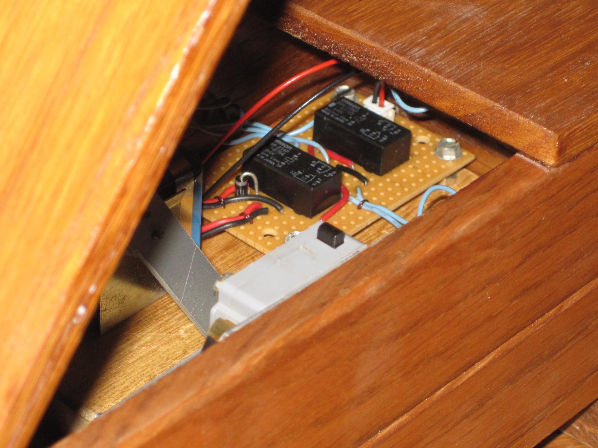

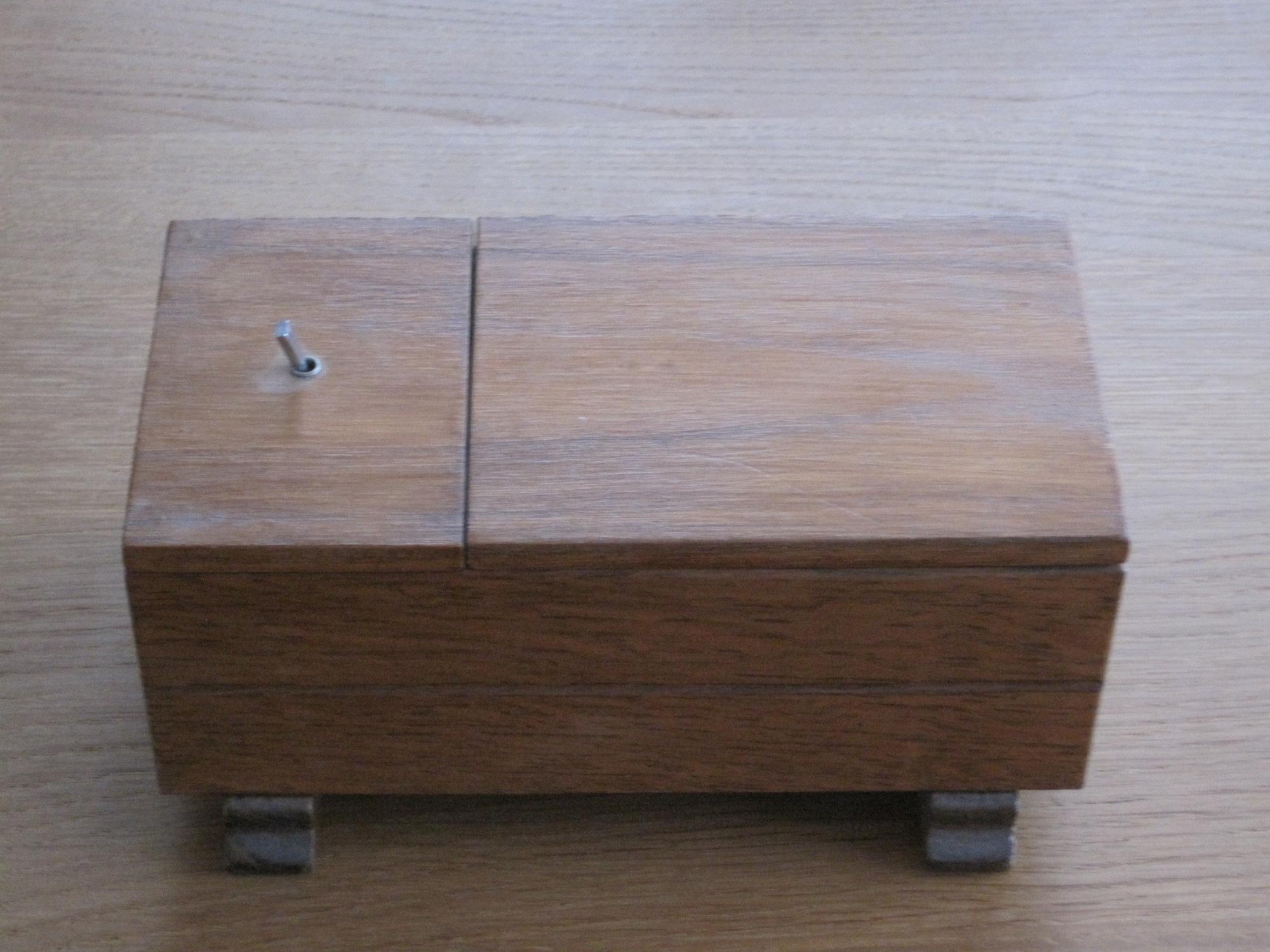

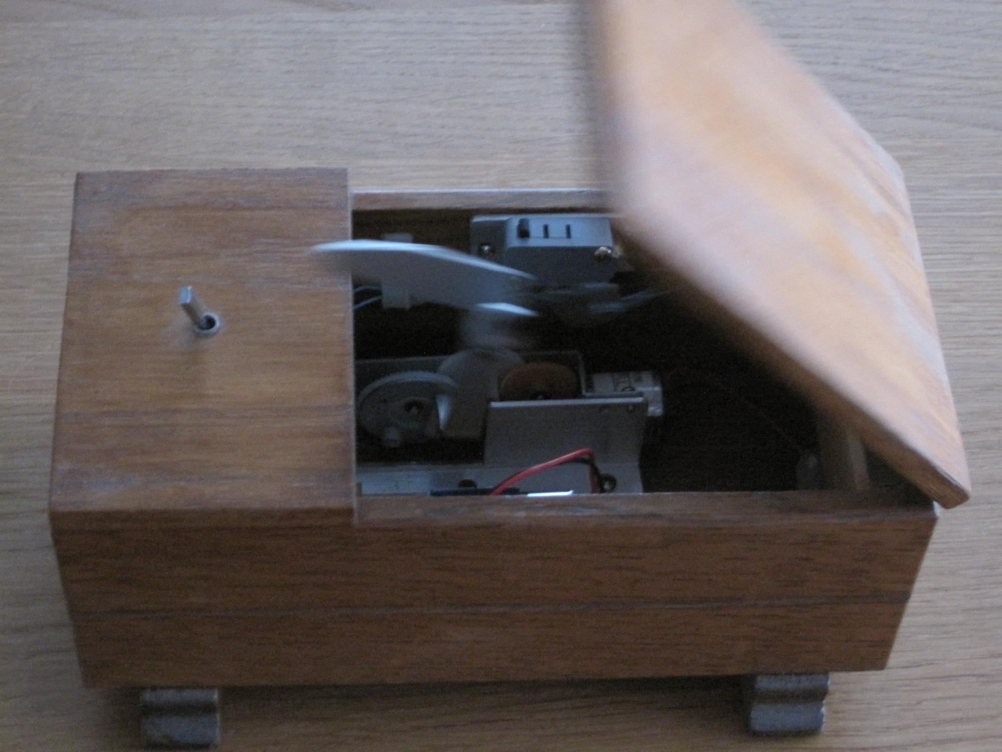

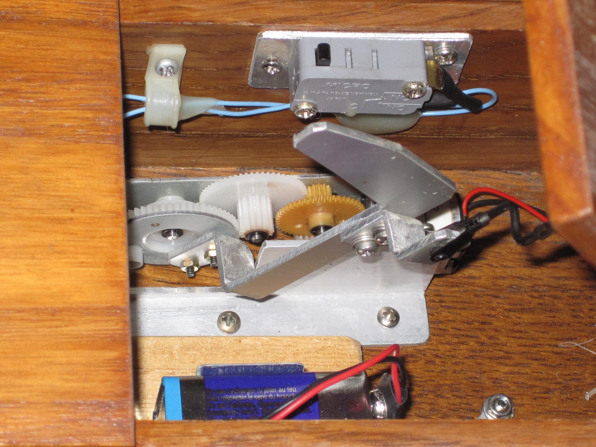

Ik zet mijn geld op een 'useless box'. Heb ik jaren geleden ook eens gebouwd, maar dan gewoon met een gelijkstroommotortje (met vertraging), één twee relais en een schakelaar twee schakelaars. Alles puur mechanisch.
(Net even gezocht op YouTube. Verbaasd over hoe mensen erin slagen het te ver-compliceren, terwijl het in essentie toch van een elegante eenvoud is.) https://www.youtube.com/watch?v=jUcXcUmjbso
[Edit: verdraaid, dat zal me leren eerst de thread te lezen voor ik een antwoord schrijf. GJ was me voor!]

Zo'n useless box is toch gewoon een DPDT schakelaar die op die manier de motor doet terugkeren? Hoe kan ik de schakeling aanpassen dat wanneer er in eerste instantie spanning op komt (en blijft) en hij toch terug gaat na het drukken van de PS2 knop?
