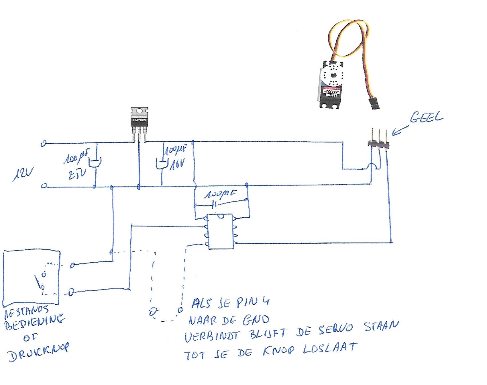

Ik verkoop geen printen of kits en maak ook niets, je zou dus een geprogrammeerde 8pins IC + schema krijgen maar ik denk dat je het niet voor elkaar zult krijgen.
Anders nog het volgende:
De afstandsbediening moet je kopen en de ontvanger moet een momentary relaisuitgang hebben.
Daarmee bedoel ik dat het relais aantrekt zolang je drukt.
Moet de maximum verdraaiing geregeld kunnen worden ? met een trimmer zou je de max verdraaiing kunnen afstellen.
Moet de servo onmiddellijk terugdraaien of na een wachttijd?
Of moet de servo blijven staan zolang je op de knop drukt of terugkeren ook al druk je nog?

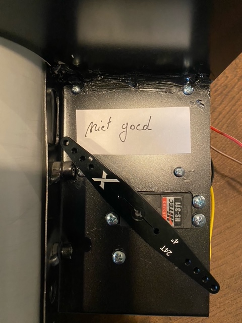

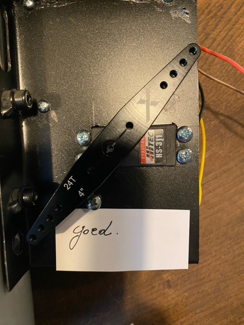

de servomotor zoals je kan zien op het filmpje, 1 druk op 1 knop de servomotor slaat 90° uit en komt terug naar 0° er mag een vertraging op zitten om terug naar 0° te gaan en dat moet automatisch gebeuren zoals je kan zien

Ik heb het zojuist eens op het prikbord gezet en een filmpje van gemaakt en ga dat morgen eens posten met het schema, vandaag geen tijd meer.
Het schema is heel eenvoudig, nog eenvoudiger dan met een NE555, makkelijk te maken op gaatjesprint.

Hier zou je alles moeten zien wat je nodig hebt om dat te maken.
De afstandsbediening zul je zelf moeten zoeken of met hulp van CO leden want ik heb er nu al teveel tijd ingestoken voor iets wat waarschijnlijk niet zal gemaakt worden
De afstandsbediening ( remote relay ) moet een momentary functie hebben, dus knop ingedrukt = relais aan, knop uit = relais uit.
Bij de meeste AB kun je dat instellen.
Als je pin 4 aan de GND legt blijft de servo staan tot je de knop loslaat, als pin 4 niet is aangesloten is de werking zoals in uw filmpje.
Nog een goede raad, plaats de 100nF zo dicht mogelijk aan de pinnen van de 12F683
Als je interesse hebt kun je alle componenten + gaatjesprint krijgen tegen kostprijs+verzending, mail mij daarvoor.

Edit: de servo is zo geprogrammeerd dat hij maar 90° kan verdraaien vanwege die klep op de foto's, die servo kan 180° verdraaien bij aanpassing van het signaal.

Het opgestuurd schema is iets aangepast, met een diode (1N4004) in serie met de 7805 = ompoolbeveiliging en een 330Ω pullup weerstand aan pin2 omdat je een relatief zwaar relais gaat gebruiken en die zijn gelukkiger met meer stroom door de contacten

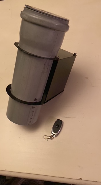

Hallo iedereen,
Bij deze kan ik zeggen dat het toestel werkt om de hond wat bij te leren.
Alvast veel dank aan MGP om dit alles tot een goed einde te brengen.
Zoals jullie zelf al konden zien wat MGP deelde voor mij want zonder PC is dat ook niet evident om iets te delen, op naar een volgend project met voeding voor de honden training.
