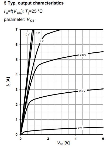

Ik heb de VDS/ID grafiek voor deze bekeken:
https://www.onsemi.com/pdf/datasheet/ntd3055l170-d.pdf
https://www.vishay.com/docs/91322/sihlr024.pdf
https://www.infineon.com/dgdl/irlb8721pbf.pdf?fileId=5546d462533600a40…
Deze zouden allemaal moeten voldoen, toch?

Geen van allen, MOSFETs die goed in geleiding zijn bij 3.3v met een beetje marge zijn helaas zeldzaam.
Je moet naar het vlakke stuk in de V(gs) vs. Qg kijken
Het gaat hier om het schakelen van 240mA. Dus het kan best wel dat deze mosfets nog niet volledig gaan geleiden bij 3V3, maar die 250mA kunnen ze allemaal zonder problemen schakelen. Ik zou daar geen probleem van maken.

Dat is wel interessant, want jouw plaatje laat een Miller plateau zien op ongeveer 2.4V, terwijl die volgens de datasheet op ongeveer 3.5V had moeten liggen.
De temperatuur kan dat nog een beetje invloed op hebben, een hogere temperatuur geeft een lagere Vgs, maar ik vind het verschil wel erg groot, en ik neem aan dat je die MOSFET niet extreem heet hebt gestookt bij deze test.

In de "On-characteristics" grafiek, toch? De 3V lijn is daar al vlak vanaf 2V VDS? Wat mis ik nog?
Heb je een voorbeeld van één die wél goed zou zijn?

[...]In de "On-characteristics" grafiek, toch? De 3V lijn is daar al vlak vanaf 2V VDS? Wat mis ik nog?
Wat die lijn zegt, is dat er 2A kan lopen bij 2V over de MOSFET (dus al 4W verliezen) en er gaat nooit meer stroom lopen bij die Vgs, ongeacht hoeveel groter de spanning over de MOSFET wordt.
Ik heb wel ooit MOSFETs gevonden die het bij 3.3V goed deden, maar ik heb helaas geen nummers bij de hand. Daarbij zijn dat altijd SMD MOSFETs, die in veel gevallen helemaal niet bestaan in een TH package.
Oké, de lijn moet dus én vlak zijn, én hoog genoeg liggen zodat je een lage RDS hebt?
Heb je een voorbeeld van zo'n FET Sparky?

Nee je zoekt juist geen MOSFET waarbij die lijn vlak is in de buurt van de stroom die je verwacht, wat daar zit de MOSFET echt op zijn limiet, en is de warmteontwikkeling veel te hoog. Je wilt juist in het gebied zitten waar de lijn nog lineair omhoog loopt, dat wil zeggen, de spanning is proportioneel met de stroom, wat dat betekende dat de MOSFET zich nog als een weerstand gedraagt.
Ik kan zo direct geen enkel through-hole type vinden, als SMD ook mag kan ik vanavond wel wat opzoeken. In plaats van een standaard MOSFET kun je ook kijken naar een power distribution switch, zoals een BTSxxx, dat is een MOSFET met een stuurcircuitje ingebouwd, meestal met overstroom een over temperatuur beveiligingen aan boord. Ook die zijn in TH packages erg dun gezaaid.

Op woensdag 16 oktober 2024 19:16:31 schreef SparkyGSX:
Oh, oké. Dat klinkt wel logisch, ja.
Maar dat wil dus zeggen dat die "niet-3.3V geschikte MOSFETs wel geschikt zouden zijn als de Drain-Source voltage maar laag genoeg is? Bvb. 2V? Want dan zie ik in vele grafieken nog wel een lineair gebied.
SMD is prima. Het is maar om een voorbeeld te hebben van een karakteristiek om te vergelijken.
Die BTS ga ik ook eens bekijken! Thanks voor de tip!
Als de Mosfet inschakelt dan wordt de drain-source spanning erg laag als het goed is. Dus de meeste van de later genoemde mosfets die zullen heus wel werken.
Het gaat in de grafiek vooral om hoeveel stroom de mosfet kan schakelen.
Bijv:
De onderste lijn is 'typical' voor een gate spanning van 3V.
Bij 10Volt drain-source spanning is de mosfet dan goed voor 4A max. Bij een belasting van 240mA zal de spanning over de mosfet dan inzakken tot minder dan 0.1V (links voorbij de Y-as in de grafiek).
Die grafiek zegt niks over de spanning in jouw circuit, enkel iets over de spanning over de mosfet, en die is dus laag als de mosfet aan staat.

Een plaatje van hetzelfde plaatje als deKees heeft gepost, uit de eerste datasheet:
En het plaatje van de gate charge, waarbij we het Miller plateau ruim onder de 3V zien:
Ik kies de componenten altijd zo dat ze echt voldoen, zodat het ook nog werkt als het een keer erg koud is (daarvan stijgt de Vgs(th)), of als je een andere batch krijgt. Een component selecteren die volgens de datasheet niet zou voldoen, maar in de praktijk misschien (net) wel, of waarvan je weet dat het op het randje is, vind ik gewoon slecht ontwerp. Als ik iets ontwerp, wil ik daar 100% achter staan.
