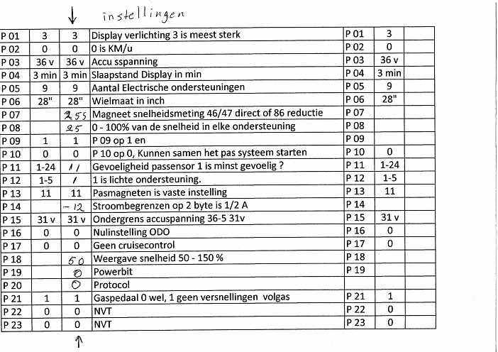

Echter nog 2 probleempjes,waarvan ik denk er één met de instellingen te maken heeft.
1e Als ik met lage ondersteuning fiets en stop met trappen gaat de motor nog even door,hoe hoger de ondersteuning hoe langer de motor doorgaat. Hoe kan ik dat verminderen?
Ik doe er ff een overzicht van de instellingen bij, zoals ik ze heb gevonden en ingesteld.
Hier kan ik eventueel wel mee leven!
2e Als de motor stopt met ondersteuning gaat de snelheidsmeter naar 0
Als ik een slinger aan het voorwiel geef (achterwaarts} beweegt de snelheidsmeter wel.
