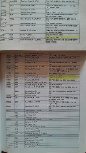

De geel gemerkte frequenties zijn 3 en 8 kHz hoger.
Maar kijk: daar staat GYA 8674 kHz ook (die 100 Hz schenk ik ze). Blijkbaar gebruiken ze die nu als extra Wefax-zender.
Dát is niet zo raar, maar dat je dat feit nergens ziet is mal.
