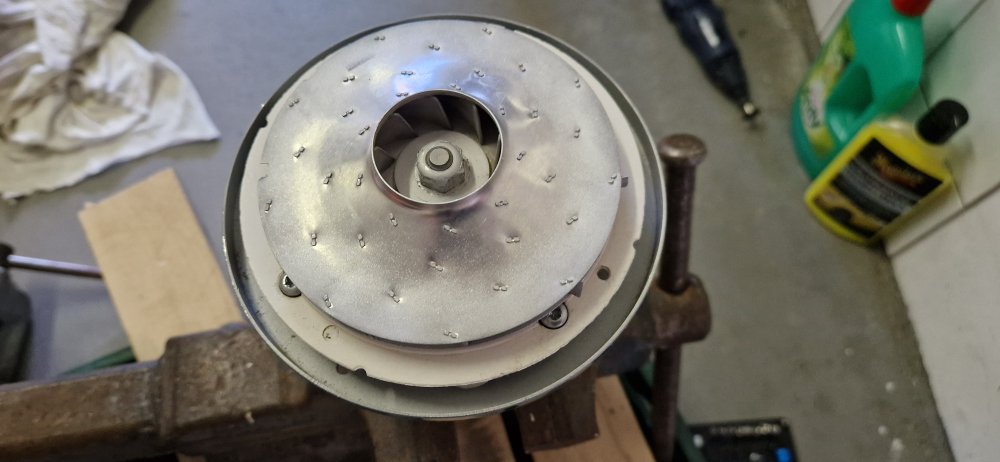

Vanmorgen even moeten stofzuigen en aan het geluid te horen, een defect lager.
Motor er uit gehaald, maar krijg de moer niet los (linksom of rechtsom, geen beweging).
Iemand nog ideeën hiervoor?.
met een slagtol krijg je die zo los. hoef je zelfs geen tegenkracht op het anker te zetten. let op de draad, die kan idd links zijn.
en markeer de as tov de fanschoep, die is uitgebalanceerd.
Helaas heb geen slagtol of iets wat er op lijkt.
Hoe kritisch is die balancering, had namelijk al geprobeerd om de schoep te blokkeren tijdens losdraaien :/
Het is dus righty loosey lefty tighty O-)
Balancering tov de as is er niet. Ik gebruik een "vod" om de turbine te blokkeren met de hand. De rest is spierkracht. En...idd, linksom bij een stofzuigerturbine.
De uiteindelijk balancering ga je wel voelen bij het in bedrrrrrijfstellen.
je ziet de balancering wel aan de schoep, die heeft gaatjes erin zitten voor de balans, draait immers 10000RPM. vaak in de kern onder die grote ring..
de truc met een tod en drukken op de fanschoep ook wel gedaan, maar de slagtol manier ging me bij elektrisch gereedschap ook sneller af voor de fanschoep op ankers.

Het is gelukt, met spierkracht :D
Toen ik vanmiddag met de motor naar huis reed, had ik in eens een ingeving.
Heb een sjorband om de schoep gedaan en beide uiteinden (na een slag om de schoep) in de bankschroef vast gezet.
Met druk op de achterkant (schoep klemt zich dan lekker in de sjorband) de moer losgekregen.
