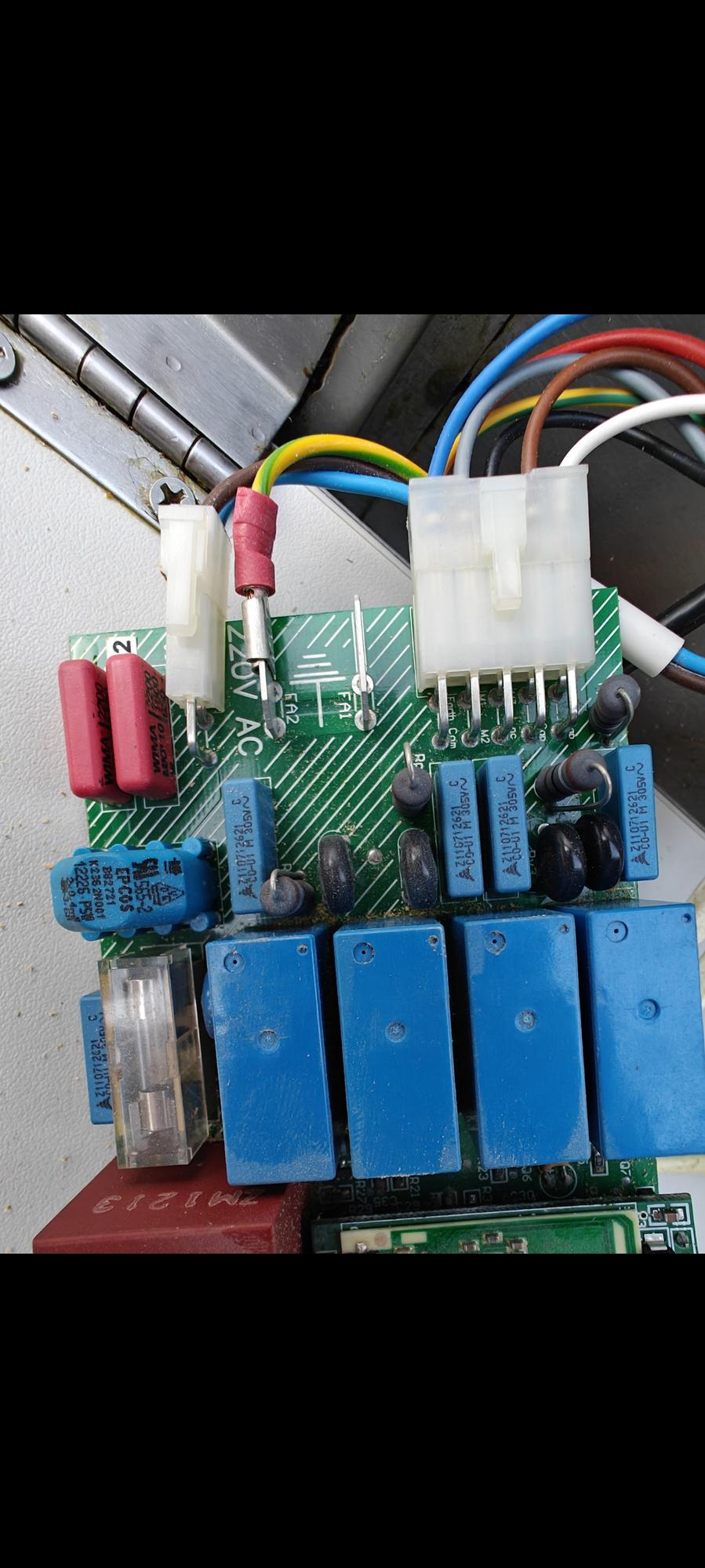

Dit is de printplaat van mijn afzuigkap/dampkap van het merk venduro.
Ik heb hier in het verleden al info gevraagd om deze te repareren. Dat was toen gelukt. Nu heb ik echter een andere vraag. Kan ik dit bord niet vervangen door een gewoon relaisbord? Want dit origineel bord werkt nu weeral niet meer. Het is mss een domme vraag , maar die uitgangen die naar de motors gaan , daar komt waarschijnlijk toch 230v op? Of zie ik dit verkeerd. Anders zou ik dit dan kunnen ombouwen.

Ok blij om dat te horen . Alleen heb ik het probleem dat de printplaat het niet meer doet. Dus kan ik ook niet uitmeten .
Heeft er iemand hier een idee van of een schema?

Meestal (ik ken geen andere) schakelt 1 relais per vermogenstand. Dus reverse engeneer het 230v gedeelte dat naar de stekkers en relais gaat. Met bv een standenschakelaars kan de bediening ook. Zijn het 3 standen en een verlichting? (4 relais)
Mss beginnen met de relais te verwijderen. Ik had je al gewezen op het vuil onder de relais. Zeker dat het niet enkel de AB is die mankt?

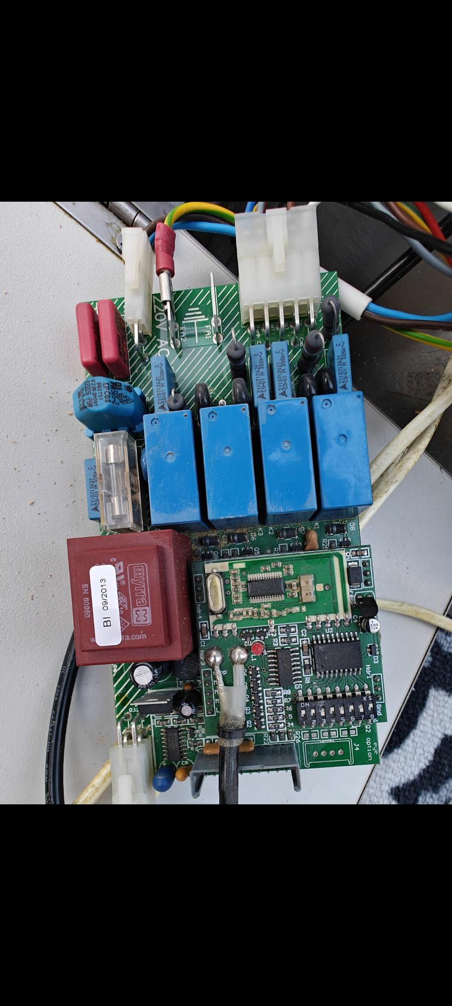

Ik heb het printje intussen binnen gedaan bij specialist. Die wist mij te zeggen dat het stukje van de ontvanger stuk is. Hij heeft mij ook getoond hoe ik dit kan overbruggen. Heb hiervoor reeds een ander soort relais bordje besteld waarmee ik dit ga overbruggen.
Mijn Venduro dampkap RA 120 ZM werkte niet meer, geen verlichting en geen afzuiging. De elco 470µF op de printplaat leek, na uitmeting, defect ondanks dat hij uiterlijk OK leek. Een nieuwe elco gesoldeerd op de printplaat en alles werkt weer perfect.
