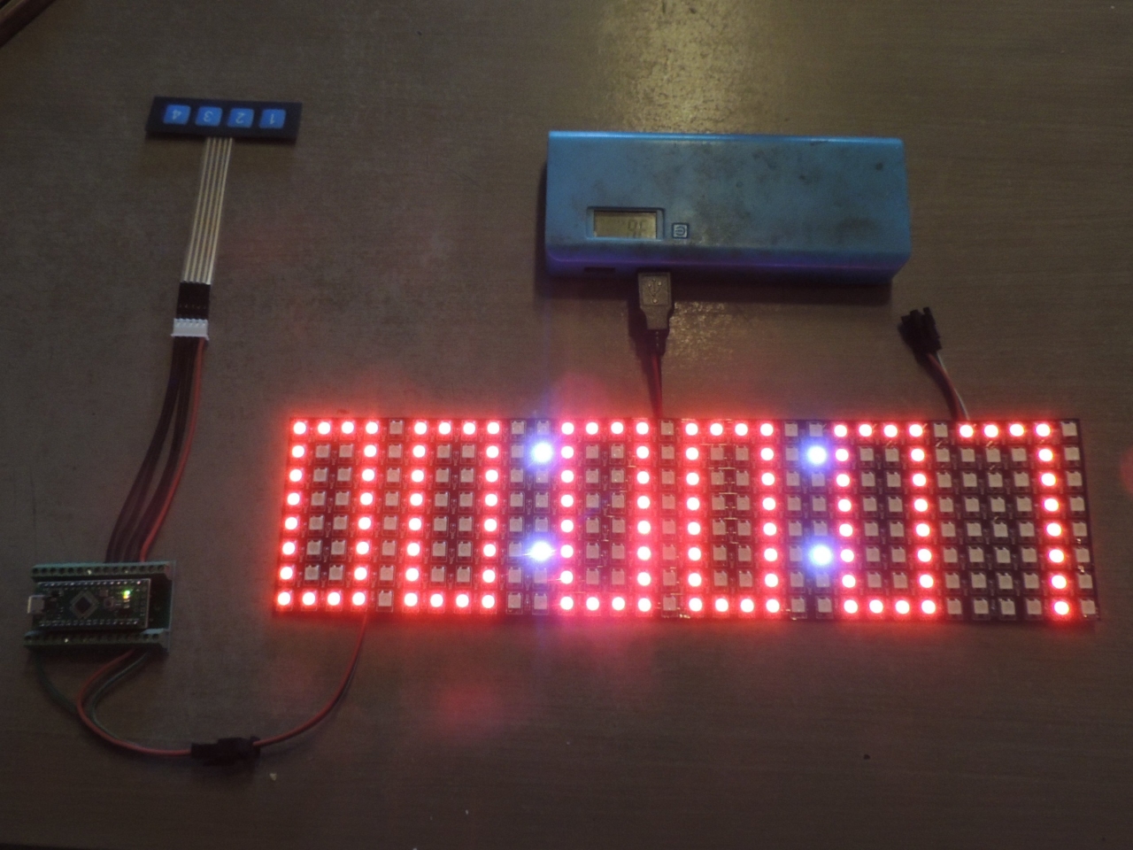

ik heb dat destijds gemaakt met een arduino en een ledstrip (in een vierkant gemaakt). was voor lopers buiten. er moest ook een mogelijkheid zijn om de tijd te pauzeren enzo
klein beetje werk om uit te zoeken welke led in welke letter moet staan, maar daarna was het peanuts
7 segment kan je ook zo groot maken als je zelf wil, door stukjes ledstrip op een paneel te plakken. dan koop je een paar meter ledstrip, plak die op een plaat, breng de draadjes naar omlaag en dan kan je zelf kiezen of je voor CA of CC gaat

Persoonlijk zou ik ook eerder voor een WS2812 ledstrip gaan. Je maakt de segmenten dan zo groot als je zelf wil. Je hebt maar 1 aansluiting nodig. Een ESP32 programmeren en klaar. Het grootste werk is kijken welke leds bij welk segment horen en die dan aansturen indien nodig.
Met het weergeven van tienden en hondersten zou ik me niet bezig houden terwijl de tijd loopt. Niemand kan dat volgen.

5V van de powerbank naar de arduino
5V van de powerbank naar de ledstrip.
massa van powerbank naar arduino,
massa van powerbank naar ledstrip.
datalijn van de ledstrip naar een digitale output van arduino
1-2-3 ... buttons van een digitale input van arduino en naar massa. in software zet je de interne weerstanden aan.
paar regels code en klaar.
moet je wel weten wat je wil. start-stop en reset kan je met 1 knop.
wil je kleuren en intensiteit veranderen, moet je dat ook schrijven
hele code was 200regels code ofzo
