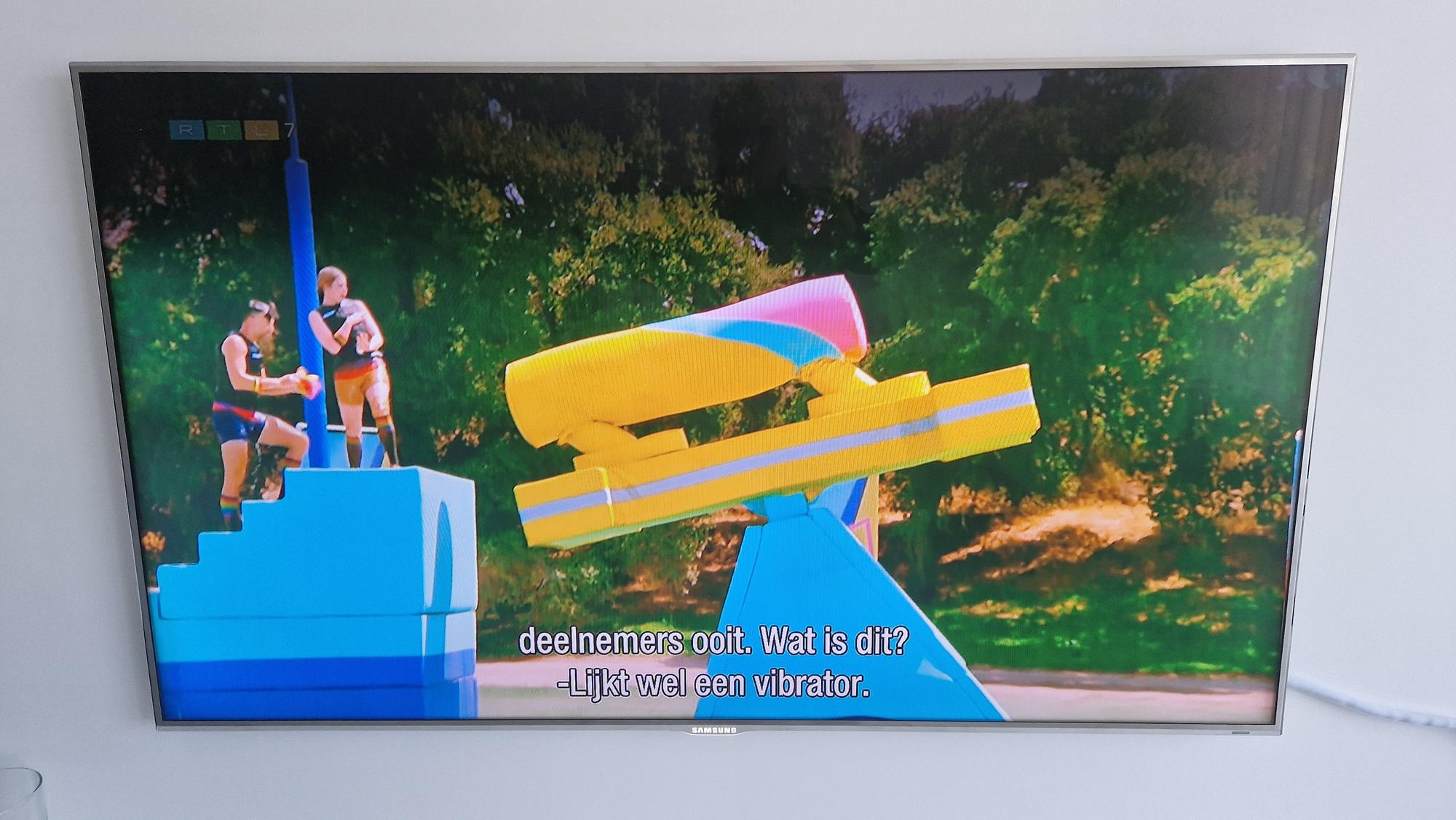

Ik heb een Samsung tv EU55D8000, waar ik sinds twee dagen het volgende probleem mee heb.
Wanneer ik bij beeldmodus Dynamisch selecteer valt de tv telkens uit, zet ik dit naar alle andere instellingen valt de tv niet uit.
Wanneer ik Backlight naar 20 zet valt de tv weer uit, zet ik deze op 19 valt de tv niet uit.
Ik constateer aan de bovenkant van de tv een lichte verdonkering van het beeld.
Ik heb diverse video`s op YouTube bekeken waar er led strips worden vervangen, ik kan best wat zelf doen, maar loont het tegenwoordig om een tv uit 2011 nog een reparatie uit te voeren of laten uitvoeren.
Wat zou zo iets kosten.
Alvast hartelijk dank

op de foto lijkt het alsof de bovenste kapot zijn, die is donker. waarschijnlijk zit er in de andere ook een foute led die sneuvelt als die teveel moet geven.
als er 2 strips uitvallen, zal de TV dit zien en de voedingen afschakelen

Klopt zijn de bovenste, alleen weet ik niet hoeveel van de led strips er in zitten.
