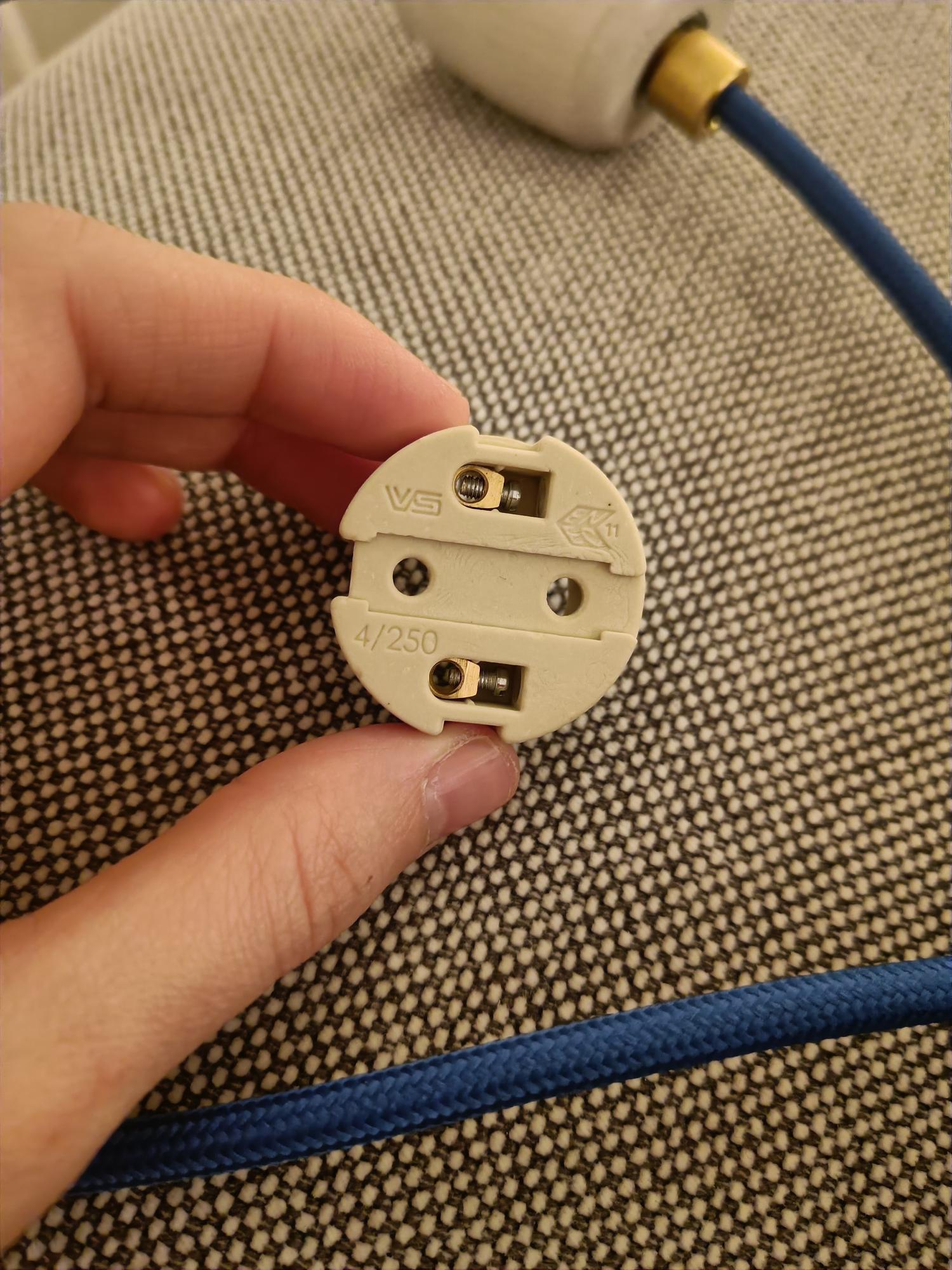

Hallo, ik probeer een lamp aan te sluiten aan een lamphouder en kabel.
Echter heeft de kabel drie draden en de lamphouder slechts twee aansluitingen (zie foto's).
1) Wat moet ik doen? De earth kabel negeren?
2) En hoe weet ik waar de neutral kabel en waar de live kabel in moet? Er staat nergens een letter (L of N) of woord gemarkeerd.
Alvast bedankt!
aarde afknippen als daar geen schroefje voor in de messing kern zit, de kern van de lamp is bruin en de buitenkant is blauw.
FastFolkert
1: Gl/GN aansluiten op het armatuur als dat van metaal is. Is het plastic, glas of zo: Gl/Gn niet aansluiten.
2: sluit L aan op de “bodem-aansluiting”, en N op de “schroefdraad-aansluiting”
My 2c en haal er een deskundige bij als je jezelf niet vertrouwt. Netspanning is gevaarlijk.

Hallo, bedankt voor alle reacties.
Ik heb dit inderdaad nooit eerder gedaan.
Wat betreft het materiaal: het omhulsel is van porselein, het binnenstuk (waaraan ik de draden moet aansluiten) lijkt ook van aardewerk te zijn.
Dus als ik het goed begrijp kan ik de geel-groene draad laten voor wat het is (en best afknippen/afplakken met tape oid)?
Om op de vraag van Stijnos te antwoorden:
Het is voor een lamp aan het plafond via een lichtpunt
Hoe zorg ik ervoor dat de spanning er 100% af is?

Dan de bruine draad met de middenpen en de blauwe draad aan de buitenste schroefdraad van de fitting verbinden. Bij het andere einde van het snoer blauw met blauw verbinden en bruin met zwart verbinden.
Kijken op de groepenkaart in de meterkast welke groep je moet uitschakelen, bijv keukengroep, kamergroep of slaapkamergroep. Die schakel je uit. Is het een oude kast met stoppen, dan draai je de stop eruit en stop je in je broekzak.
Je kan ze ook allemaal uitschakelen. Dan zit de goede er vrijwel 100% ertussen (Picobello BV kan aan de installatie geklust hebben). Dan doe je de meterkast op slot en stop je de sleutel in je broekzak. Dan controleer je met een spanningszoeker of duspol of je echt de goede groep uitgeschakeld hebt. Als je 100% overtuigd bent dat je de goede groep uitgeschakeld hebt, dan kan je de lamp monteren. Liefst doe je dat op een wijze alsof er wel spanning op de aansluitdraden zit, dus als je moet knippen doe dat met een goed geïsoleerde tang. Moet je schroeven, doe dat met een schroevendraaier die zoveel mogelijk geïsoleerd is.
