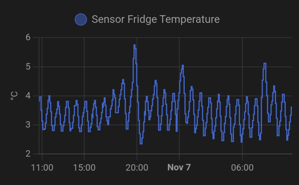

Het werkt tot nu toe prima. Zie bijlagen.
Diepvriezer en koelkast zijn no-frost typen. Goed te zien wantde lucht intern is zeer droog.
In de koelkast blijkbaar aanzienlijk droger dan de diepvriezer.
Ondertussen al bijna 2 maanden, batterij nog steeds 100%, temperatuurmeting prima. Voor die paar euro's dat dat ding kost werkt het verbazingwekkend stabiel en goed.
Jep, het werkt hier nog steeds probleemloos. En inderdaad droge lucht, aan de stijging van de luchtvochtigheid zie je precies wanneer de ijskast open geweest is.
Inderdaad. Op lange termijn kan je dat perfect zien met de vochtigheid en ook een beetje de temperatuur. Ook het 'verschuiven' van de sensor in de lade kan je goed zien. Als de 'vrouw des huizes' de diepvrieslade wat te hard dichtsmijt of open trekt, verschuift de sensor in de lade even naar achter of naar voor. Dat scheelt in temperatuur van -17,5 naar -18,5.
Tijd om iets te maken om hem vast te hangen. Moet er nog makkelijk uit kunnen voor vervanging van de batterij.
De meting is een beetje grillig maar dat ligt misschien aan Home Assistant, moet ik nog eens bekijken. Maar voor die paar euro's dat het ding kost is het super bruikbaar.
1 x voor gehad dat de stroom buiten huis uit was. Temperatuur stijgt en geeft alarm in Home Assistant (boven de -17). Home Assistant en alle andere hardware hangt op UPS in huis.
