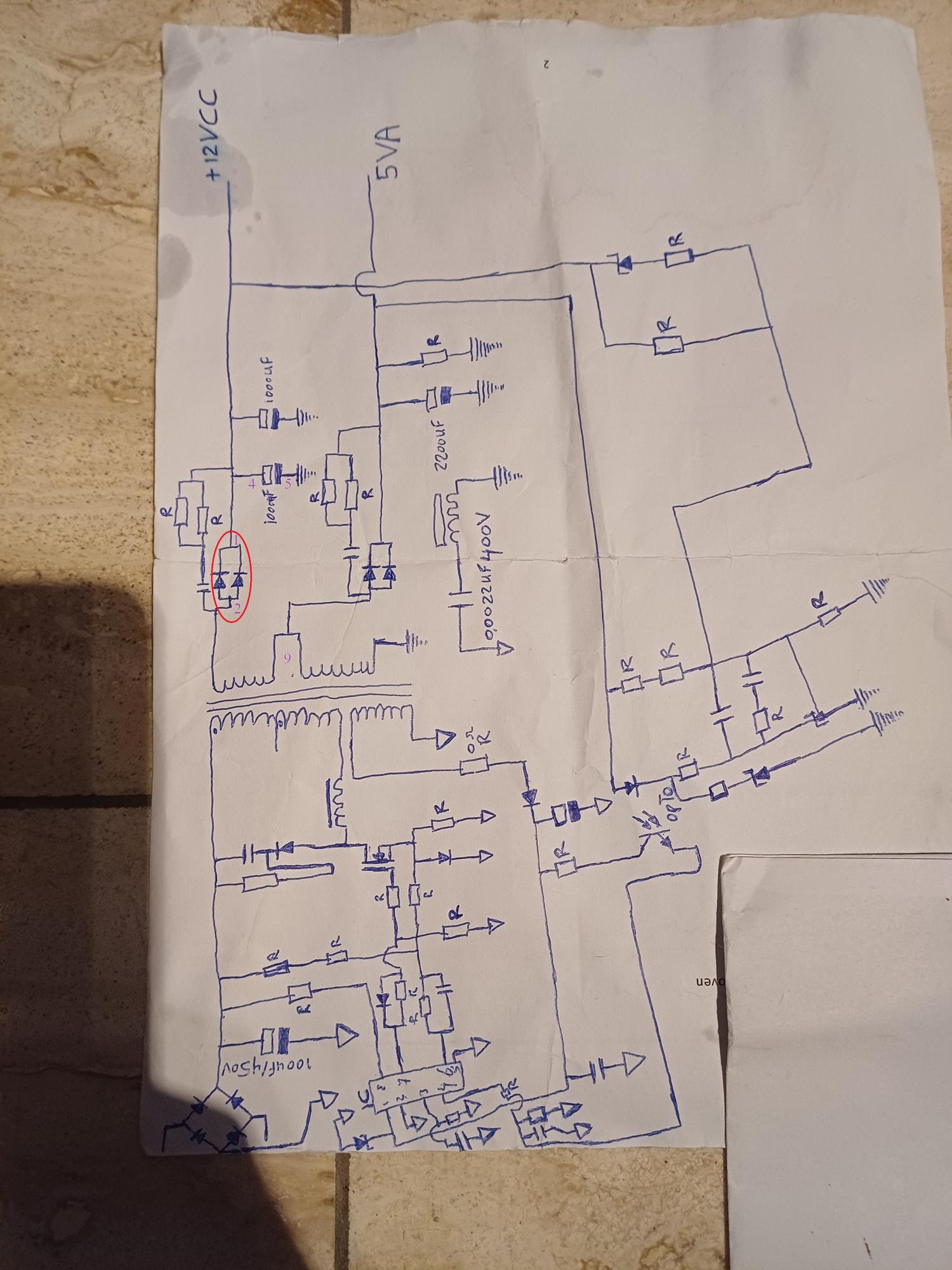

ik heb een vraag over een onderdeel wat in de voeding van de monitor zit
origineel zit er dit onderdeel in MBRF10H100CT-45
Nu heb ik zitten zoeken op internet maar krijg geen leverancier gevonden die dit onderdeel kan leveren. Nu heb ik wel misschien 2 types gevonden die misschien ook zouden kunnen, maar ik twijfel. Zou iemand mij kunnen vertellen of deze 2 onderdelen ook passend zouden kunnen zijn.
MBRF10100CTR voorstel 1
MBRF10100CTL voorstel 2

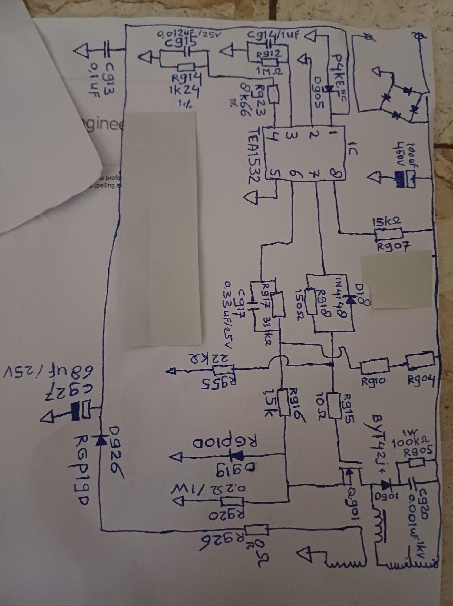

Ik heb het schema van de voeding van de monitor hieronder als bijlage bijgevoegd.
Wat is het verschil tussen
.........CTR
.........CTL
Alvast bedankt voor de tijd.

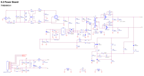

Dubbeldiode in een vroeg model schakelende voeding. Zorg dat je de elco's die erna zitten ook vervangt.
Als ik zo die datasheet bekijk moet het gewoon werken, let er wel even op dat er mogelijk een isolatieplaatje nodig is wanneer ze op een koelelement zitten geschroefd.
CTR=Common Anode, CTL=Common Cathode
Common = Pin 2 = Tab

Schema is wellicht handig...
