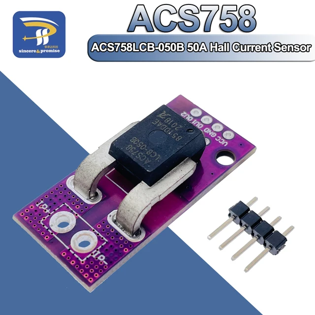

ik heb een ESP draaien met een ADS1115 AD converter samen met een ACS758 hall sensor. die kan in 2 richtingen stroom meten.
met een arduino ga je wel een stabiele referentie moeten maken, anders gaat het langs alle kanten fout meten als het warmer of kouder is.
momenteel heb ik een battery tester draaien die ebike batterijen meet en dat gaat best goed.
dit is een gemeten grafiek (de esp geeft me over HTML de seriele data en die gooi ik in excel)

85 24,83 10,35 257 0,14 3,56mijn eerste versie had ook gewoon een 0,1ohm weerstand als shunt staan. werkte ook prima, alleen werd die weerstand warm als er 10A door gaat. die hall sensor is stukken beter nu. en het voordeel dat ik 2 richtingen meet. ik kan tot 50A ontlaadstroom meten (gaat maar tot 10A bij mij) en ik kan ook de laadstroom meten van de lader naar accu.
