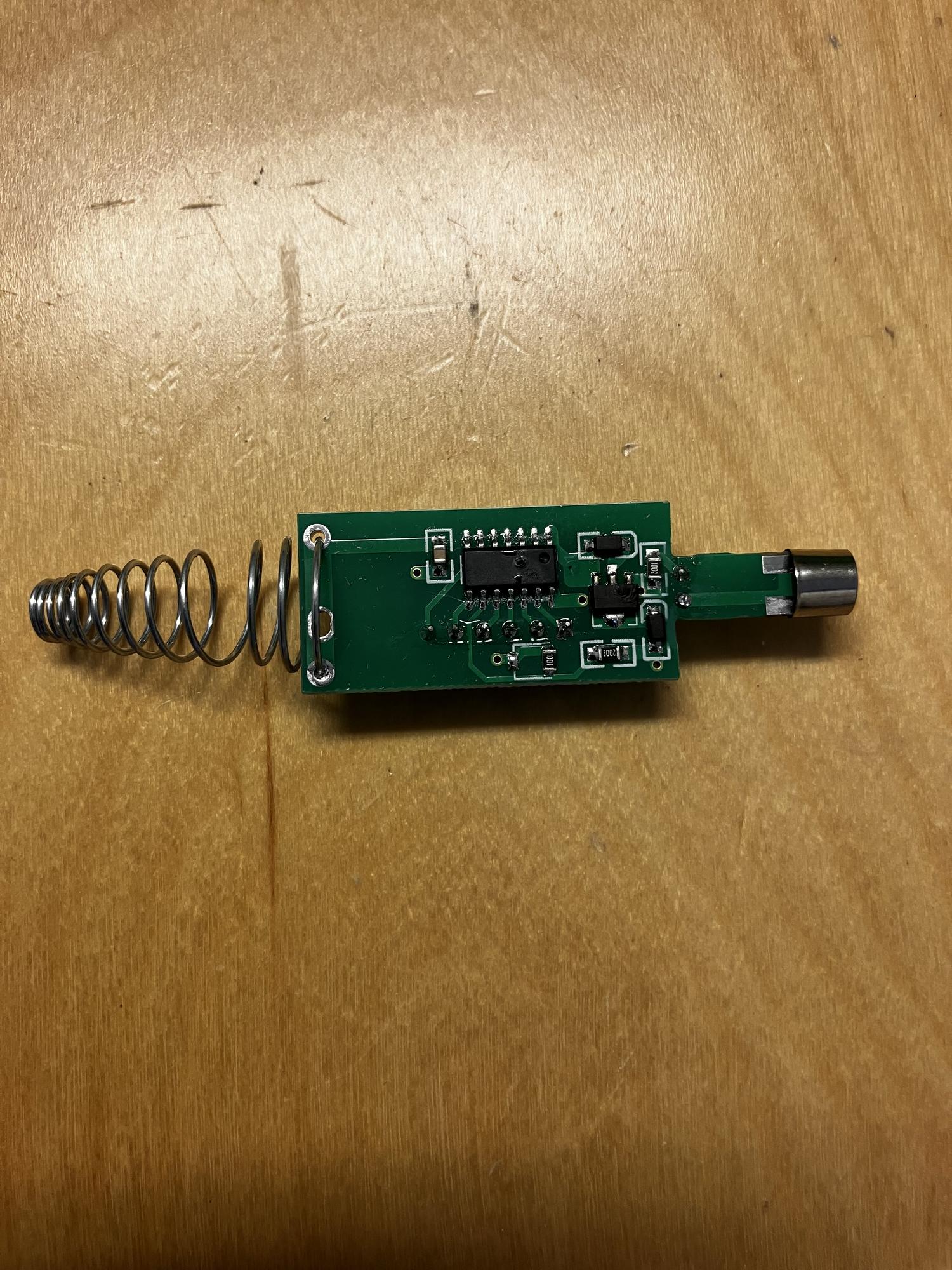

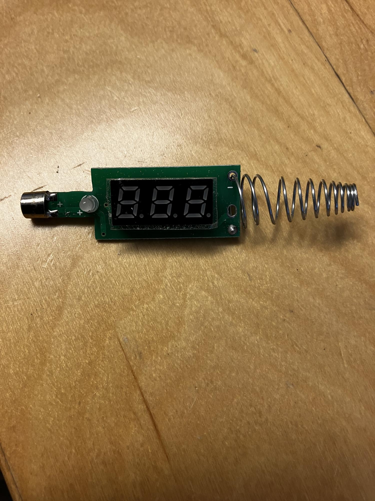

Na een kort gebruik doet jet displaytje t niet meer.
Het diodelampje werkt nog. Maar geen voltage aanduiding meer.
Wat kan er kapot zijn?
Zo te zien zit er een gaatje in de microcontroller.
Er lijkt een gat in dat IC te zitten. Zal wel te hoge spanning hebben gehad.
ok ik ziet nu ook pas.
welke heb ik hiervoor nodig.
is helemaal niet af te lezen wat de waarde is?!
Heeft u ook de firmware die in die (hoogstwaarschijnlijk) microcontroller geprogrammeerd moet worden? Zo niet, dan vrees ik dat het weinig nut heeft om het IC te vervangen....
De kans daar een nieuwe chip voor te vinden is nul komma nul...
brandend zand is hier wel van toepassing geweest.. RIP
