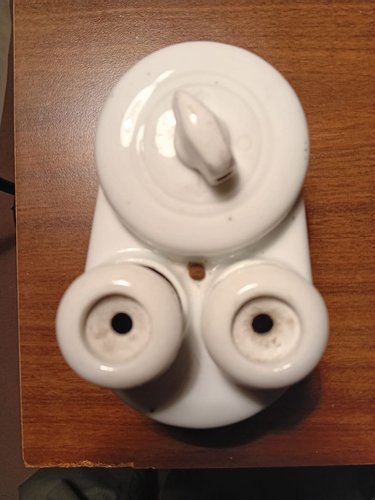

Ik heb een oude smeltzekeringen stoppenkast met drie groepen, 2 schroefstoppen op elke groep. Welke zekering gaat normaliter het eerst kapot bij overbelasting, de bovenste of de onderste?
Ik neem aan dat de tweede (onderste) zekering bedoeld is als backup voor als de bovenste niet doorbrand bij overbelasting of kortsluiting.
at random.
de ene is de fase, de andere zal de nul leiding zijn.
de stroom is dezelfde die loopt door beide zekeringen. de 'zwakste' zekering zal het eerste doorbranden

Bij sneuvelen van dat soort zekeringen is het verstandig om beide zekeringen te vervangen. De overgebleven broeder heeft dan ook een tik gehad en kan dan een zwakkere schakel vormen.
En als de installatie werkelijk zo oud is dan zit er waarschijnlijk ook geen aardlekschakelaar in.

Dit lijkt me een kast uit het 127-220 volt tijdperk, maar de bedrading is al wel eens vervangen door vd draad als dat door het hele huis is gebeurd moet je op verschillende plaatsen nazien. Oude kleuren vd draad is op zich niet gevaarlijk.
mvdk
Dit soort installaties zijn pas gevaarlijk als het een keertje echt vriest. Als er onvoldoende verwarmd word, op "koude" plaatsen ergens boven in het huis, loop je kans dat waterleidingen kapotvriezen. Als in de tussentijd geen tappunt op de "koude" plaats gebruikt word, merk je dat niet. Gaat de temperatuur omhoog, krijg je een waterval. Dat water loopt langs kalkmuren, neemt daar wat van mee, en word daardoor geleidend. Beneden is het een rotzooi, en staat alles onder spanning.
Dit is het scenario wat ik aan m'n familie heb verduidelijkt, in ons te koop staand ouderlijk huis is het precies zo. Geen aardlekschakelaars.
Gelukkig vriest het nog maar zelden.
Ik maak mij wat meer zorgen om de veiligheid als de "nul" zekering door gaat en de fase zekering niet, dan blijft er gewoon spanning op staan.
Zoals al aangegeven, bij sluiting zeker beide zekeringen door verse vervangen.
Dit lijkt mij, zoals omschreven, een 2x 127 volt groepenkast van (heel) lang geleden.
Ben ook benieuwd naar foto's.
In de regio Delft zit nog wel eens van dat spul, daar zijn ze vrij laat van de 127 volt af gegaan, daar weet @mvdk vast wel meer over te vertellen.
zo te horen idd een meterkastje uit de tijd dat je nog 220V tussen de fasen had in NL, vandaar de 2 zekeringen per groep. dat hoeft niet meer tegenwoordig. met maar 3 groepen ben je er al met een meterkastje met hoofdschakelaar en 3 alamatjes B16. er zijn amper simpelere kastjes te vinden.

Hier een museumstuk:
Beetje opgepoetst. De glaasjes zijn weg, daardoor de schroefkoppen niet goed schoon te krijgen.
