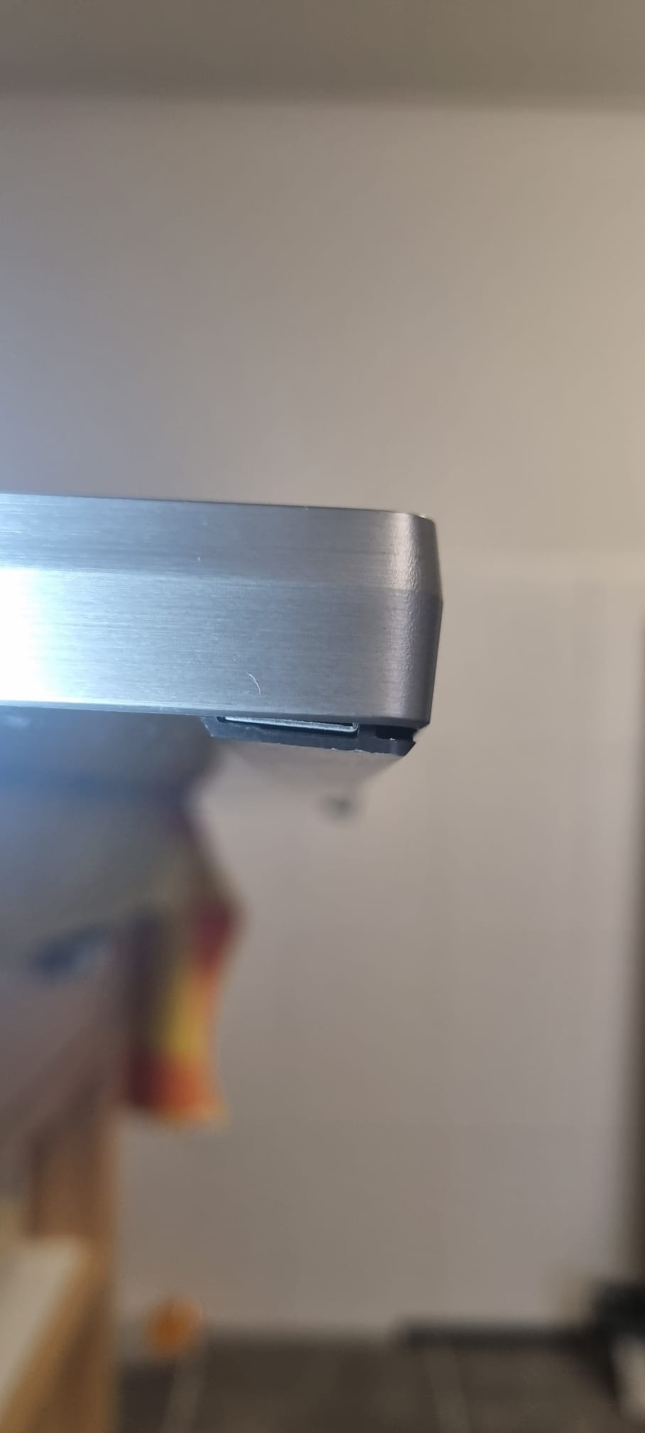

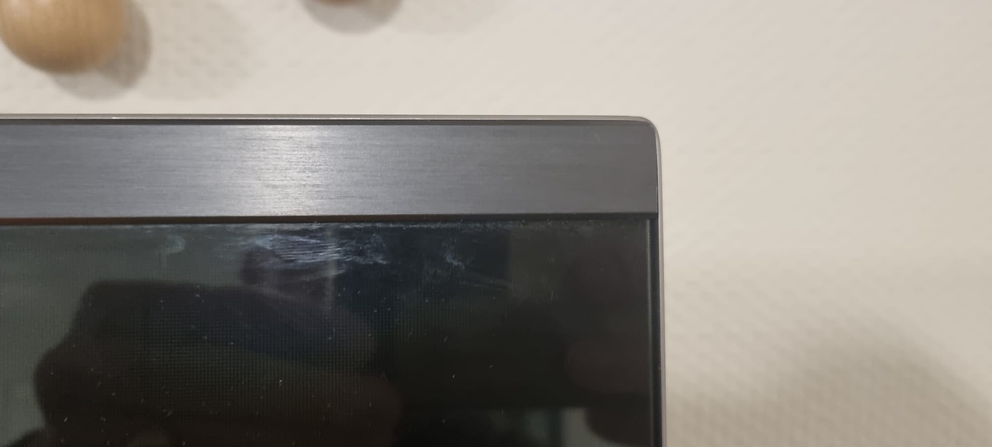

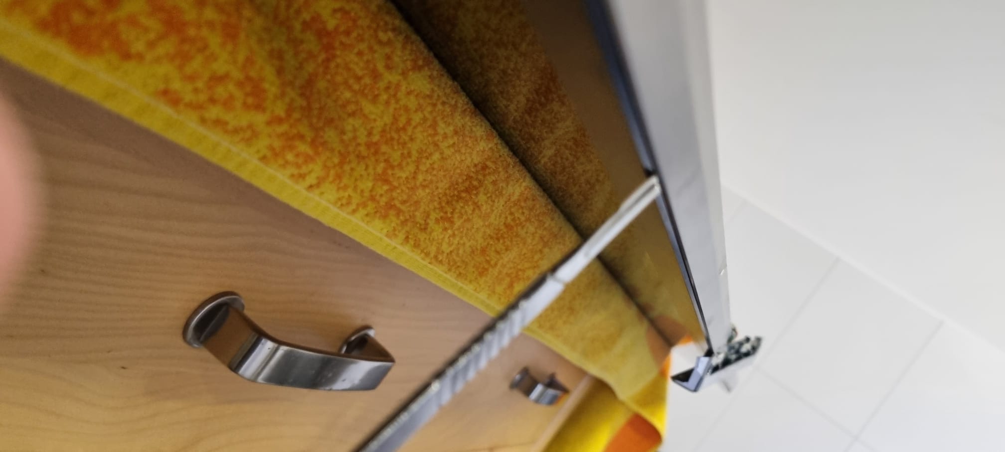

Ik ben er inmiddels uit hoe de omlijsting verwijderd kan worden. Aan de onderzijde van het scherm zit deze inderdaad op een paar punten geplakt. Niet aan het scherm (gelukkig...) maar aan het frame. Het bleek uiteindelijk vrij eenvoudig.
Allereerst heb ik de negen schroeven van de omlijsting weer losgemaakt. Vervolgens aan de onderzijde van het scherm de infrarood-unit verwijderd; achter deze unit zit de omlijsting namelijk met nog twee schroeven vast aan het frame (1e foto). Nadat deze verwijderd zijn zit de omlijsting alleen nog geplakt, aan de onderzijde van het scherm (2e foto). Die plakverbinding zit tussen de omlijsting en het frame. Ik heb vervolgens met een (vlijmscherpe) scalpel de plakrand losgesneden (3e foto). Op de 4e foto zijn de resten te zien van de tape die zit (zat) tussen frame en omlijsting.
Uiteindelijk koste de hele klus niet meer dan vijf minuten. Maar je moet net even weten hoe dit moet worden aangepakt. Bij deze dus.

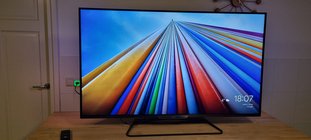

En zie hier het resultaat.
Wát een fantastisch beeld voor een TV van maar liefst 11 (!) jaar oud.

De onderste 20% lijkt me onderbelicht. Of zit dat in het plaatje?
(Ik heb zelf bij een TV die net zo'n onderste 20% donkerder had ook een LEDvervanging laten ondergaaan. De TV heeft die operatie niet overleefd...)
