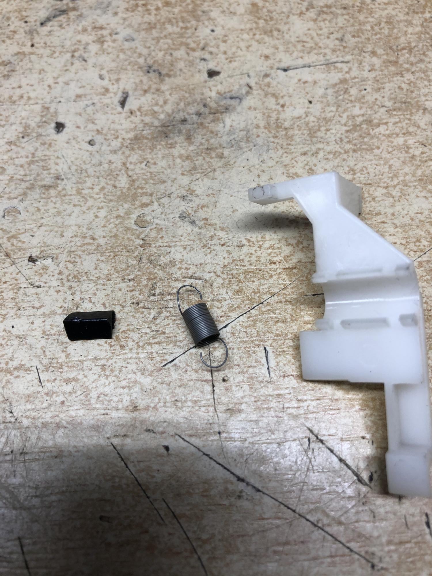

Bij de kringloop doe ik vrijwilligerswerk in de audio/video hoek.
Nu heb ik een Philips draaitafel binnen gekregen met wat probleempjes, de startknop werkt niet goed (arm lift, maar draait niet naar de plaat en ook de manueel lift bediening werkt niet)
Bij het openmaken kwamen me drie items te gemoed, zal de foto’s zo uploaden.
Mijn kennis reikt niet zover dat ik weet waar het thuis hoort.
Misschien dat iemand hier behulpzaam wil zijn.

Inderdaad een zoek plaatje, maar altijd beter dan niets.
Ik zal de tekening wat uitvergroten, wel zo fijn voor mijn oudere ogen.?
Dat is geloof ik een ding dat altijd afbreekt. Je kan eens in de webshop van mfbfreaks.com kijken, als ik me goed herinner hebben die dat.
Arco het probleem van de losse onderdelen heb ik kunnen oplossen door gebruik te maken van jouw tekening.
Bij de armlift was een veer niet meer op zijn plek (voorbij een palletje) dus nu ook opgelost.
Nogmaals dank voor de tekening.
