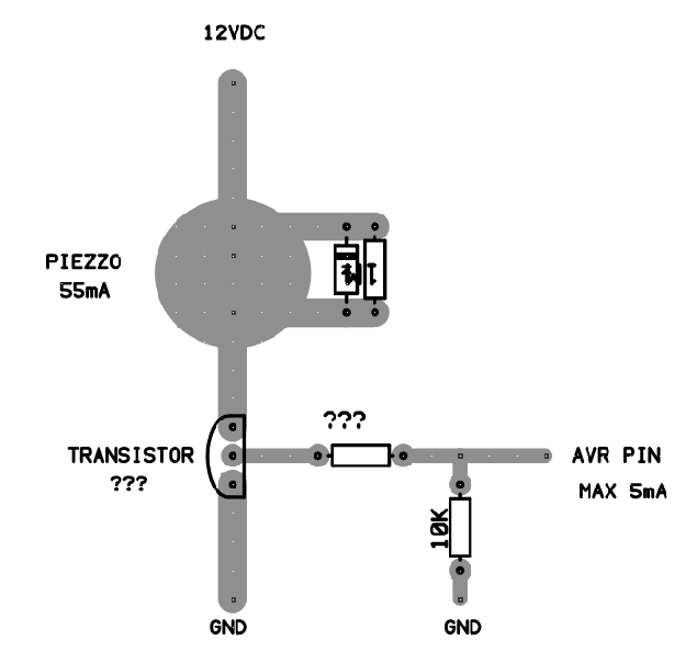

Beste CO gabbers, Zoals hierboven te zien ben ik met mijn nieuwe project druk.
Alles reeds geetst en nu doet de piezzo zoemer het niet.
Als ik hierboven een 2N3904 met eeen 4K3 pak, dan meet ik een base current van 39mA.
Echter ik prefereer MAX 5mA
Omdat alles al aan elkaar zit kan ik dus geen extra tor plaatsen.
Kan iemand mij helpen voor een transistor type / base weerstand waarde om deze 55mA 12V van mijn piezzo zoemer bij 5V 5mA te schakelen?
Groet, Wouter van Wegen, Pascalbythree
Als jij een stroom van 39mA door een basisweerstand van 4K3 meet staat er ruim 160V over die weerstand.
Meet nog maar een keer, en meet ook gelijk de echte weerstand van die 4k3
Ohja: AVR doet 5V, basisspanning is ongeveer 0.6V, dus je wil 4.4V over die weerstand. Bij 5mA is dat (wet van Ohm!) 4.4/5 = (ongeveer) 1k.
Eventueel doe je wat meer, want er loopt ook (5V/10k) 0.5mA door je pull-down.
Andersom berekenen kan ook: Je wil 55mA door de piezo. hFE zal echt wel 100 zijn, dus 0.55mA basisstroom is genoeg. 4.4V/0.55mA = 8k. Neem je net iets minder: 7k5.

Tjakka! hij doet het op 7K5, hartelijk bedankt voor jullie hulp, 'k had toch nog wat verkeerd op mijn breadboardje zitten! OEPS
