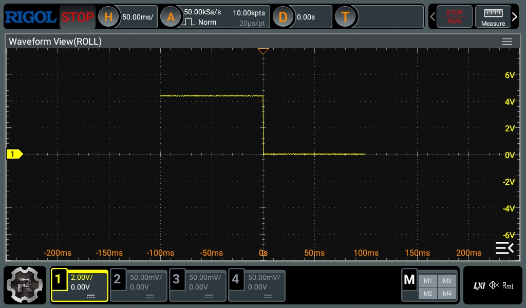

Ik wil een pulstrein meten van meerdere pulsen die heel even voorkomen.
Mijn scoop is een Rigol DHO804. Het enige wat ik eruit krijg is de eerste dalende flank van 100ms. (zie afbeelding)
Ik stel mijn scoop in als single trig en trigger op dalende flank, tijdsbasis staat op 20ms/DIV en het probleem is dat ik niet op een single trigger kan meten van groter dan 20ms/DIV.
Dus als ik de tijdsbasis instel op bvb 100ms/DIV kan ik niet op single triggeren...
Wie weet hoe ik deze pulstrein wel kan tonen op de scoop ?

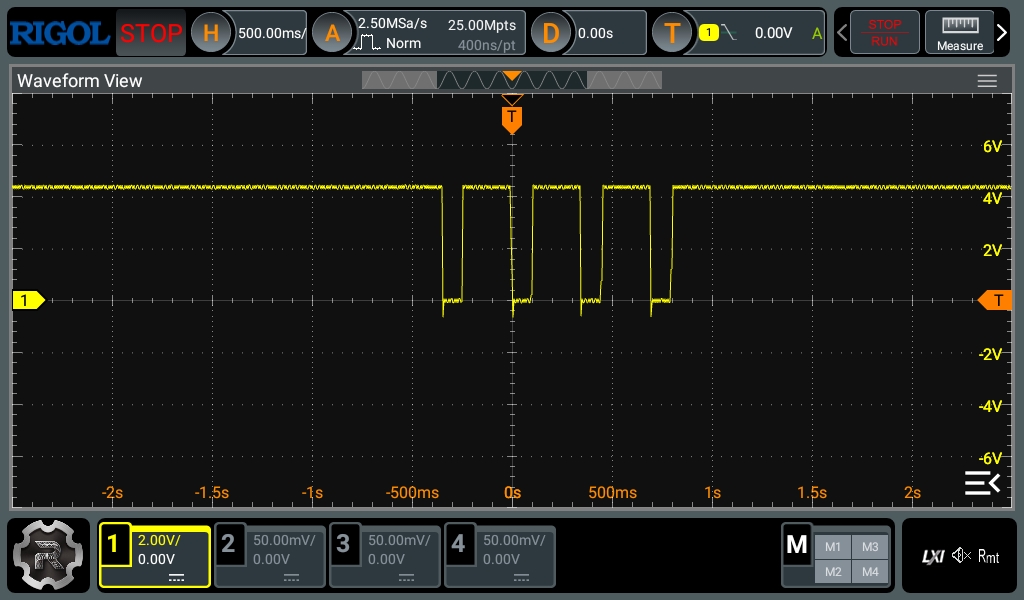

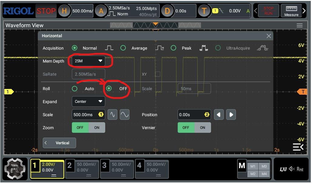

Ik heb nog even wat getest en ik heb het signaal kunnen meten door ROLL van auto naar uit te zetten.
Ook heb ik de mem. depth van 1M naar 25M gezet.
En nu kan ik wel op single trigger meten groter dan 20ms/DIV.
