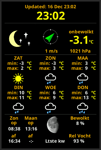

Net als de Kees gebruik ik de Bodmer library TFT_eSPI samen met OpenFontRender van takkO. Lukt niet op een simpele Arduino of ESP8266. Een ESP32 is geen probleem. Maak een eigen true type font met alleen de karakters die je nodig hebt. Het vreet space. Die zijn nadien op elke grootte schaalbaar.

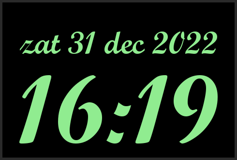

Is een display dat is opgebouwd met de Bodmer en takkaO librarys. De uren worden pas op het uur opnieuw geschreven. De : elke seconde en de minuten 1 keer per minuut. Datum 's nachts om 0h.
Nog eens scherm gebouwd met beide library's. Alsook de Bodmer JSON_decoder en OpenWheater library.

Ik gebruik de bodmer funkties. Die heeft ook een renderer voor true-type fonts, evenals een utility om fonts te genereren vanuit de fonts die op de host PC aanwezig zijn.
Zie https://github.com/Bodmer/TFT_eSPI/tree/master/Tools/Create_Smooth_Fon…
PS: Dat zijn wel heel mooie plaatjes.

Of het een groot verschil maakt wat je gebruikt, ik zou het eens moeten testen.
Plaatjes zijn gemaakt met de screengrabber die je ook bij de Bodmer voorbeelden kan vinden.
