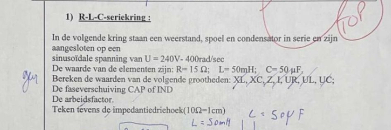

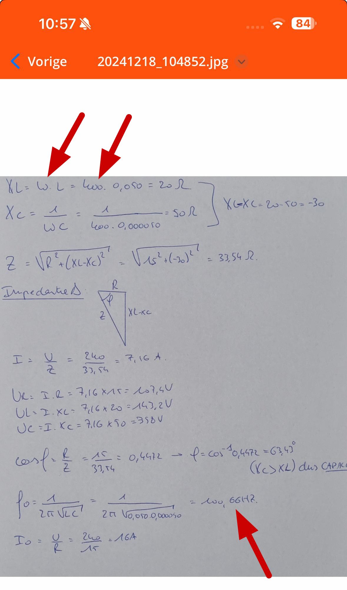

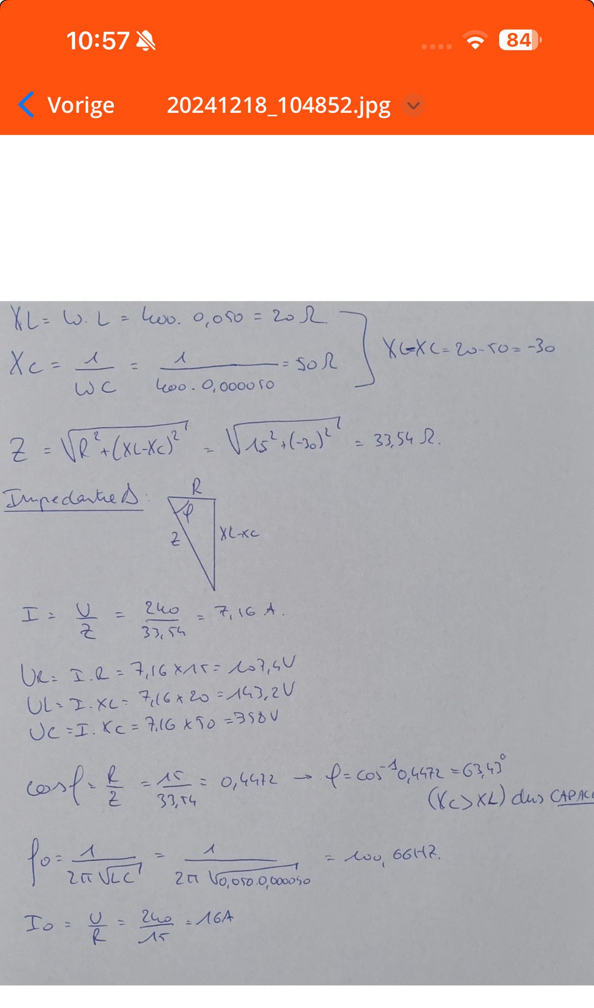

Hij blijft zeggen dat het niet correct is ( zie zijn berekening in bijlage)

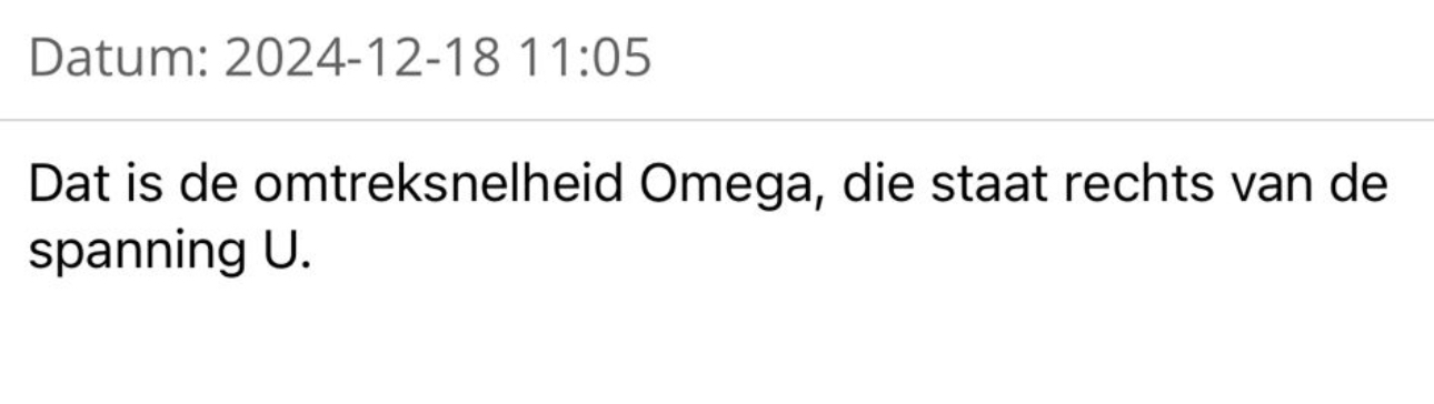

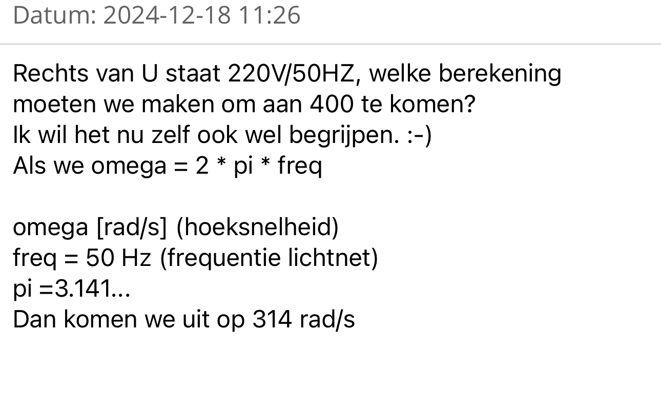

Bij de vraag hoe hij aan 400komt dan krijg ik dit antwoord
omega = 2 * pi * freq
omega [rad/s] (hoeksnelheid)
freq = 50 Hz (frequentie lichtnet)
pi =3.141...
Dan kom ik uit op 314 rad/s. Maar ik ben werktuigbouwkundige, geen electrotechnicus.... :)
Rekening houdend met significante cijfers: omega = 3.1*10² rad/s
Onbegrijpelijk is de waarde van omega. 400 in plaats van 314.
Het is me nogal wat een verschil.

Ik denk de nummering van vraag antwoord no komen niet overeen.
De 400 kan bij een vraag horen met 400volt en de 240Volt ook bij een andere vraag hoord
Dacht ik ook. Daar is gewoonweg iets totaal fout gelopen. Denk dat de TS zich hier ook veel te veel zorgen maakt, een leerkracht die dat niet snapt ben ik eerlijk nog nooit tegengekomen. Vermoed dat die oefeningen ook uit een ouder boek komen vanwege die 220V, Op’t Roodt misschien?

Ik heb de hele opgave niet doorgenomen en nagerekend, maar eventjes snel de hoeksnelheid uitrekenen voor 50Hz is een no-brainer. Sterker nog, dat getal (omega=314 rad/s bij een lichtnetfreq. van 50Hz) hoort men wat mij betreft uit het hoofd te kennen.
Ik kan me ook erg moeilijk voorstellen dat een docent dit fout doet. Maar indien toch.... dan zou ik me zeer, zeer ernstig zorgen maken.
Maar ik heb in het verleden ook een docent gehad waarbij ik beduidend meer kennis van het vakgebied had dan de docent (AutoCAD tekenen; en ik had welgeteld 2(!) uurtjes ervaring daarmee vóór ik in zijn klas kwam! Trek je conclusie! In het land der blinden is éénoog koning.... Waarbij ik zelf sneller het antwoord op m'n problemen vond dan de docent, en medestudenten met hun vragen en problemen bij mij kwamen en niet meer naar de docent gingen. Met die man heb ik later, bij een ander vak, ook nog een conflict gehad, omdat ik bij zijn tentamen een 10 had gehaald (10 op 10, voor onze Zuiderburen). De onnozelaar dacht dat ik blij ging zijn, in plaats daarvan kreeg hij door mij de waarheid verteld.... (lang verhaal en off-topic; bovendien was dit in het volwassenonderwijs, waarbij je (ik) toch meer op voet van gelijkheid staat met een docent). In elk geval, er bestaan ZEER incompetente docenten, maar gelukkig heb ik er in heel m'n leven en 2 hogere studies maar eentje zo meegemaakt. Maar 25 jaar later stijgt m'n bloeddruk nog een paar puntjes als ik aan hem terugdenk....
Terug on-topic:
Het lijkt erop dat hier toch wel degelijk met een hoeksnelheid van 400 rad/s wordt gerekend, zie rode pijlen. En hoeksnelheid is onafhankelijk van of de spanning 400V of 220V is, het enige relevante is toch de frequentie van het lichtnet? 50 Hz in dit geval.
Daarnaast ook erg weinig consequent om 400V en 220V te gebruiken. Ik zou òf 380V en 220V verwachten, òf 400V en 230V.
Oh, en nu we toch bezig zijn, misschien is het verstandig dat de docent een opfrissingscursus 'significante cijfers' neemt.... f0=100.66 Hz? 5 significante cijfers in de uitkomst, terwijl ik bij de initiële gegevens alleen getallen met 2 significante cijfers zie, met uitzondering van de spanning van 220V, welke 3 cijfers heeft. Behoorlijk slordig en een slecht voorbeeld voor de leerlingen.

Op woensdag 18 december 2024 12:47:40 schreef nonius: Het lijkt erop dat hier toch wel degelijk met een hoeksnelheid van 400 rad/s wordt gerekend, zie rode pijlen. En hoeksnelheid is onafhankelijk van of de spanning 400V of 220V is, het enige relevante is toch de frequentie van het lichtnet? 50 Hz in dit geval.
Ook weinig consequent om 400V en 220V te gebruiken. Ik zou òf 380V en 220V verwachten, òf 400V en 230V.
Wij hadden vroeger ook opgaven met 50, 60 en zelfs 400Hz, spanning was meestal 380 en 220V Maar ook 100 en 110V. 400 rad/s als cirkelfrequentie blijft idd vreemd.

Ik heb het probleem gevonden.. wij hebben de toets van een medeleerling gekregen.
Hij heeft dus zoals ik dacht, de verbetersleutel gebruikt van een andere toets.
Op woensdag 18 december 2024 13:35:51 schreef Nitwits:
Had al zo’n vermoeden. Quasi onmogelijk dat een leerkracht zo’n fout maakt.
Als ik de hoeksnelheid bereken uit de frequentie, dat weet ik dat er met PIE vermenigvuldigd moet worden.
Als het resultaat dan een mooi getal als 400 is, gaat er bij mij en ook bij jou een belletje rinkelen.
Daaruit kan ik alleen besluiten dat degene die de toets verbeterde gewoon (sorry voor de uitdrukking) gelijk een aap, getalletjes met elkaar vergeleken heeft, zonder ook maar te lezen wat er staat....

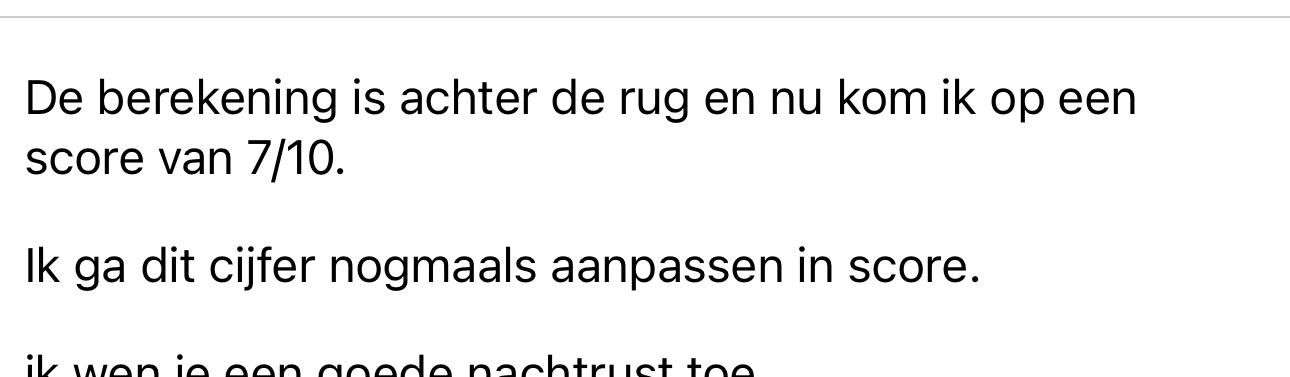

Het is dus opgelost en het punt is aangepast.
Hartelijk dank aan iedereen die geholpen heeft om het miserie van de ‘400´ te ontrafelen.
Het was dus gewoon een verkeerde verbetersleutel bij de verkeerde toets.
Mooi dat het opgelost is en dat uw zoon een 7 uit 10 punten gekregen heeft.
Ik moet toch even benoemen dan FET _/-\o_ ontdekt heeft dat deze som bij de leraar gebaseerd is op de Amerikaanse netspanning en bij uw zoon op de Europese netspanning.
2πf is in de opgave van uw zoon 314 en omlaag afgerond 300. De fout is dan ca 5% te laag
2πf is in de opgave van de leraar 377 en omhoog afgerond 400. De fout is dan ca 6% te hoog.
