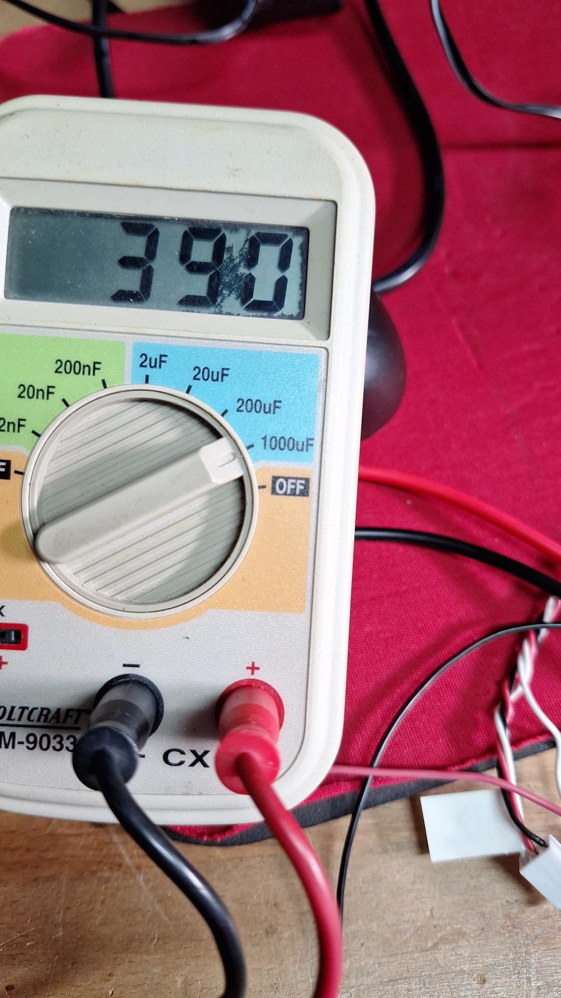

Dit is de besturing van de EAZ windmolen.
De windmolen heeft een 15kW drie fase generator, de drie fase worden gelijkgericht en afgevlakt voordat het naar de solar omvormer gaat. En daar ben ik eens gaan meten met de scoop wat er uit komt, daar zag je dus af en toe wat spikes op de uitgaande sinus. Toen ik op de condensator ging meten met de scoop zag ik toch behoorlijk wat rimpel en dat moet de omvormer dus weg zien te werken. Ik heb helaas geen scoop beelden, omdat ik het vergeten ben om er een paar foto’s van te maken.
Toen ik de condensator ging bekijken vond ik de waarde voor een 15kW generator al wat aan de krappe kant, de waarde van de condensator is 420uF bij 1100V.
Na het meten van de condensator was deze geen 420uF meer maar 390uF en dat voor een generator van 15kW is toch wel wat weinig.
De meter heeft een keer klem gezeten in de koffer zoals je kunt zien.

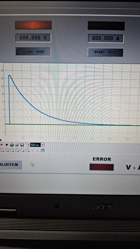

Ik heb nog een meting gedaan op de PC om er zeker van te zijn dat de waarde klopt. Heb de condensator opgeladen tot 32VDC en ontladen via een 100k weerstand. Daarmee kun je een berekening maken, de berekening is als volgt.
R is in Ohm en C is in F en T is de tijd.
T = R x C. R = 100k en C = 390uF. Dan wordt het dus 100000 Ohm x 0.00039 F
Die 39 heb ik vermenigvuldigt met 5 Tau = 195 seconden : 60 = 3.25 minuten.
De condensator zou dus in 3.25 minuten helemaal leeg moeten zijn.
Waarom heb ik 5 Tau genomen, omdat je dan zeker weet dat de condensator helemaal leeg is. Ik heb de meting gedaan met Profilab met daaraan een multimeter gekoppeld, hieronder het meet resultaat.
Hier kun je dus mooi de ontlaadcurve zien van de condensator. En zoals je kunt zien is hij bij 3.25 minuten helemaal leeg, dus de eerste meting van 390uF was juist.

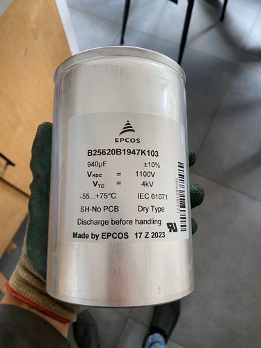

Er moest dus een nieuwe condensator in, maar zoals ik al zei vond ik de waarde van 420uF al weinig en heb besloten om er een zwaardere in te zetten. Er zit er nu een in van 940uF en 1100V, meer dan het dubbele dus.
En het resultaat is nu dat er nu een mooie schone sinus uit de omvormer komt zonder spikes. De andere windmolen gaf het zelfde probleem, die condensator is dus ook vervangen.
Conclusie, het net is weer wat schoner geworden en de verlichting weer wat strakker.

Op donderdag 5 februari 2026 15:10:51 schreef Lambiek:
Dit is een meting waar je +/- een factor 5 aan het meten bent.
Van mij mag je "36%" van de initiele spanning schatten en dan de tijd aflezen. Dat is je RC tijd. Dan kan je binnen 10% meten, en nog steeds niet het verschil tussen 390 of 420 uF bepalen.
De oude kan je laten zitten. Is gewoon net wat meer capaciteit, en je hoeft er geen condensator voor aan te schaffen.
edit: Ik heb nog even geprobeerd uit jou foto de tijdconstante te halen, maar de eenheden snap ik de ballen van. 00026 kan nog 26 volt zijn, als je iets te laat ben begonnen na het laden tot 32V. Geen probleem.
Maar dan beneden 4x E-0005 kan ik niet naar vier spanningen vertalen.
Ik denk dat we elkaar verkeerd begrijpen, de oude condensator heeft capaciteit verloren in de jaren en was ooit al te licht gekozen door de ontwerpers. Dus die oude kon niet blijven zitten.
En ik zie nu dat de verkeerde foto erop staat.
Juiste foto geplaatst.
Op donderdag 5 februari 2026 22:40:29 schreef joopv:
Rew bedoelt dat je oude en nieuwe parallel kunt zetten.
Oké, nou dat had ik er niet uit opgemaakt.
Maar ik kon ook niet te groot gaan kwa het aantal uF, omdat de gelijkrichter dan ook aangepast moet worden. En het is stukken beter nu en de sinus is mooi schoon.
