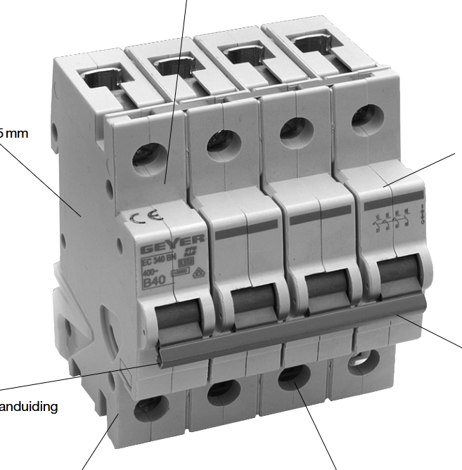

Nee, nog niet open gemaakt de andere 2 moesten retour, en we kregen vervangende exemplaren. Dat zal neem ik aan nu weer zo zijn.
Ze zeggen een eigen lijn te hebben.
https://www.geyer.nl/index.php?id=4
Maar of ze daar alleen een eigen label er "op plakken" of zelf echt produceren?
ALs ze al 4 keer kapot zijn gegaan wat hebben ze dan steeds moet schakelen en waarom moesten de ALS dan schakelen. Het is al erg vreemd als een ALS zo vaak moet schakelen.
Dat er maar 40A doorheen gaat maakt niets uit het gaat erom waarom en wat ze dan moeten afschakelen. Is dat een kortsluiting een aardsluiting?

Ze hebben niet dat ik weet geschakeld, ze zijn gewoon kapot gegaan.
Er hangen daar 3 dezelfde omvormers naast elkaar met elk hun eigen zelfde type ALS.
Op een gegeven moment geeft de omvormer een storing (Grid fault) en dan meten we dus op de werkschakelaar een afwijkende AC spanning, en dan blijkt het voor de ALS nog goed en na de ALS niet meer goed.
Heel erg vreemd. Ik vermoed dat de ze van de langdurige stroom van 40A de contacten het al begeven hebben.

Zitten de draden aan de bovenzijde wel goed in de klemmen, of zijn deze zo lang aangepeld?
Draden zijn i.d.d. te lang aangepeld (niet mijn werk).
Er zitten per omvormer, dus ook per ALS 50A smeltzekeringen (max. 80% belasting) voor, en dat blijft ook gewoon heel.
de omvormers zijn 27 K per stuk, dus daar loopt net geen 40A bij maximale belasting.
alle aansluitdraden zien er ook (buiten te lang aanpellen) ook netjes en niet verkleurd uit.
Weet nog niet wat Geyer er zelf van vind, dit is net geconstateerd deze week, en iemand van kantoor gaat met Geyer in conclaaf.
De klant heeft er genoeg van die wil er een ander merk in.
heb dit ook gehad met een 4 polige emat automaat 40A. daar liep een 30A aan PV over en was fase 3 van losgekomen uit de puntlas op het contact in de vonkkamer, ook die automaat was niet getript geweest. omdat de omvormer beveiligd is was er geen spoor van vonken te zien zelfs. de omvormer gaat plat bij teveel spanningsval. probeert dan nog 5x opnieuw te starten met vermogen langzaam op te bouwen en gaat dan in protect.
