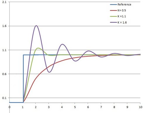

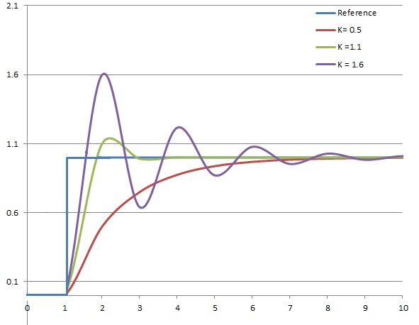

Het doel is voldoende P.I.D.-ervaring te krijgen zodat ik het makkelijk kan toepassen, net als dat ik doe met lineaire regelingen.
Dat houdt dus in kennis op doen met de variabelen en dit natuurlijk samen met de thermische massa van het project en het beschikbare vermogen van verwarming.
Voor nu even alleen verwarming bij mijn in verhouding kleine oventjes, maar wil ook testen met een 1KW kookplaatje.
De P.I.D. library die ik als eerste ga toepassen is die standaard in de Arduino IDE zit, dat is die van: Brett Beauregard
Ik ben nog steeds bezig diverse afwegingen te maken voor dit test printje en een "Auto Tune" toetsje is misschien ook wel makkelijk om te zien hoe goed deze functie is in die library.
Ik heb een Simulatie softwarepakketje aangeschaft waar ik ook mee speel/leer, dit is om ervaring op te doen met de P, I en de D waarde en het heet PID Simulator
De software is wat beperkt je kan b.v. geen gegevens invoeren van b.v. mijn oventje zoals 1.7-Watt vermogen on het oventje op 48C te houden bij 25C verhoging, en het max startvermogen van rond de 8-Watt.
Maar dat is niet erg, als ik weet hoe ik de P, I, en de D instellingen moet toepassen, dan kan ik met de uitkomst van mijn testomgeving het vrij goed instellen, dat denk ik voorlopig. ;)
Hier is zichtbaar dat de regeling vrijwel optimaal afgesteld is, dit is voor een toepassing waarbij er geen energie wordt toegevoegd of uit het systeem wordt getrokken.
Het enige wat er bij mijn oventjes gebeurd is, opstarten en daarna hele langzame variatie van de omgevingstemperatuur corrigeren.
Dat is dus geen warmhoud/koopplaatje van 1-KW waar je een koude ketel water op zet, of een pannetje waar je chocolade in wilt smelten.
Volgens de software als ik er mee speel als je een optimale instelling hebt, dan geld dat niet voor het hele temperatuurgebied waar je de regeling op wilt toepassen.
Als je het gedrag kent, dan kan je altijd aan de hand van de temperatuur, je P, I, D waarden een beetje aanpassen.

PID for dummies:
De P is de proportionele factor, de versterking. Draai alles op 0 en de P omhoog tot je flink overshoot hebt.
Daarna kun je met de D (differentieel, reageert op verandering) de regeling stabiliseren. Een beetje tweaken kan nodig zijn.
En dan met de I factor (integratie) kun je de eindpositie nauwkeuriger maken, die moet traag zijn en laat hem naar het eindpunt toe kruipen. Die I heb je niet altijd nodig, ligt eraan wat je bouwt.
Dus:
Het normale regelen is de P,
de overshoot en soms ook de zaak sneller maken de D,
en eindfout weg laten kruipen de I
Denk eraan dat teveel I hem ook weer instabiel kan maken. Ook kan I veel fout accumuleren waardoor je na een blokkade ineens hebt dat hij hard wegschiet. Rustig aan met je I en eventueel begrenzen.

Jouw volgorde is weer wat anders dan ik regelmatig tegen kom, kan natuurlijk heel goed werken in jouw werkomgeving.
Als ik de handleiding volg die bij de simulatie software zit die ik heb aangeschaft dan gaat dit ongeveer zo.
Stel de P waarde in, steeds wat hoger tot je echt genereren krijgt.
Dan kies je ongeveer de heft van de gevonde waarde.
Nu haalt de ingestelde waarde van P niet de ingestelde temperatuur en begin je met de I waarde in te stellen.
Je kan dan daarmee ook weer zo ver gaan om te zien waar genereren begint en kies uiteindelijk een waarde die een stuk onder de genereer waarde zit.
Meestal krijg je dan een golfvorm die een redelijk gedempt systeem heeft, zeg maar één a anderhalve slinger.
Dan kan je de D waarde gaan instellen, om de overshoot die je door de I waarde hebt gekregen kleiner te maken
Ook hier weer kijken waar het genereer punt zich bevind voor de I waarde.
Dan de D verhogen tot de overshoot zo klein mogelijk is(vind ik in mijn project even belangrijk)
Daarna kleine aanpassing doen voor optimale gedrag, zoals de P weer wat groter maken voor een sneller eindresultaat.
Ik test het gedrag met software spongen van 50% dit omdat dan goed kan zien hoe stabiel de P.I.D. loop is.
Als dit allemaal naar tevredenheid verloopt, dan kies ik in de software voor een bepaalde hoeveelheid "Ruis" in de loop,
Zodat ik ook kan zien hoe de loop regelt bij kleinere variaties veroorzaakt door de omgeving.
De software laat ook zien, zoals jullie ook al aangeven dat onder stabiele omstandigheden de D waarde niet mee doet,
Alleen dus bij grote variaties, zoals bij mij, het inschakelen van het oventje, of in mijn testomgeving als ik de temperatuur omschakel om het loop gedrag te testen.
Een voorbeeldje van het tunen met een 1000 naar 1500 en terug is te zien in een plaatje van de Simulatie software van gisteren.
Ik ga kijken hoeveel tijd het uiteindelijk kost als ik het oventje tune op geen overshoot en zeg 0.1°C overshoot,
