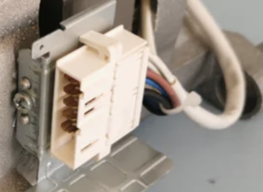

Ik heb voor een project een Indesit wasmachine bij grof vuil opgepikt, nu zit hier een driefase motor in. Bij de "oude" serie motoren neem ik dan een TDA1085C gebaseerde aansturing, maar dat gaat bij deze motor niet werken. Dit is de eerste keer dat ik met een FO bezig moet, alle hulp is daarom welkom.
Gegevens van de motor:
YXT220-2F(L) Centrifugeren: 195V 310Hz 220W 1,43A Wassen: 36V 10Hz 32W 1,53A Code: 160032901.01 / W10956897
Wie weet een betaalbare oplossing (FO) met tacho ingang ? Gezien het vermogen wil ik er geen zware en/of dure FO aanhangen. Wie heeft ervaring met de goedkope FO's uit China ?
Deze heeft ook nog eens twee wikkelingen ... met afwijkende spanningen.
Je kunt proberen een enkelfasige FO (enkelfasige ingang) te vinden waarvan je de uitgangsspanning kunt verlagen.
Als een beetje afwijking door slip geen probleem is heb je de tacho niet nodig.
Al met al klinkt dat als een hoop ellende voor het hergebruiken van zo'n motor.

Laag toerental 36V bij 10 Hz dit geeft een spanning/frequentie verhouding van 36/10 = 3.6
Hoog toerental 195V bij 310 Hz geeft een spanning/frequentie verhouding van 195/310 = 0.62
De uiteenlopende verhoudingen zouden normaal wijzen op twee verschillende wikkelingen.
Waarschijnlijk is het toch slechts één wikkeling en is de hoge verhouding bij het lage toerental te verklaren omdat men bewust een hogere stroom door de wikkelingen toelaat om de ohmse weerstand van de wikkeling te compenseren.
Een goedkope oplossing zou erin bestaan om een condensator aan de wikkeling te hangen en hiermee een derde fase te maken. Daarbij de motor wellicht aan te sturen met een trafo op een lagere spanning.
Het alternatief is een éénfazig frequentiesturing (550VA bouwgrootte ?) en hierin de spannings/frequentiekarakteristiek programmeren op 36V@10Hz en 195V@310Hz.
Je bent uiteraard niet verplicht om een tacho terugkoppeling te gebruiken.
