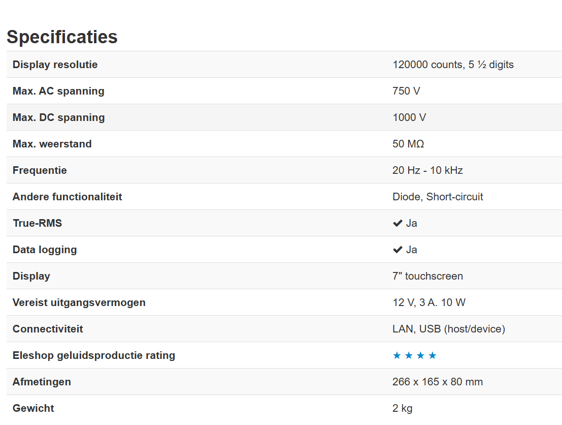

Mijn oog viel op deze https://www.eleshop.nl/rigol-dm858-multimeter.html?gad_source=1&gc…
Wat denken jullie hiervan en wat zou ik het beste aankopen? Was van plan om maximaal een €500 neer te leggen ervoor.

Waar ik even naar gekeken heb voor je is de sample snelheid en dat lijkt in orde, over een redelijk groot gebied instelbaar volgens de datasheet.
Wat ik voor het bedrag wat hij kost wel jammer vind is dit, het beperkte frequentie bereik in de AC modus.
De Siglent SDM3055 kost ongeveer even veel en heeft een aantal betere specificaties zowel DC en een AC functie die tot 100KHz gaat.
