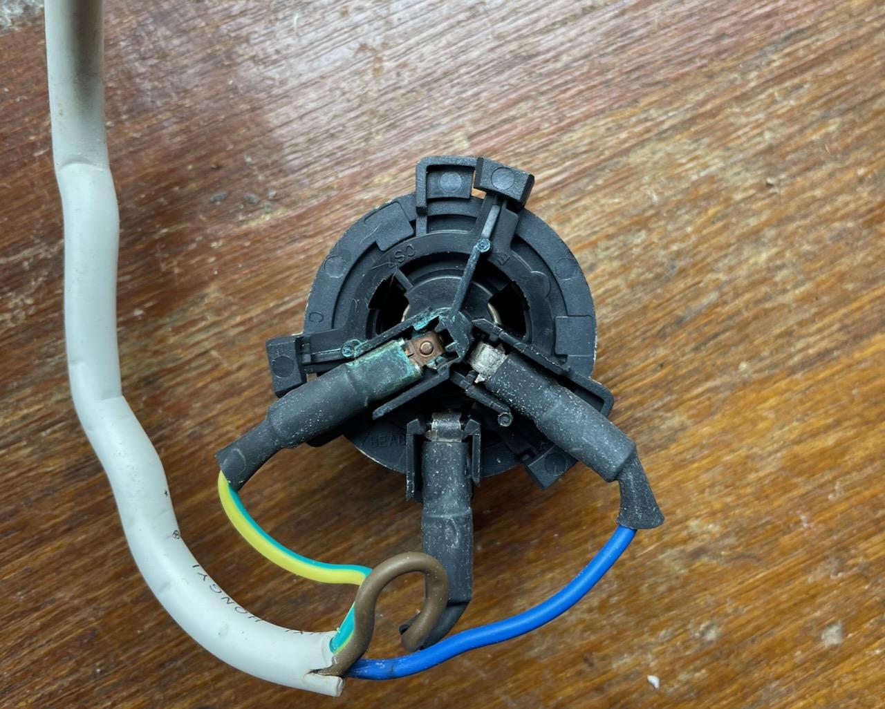

Ik heb, in een te snelle tempo de bedrading van een tefal min, de voet waar de voeding wordt geleverd te bedrading losgekoppeld. Dit om een ander langer draad te bevestigen.
Maar nu werkt niet alles meer zo als voorheen. na aansluiting werkt de koker wel (rood lampje aan) maar als ik de sterker omdraait niet meer (ook geen rood lampje)
Wie heeft een schema, voorbeeld of een ander advies om alles weer correct en veilig aan te sluiten.
als het goed is ligt de buitenkant van de ketel aan de aarding, die moet je als eerste zoeken.
blauw en bruin maken niet zoveel uit
Dan heb je geen aardlekschakelaar anders zou die er meteen uit vliegen.
Pas op! Als de steker verkeerdom zit staat er nu dus 230 volt op de buitenkant!!
Eerst meten, aarde, metalen ketel moet aan groen-geel zitten, dus aan de aarde van de steker.
Voor het zeker goed is aangesloten is niet gebruiken zo.
Een toevallig aanwezige Tefal waterkoker is als volgt aangesloten:
  • Zo aansluiten.
  • De goede werking controleren achter een aardlekschakelaar. Er is geen garantie dat er bij Tefal nooit iets wijzigt.
  • Opperwezen naar keuze op gepaste wijzen danken dat iedereen nog leeft.

Zonder de steker in het stopcontact, de waterkoker op z'n kop naast de tafelrand, anders zit het deksel in de weg.
Als je een multimeter hebt of kunt lenen: weerstand meten tussen de metalen buitenkant en de 3 aansluitpunten in de voet, de voet moet dan uiteraard op de waterkoker liggen. Één van de drie aansluitingen zal ongeveer 0 Ohm meten, de andere vrijwel oneindig.
De aansluiting die 0 Ohm meet is het aardcontact, daar moet de geel-groene draad op. De overige twee draden komen willekeurig op de overige twee contacten. Als het goed is, meet je nu ook ongeveer 0 Ohm tussen de metalen buitenkant van de waterkoker en het aardcontact van de steker.
Bij gebrek aan een multimeter kan je ook een zwakstroomlampje met een batterij als meetinstrument gebruiken: draad > lampje > draad > batterij > draad. Beide draadeinden kan je nu gebruiken om te constateren of er geleiding is of niet.

de midden pen van de voet is als het goed is de aarde , deze pen is is indruk baar en geveerd en bij het wegnemen van de koker verbreekt die als laatste van de drie aansluitingen de verbinding , en me het terug zetten maak deze als eerste verbinding

Het is geen echte schakelaar maar een verende pen die zorgt dat de aarde als laatste los komt bij het optillen van de ketel.
Maar daarmee is de kous nog niet af. Nu nog uitzoeken waarom de aardlek er niet is uitgegaan, of is er geen? Aarde zal goed zijn als het toestel werkte op L en PE. Om koude rillingen van te krijgen.

Hierna heb ik de bedrading geplaatst volgens de foto van Aart, deze was erg duidelijk en ook van een voorbeeld van een werkend systeem.
Hierna getest, via een groep met een erkende aardlekschakelaar, dit werkt naar wens hierna de stekker omgedraaid en nog een keer getest. Alles werk naar wens en het is nu veilig.
