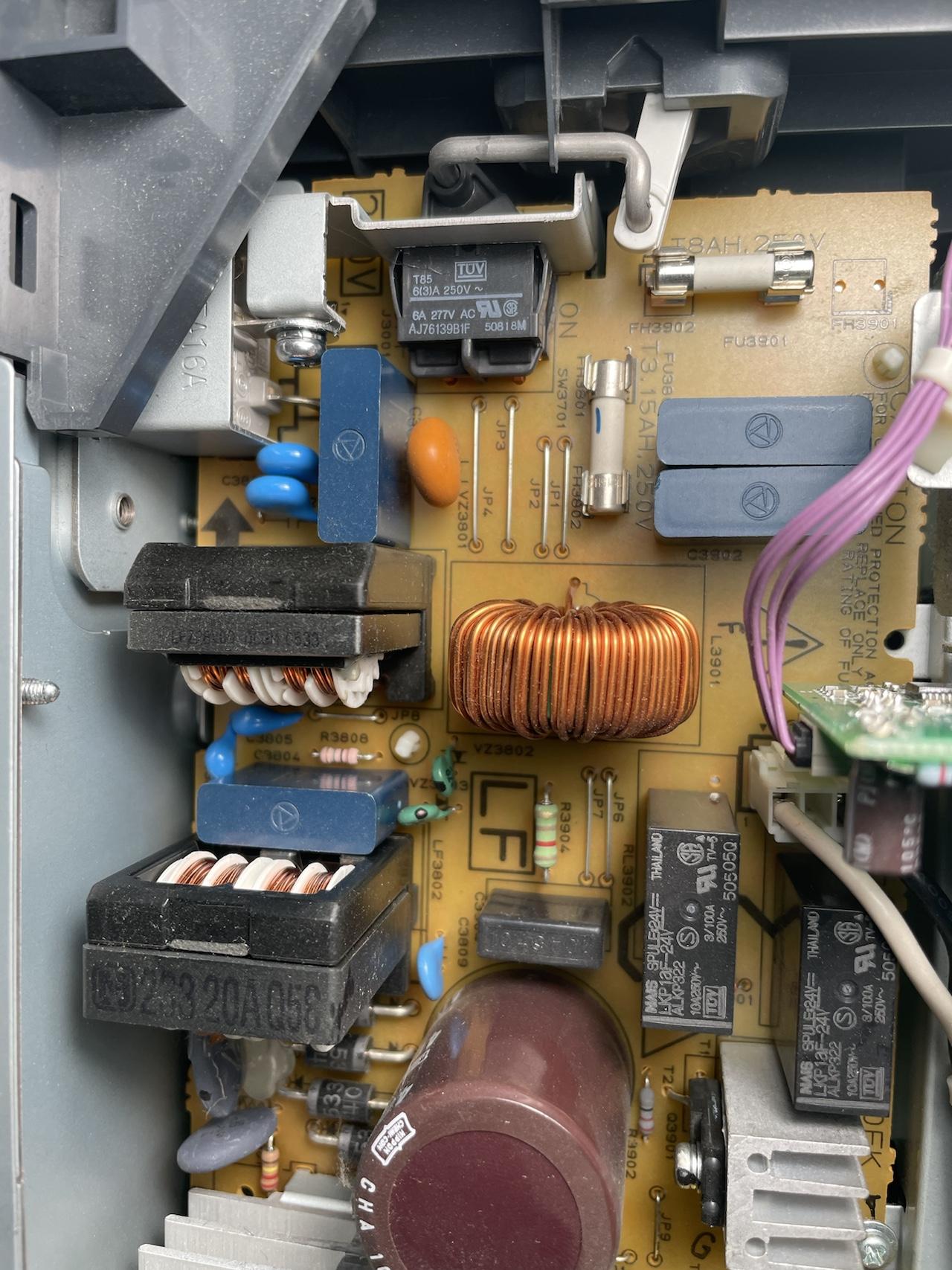

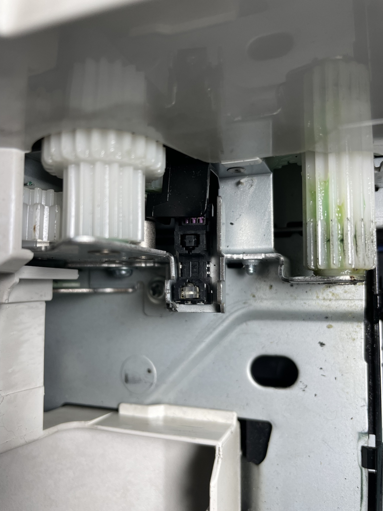

Hoi,
Ik stuur even wat foto's zoals gevraagd.
Ik zie niet veel aan de fuser zelf, misschien jullie.
de zwart/witte kabl geeft spanning aan de fuser, als je die eruit haalt krijg ik een 50.1 error fuser te koud. zelfde geld voor FU.3901 als die eruit is krijg ik ook een 50.1 melding.
de FU3901 is de hoofd zekering apparaat gaat niet aan als die eruit ligt.

Hoi,
Ik heb the fusers getest in een andere 3800 serie, daar werken beide fusers gewoon zonder een fout. zet ik ze weer terug in mijn eigen printer dan krijg ik weer een 50.9. dus het ligt iig niet aan de fusers de vraag is waar anders op het bord zelf, zou verwachten dan er dan een zekering uit zou klappen.
Ik denk ook dat het puur toeval is dat de airfryer aan stond en de zekering eruit klapte. Denk dat de printer zelf sluiting heeft gemaakt waardoor de groep eruit ging. Echter zekeringen zelf zijn niet gesneuveld.
Groetjes
een airfryer doet toch ook een 2kW? printer is ook wel een 1000W als de fuser nog moet opwarmen dus met wat rand spul erbij zit je toch wel aan overbelasting. zeker met een B16 automaat. ik zou zeggen. meet of je op de controller print nog die 2 sensoren op de fuser kunt meten. niet dat het een vuile stekker oid is. de fusers zelf zijn het immers niet.

De besturing van de fuser kan ook kapot zijn, of er zijn een paar elco's rot wat ene meetfout geeft.
Dat de printer meteen een fout geeft bij de minste twijfel is alleen maar goed.
Als die fuser echt te heet wordt dan vliegt het papier in de fik!
Vraag mij niet hoe ik dat weet
Je zal dieper moeten zoeken en daar heb je de servicedoc voor nodig, en die heeft Dijkmane al gelinkt voor je.
de troubleshooting in de manual is vrij beperkt hiervoor.
is het niet de fuser zelf, vervang dan de DC controller, daar komt het op neer.
maar er zit meer tussen, kijk in het schema (p266) en je ziet er nog een powersupply tussen zitten.
uiteraard nog bekabeling en connectoren.
Die PSU wordt aangestuurd door de DC controller.

Ok,
De manual heb je, daar staat basis informatie in, het schema is een soort blokschema en is verre van compleet, maar geeft je een richting aan.
Men is altijd voorzichtig met het fuser circuit, er zit een lamp in die in korte tijd veel warmte afgeeft en dat heeft risico's.
Men houdt verschillende dingen in de gaten, probeer deze te controleren, in dit geval zijn je fusers zelf goed, dus vanaf die connector naar de print en op de print zelf, bekabeling, connectoren, PCB's.
Grofweg is het dit, (hou er rekening mee dat in veel gevallen dit soort codes een reset nodig heeft in de servicemode):
. Fuser wordt geen xC binnen ySeconden ( Lamp stuk, gaat niet aan, thermoswitch open, drivercircuit )
. Fuser is al boven de xC ( Lamp blijft aan, open contact in thermistorcircuit , aansturing lamp )
. Fuser heeft te groot verschil tussen Th1 en Th2 ( Rol gebroken, Thermistoren circuit ).
Wat je niet in het schema ziet, maar zeker zo zal zijn, de spanning van de Fuser gaat er altijd af als de deur open is, er zullen 2 interlock schakelaars zijn, een voor de power naar de fuser en de andere voor het logische signaal naar de controller zodat de machine "ziet" dat de deur open is, vind die schakelaar en kijk of die werkt.
De ene kant van de fuserlamp hangt aan de netspanning, de andere kant gaat via een triac of SSR, deze zitten op een PCB.
